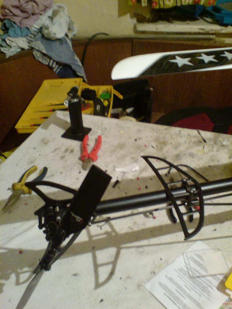

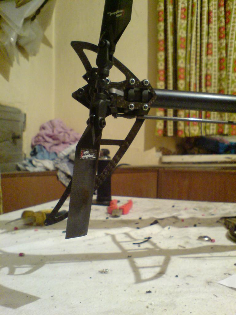

Ich habe 95mm Radix montiert.
Funktionieren super.
mfg Chris

Sind die nicht ein bisschen Lang ?
Kannst du mal ein Bild machen wie das aussieht? Wie weit die Blätter vom Boden weg sind, wenn die Finne am Boden anstösst.
Da kann ich dann ja fast auch die vom Rex 600 dranschrauben !?!
Timo

Hallo
Das Seitenleitwerk ist noch etwas länger als die Blätter.
Auch zu den Hauptrotorblättern ist genug platz.
Es fliegen eigendlich viele mit 95mm Blätter.
mfg Chris

Danke für die Bilder und Infos...
Bin nun mal 95mm Blätter geflogen. War sehr giftig. Musste den Anlenkungspunkt am Servo ändern.....Nun ist alles Perfekt.
