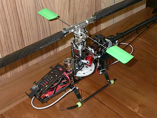

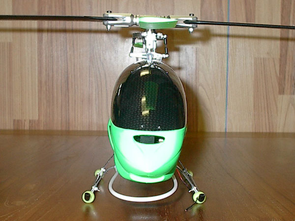

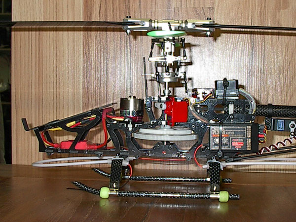

Hier mal ein paar Bilder vom MINITITAN SE CNC ROYALE. Dieser Mini Titan fliegt ultra stabil und extremst wendig und spurstabil. Zudem ist er durch das CNC Fiberchassis super leise und
er hat so gut wie keine Vibrationen, da das Carbonheckrohr der Antrieb direkt mit dem Chassis verbunden ist.
Mehr geht fast nicht, aber es lohnt sich.
Grüße an Tom aus Duisburg
G Knut

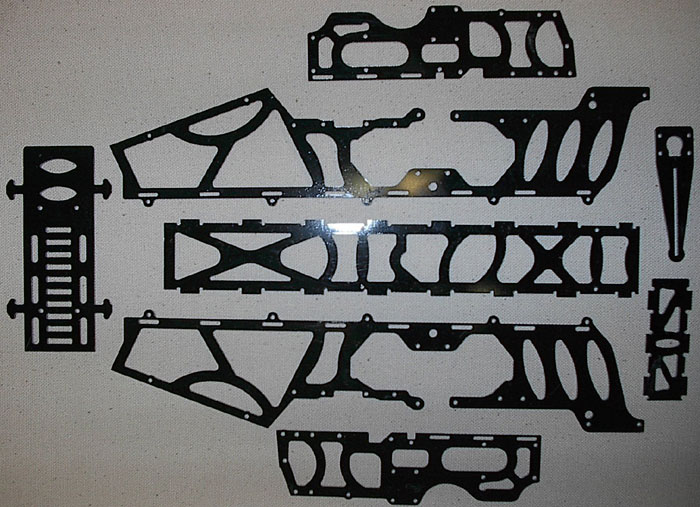

Ist das Chassis aus Carbon??? Ich dachte immer, das CNC Deluxe-Chassis wäre aus Alu. Kannst du den MT mal auf die Waage stellen? Würde mich mal interessieren, was das Ding wiegt. Ansonsten sieht das echt fein aus.

Hi,das Chassis ist komplett aus Glasfaser und um einiges leichter als das aus Alu.Hab nur keine Briefwaage hier.
Werd ich aber mal nachholen.
g Knut

Im Großen und Ganzen sieht das Ding ja schick aus, ich sehe da nur keine Vorteile gegenüber dem original Chassis.
Keinerlei Verstrebungen die mehr Stabilität geben. Keine technischen Vorteile wie beim "heli-inc - Chassis" (http://www.rchelifan.org/viewtopic.php?p=564858#564858).
Ich seh das so :
Wenn ich schon Geld für ein "Tuning" Chassis ausgebe, muss es mir auch Vorteile bringen und ich sehe in dem CNC Deluxe Chassis weißgott keinen Vorteil. Ich denke sogar das es eher Nachteile gibt, denn ich glaube nicht, dass das Chassis in der Bauart stabiler als das original plaste Chassis ist. Ich bin auf den ersten Crash gespannt, an meinem heli-inc Chassis hab ich noch nichts kaputt bekommen, mal schauen wie die "Konkurrenz" abschneidet.
Die Verarbeitung soll, wie ich so gelesen habe auch so nicht der Hammer sein....

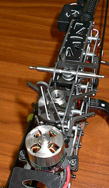

ist ja kein Wettbewerb hier, oder?. Dennoch zeigen sich enorme Vorteile die ich als Anwender festelle. Nicht weg zu diskutieren sind minimierte Vibes sowie eine festere Verwindungssteifigkeit welche schon beim verdrehen mit der blossen Hand spürbar wird.
Die ganzen Aluteile sind als Stabis zu sehen und funktionieren auch so.
Auch das Chassisunterteil ist aus CNC Glass-Fiber und dient somit zur Abrundung des Systems.
G Knut

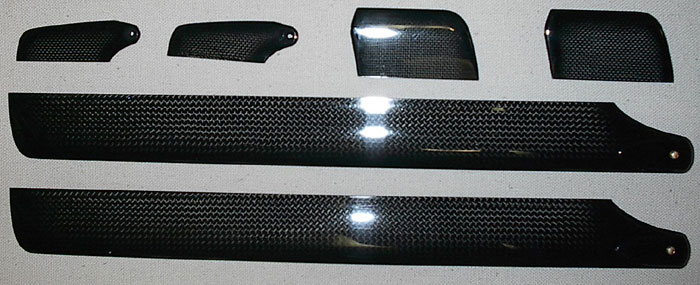

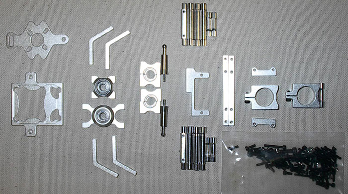

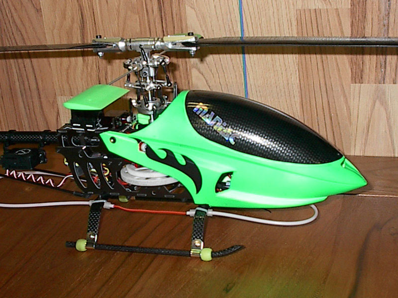

Was mich noch irritiert: auf dem ersten Bild sind die gift-grünen Paddels drauf und in der Einzelteil-Show die Carbon-Paddel. Warum haste die denn nicht drauf??

Günu hat geschrieben:Was mich noch irritiert: auf dem ersten Bild sind die gift-grünen Paddels drauf und in der Einzelteil-Show die Carbon-Paddel. Warum haste die denn nicht drauf??
Die Grünen passen besser zur Haube? ;)

yo, die Paddelfarbe ist launeabhängig und (grün=bessere Lageerkennung). Mit den Carbonpaddeln ist der MT noch einen Tacken rolliger.
Komisch, ich hatte an meinem original MT nie Vibes und jede Menge andrer Piloten auch nicht, liegt wohl also nicht am Chassis.
Du kannst es also mit der bloßen Hand verdrehen ? :shock: :shock: Naja, das sagt ja viel über die Stabilität aus ....
Naja, Alu Lagerblöcke kann ich auch beim Originalen reinschrauben. Und das lässt sich nicht mit bloßer Hand verdrehen.

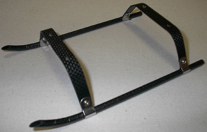

Ob das jetzt Segen oder Fluch ist, wird sich beim ersten Einschlag zeigen. Ich bin gespannt ob die LG Halter ganz bleiben, denn die gehen beim Einschlag mit original Bodenplatte i.d.R. kaputt. Aber auch dafür wird es demnächst eine Lösung geben (Zumindest beim Heli-inc-Chassis).
Nochmal, ich finde ein CFK Chassis nur dann sinnvoll, wenn es mir mehr Vorteile als das Originale Plaste bringt. Crashfestigkeit zum einen, aber auch da muss nachgedacht werden, ich könnte wetten beim CNC Deluxe Chassis geht beim Einschlag die Akkurutsche kaputt. Die Frage ist auch ob ein Chassis was nur geschraubt ist wirklich von Vorteil ist. Ich denke ne Mischung aus Schrauben und Kleben ist da besser da Verbindungen von CFK + Epoxy + Backofen theoretisch unzerstörbar sind, da bricht nen Chassis eher neben als in der Klebung.
Verstrebungen um mehr Stabilität reinzubringen vermisse ich beim CNC Deluxe Chassis.
Dann Verspreche ich mir von so nem "Tuning-Chassis" Fehler auszumerzen die beim Plaste Chassis drin sind. Fangen wir da an, dass teilweise HRW's in den Lagern verspannt waren, durch Ungenauigkeiten beim Gießen der Plaste Teile. Langlöcher sodass man den Oberen auf dem Unteren Teil verschieben kann sind des Rätsels Lösung, desweiteren kann ich an meinem Chassis das Zahnflankenspiel zwischen Autorotationszahnrad und Heckabtriebszahnrad einstellen. Gerade soetwas ist wichtig da die Zahnräder ja nicht alle gleich sind.
Wie gesagt, der nächste Crash wird Aufschluss über viele Fragen und Vermutungen bieten.

Im mittleren Bereich macht das Chassis einen sehr instabilen Eindruck. Da hätte ich Bedenken das es beim Crash durchbricht. Schick ist es, keine Frage.
Aber ein Drehtest per Hand finde ich ehrlich gesagt auch nichtssagend.... von mir aus kann sich mein Chassis verdrehen wie es will... kommt drauf an "wo". An der Akkurutsche ist es mir egal. Im Kraftwirkbereich der Mechanik - no way.
Auf den Fotos wirkt es auf jeden Fall ansehnlich. Auf Praxistests bin ich schon gespannt :)
