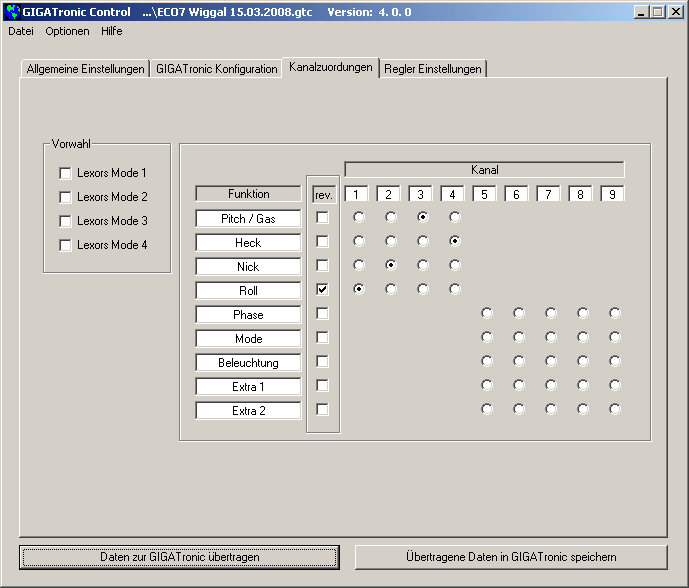

#10 Re: Gas passt aber Pitch vertauscht???
danke für die Tips. Wenn ich die GTC durchschaue, finde ich folgendes Bild (siehe Attachement) da kann man nur Pitch/Gas gemeinsam umdrehen.
War das damit gemeint , oder ist das das falsche Konfigmenü?
