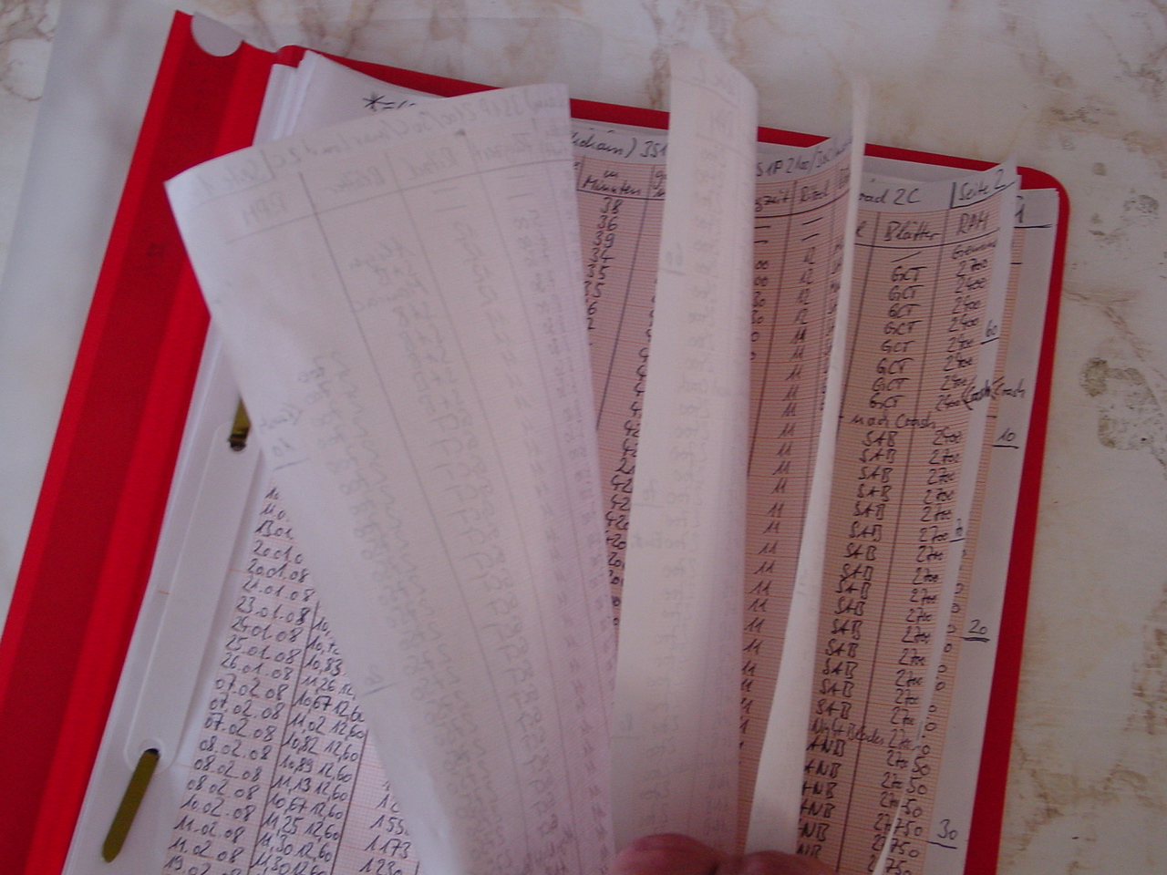

Hi Didi !-Didi- hat geschrieben:freue mich über entsprechende "positive" Eigenerfahrungen!
Wie ja vielleicht bekannt, schreibe ich seit der ersten Ladung die "Nach-Flug-Daten" meiner Kokams auf.
Leider kann ich nur von den 3S1P H5 2100er 30C berichten, mangels anderer Akkus/Helis. Ich habe heute
meine fünf Akkus mit erhöhter Drehzahl mit rumheizen geplagt, und habe vom jüngsten bis zum ältesten
keinerlei Einbrüche vernommen. Vorgestern haben bei 5min. Flugzeit 1100-1200mAh reingepasst, und heute
weiß ich es noch nicht (bin beim laden), aber bin jeweils 6min. geflogen. Die Drehzahlen hab ich von vorher
2500 und 2800 mal hochgeschraubt auf 2700 und 3000 am Kopf. Wie gesagt hab ich keinerlei Einbrüche,
und mein ältester Kokam hatte heute seinen 109ten Flug ! Alle fünf Akkus lade ich seit der ersten Ladung
mit 2C, eben um mal an Langzeiterfahrungen ran zu kommen, die ja hier scheinbar niemand dokumentiert hat.
Das einzige, was ich nicht bieten kann sind Logs und Innenwiderstand der Akkus. Da hab ich bisher keine
Möglichkeiten, mangels Gerätschaften. Eine Vergleichsmöglichkeit zu SLS hab ich leider auch nicht, aber
zumindest meine Beobachtungen bei den H5 Zellen. (Und die schleppen immerhin 917gr. in der Luft rum !)

Na bitte gerne doch !
Dafür mache ich ja diese Aufzeichnungen, damit wir endlich mal bescheid wissen.
