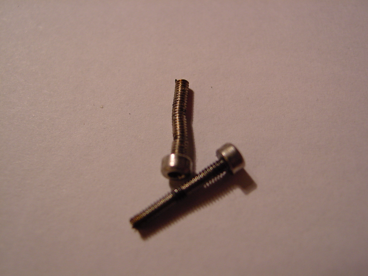

Habt ihr die Schraube, die den Kopf an der Welle hält, schon mal draußen gehabt/getauscht ?
Mittlerweile tausche ich sie regelmäßig, weil sie sich mit der Zeit "verändert", vorsichtig gesagt...

Und, die die ich vor ner halben Stunde ausgebaut hab sah genau so aus.

Buz, leg dir einfach ein Beutelchen Ersatzschrauben (und passende Stopmuttern) zu, und wechsel sie routinemäßig.
(Dann achtet man auch besser auf Veränderungen am Rotorkopf.

Ach ja, ich wechsel die Schraube spätestens, wenn ich beim anheben des Heli an der Rotorkopfbremse ein
"Klacken" bemerke. Das kommt dann vom leichten Spiel der Verschraubung, und dann wird gewechselt.

wie fliegt ihr denn?
das dürfte wenn die schraube nicht ermüdet ist kein großes Problem sein.
Durch die Massenträgheit und das Gewicht des Kopfes läuft das soweiso gegen den hinteren Anschlag.
In meinen Augen (wenn die Schraube nicht krumm ist) absolut unkritisch
Gruß Tim

Bei den Schrauben wäre ich vorsichtig. Edelstahlschrauben sind zu weich um einen Rotorkopf zu befestigen. Es gibt von Align nen Satz mit hochfesten Schrauben für die Kopf- und Hauptzahnrad-Befestigung. Auf jeden Fall sollten mindestens Schrauben mit einer Festigkeitsklasse von 8.8 zum Einsatz kommen. Noch besser sind 12.9er.Feliks hat geschrieben:www.schraubenonline.de, wenn dein Modellbauhändler nichts auf lager hat

Einfach 12.9er ausm Eisenwarenfachhandel....
Habe zwar das Problem nicht; aber die höhere Festigkeit wird sich bemerkbar machen...
