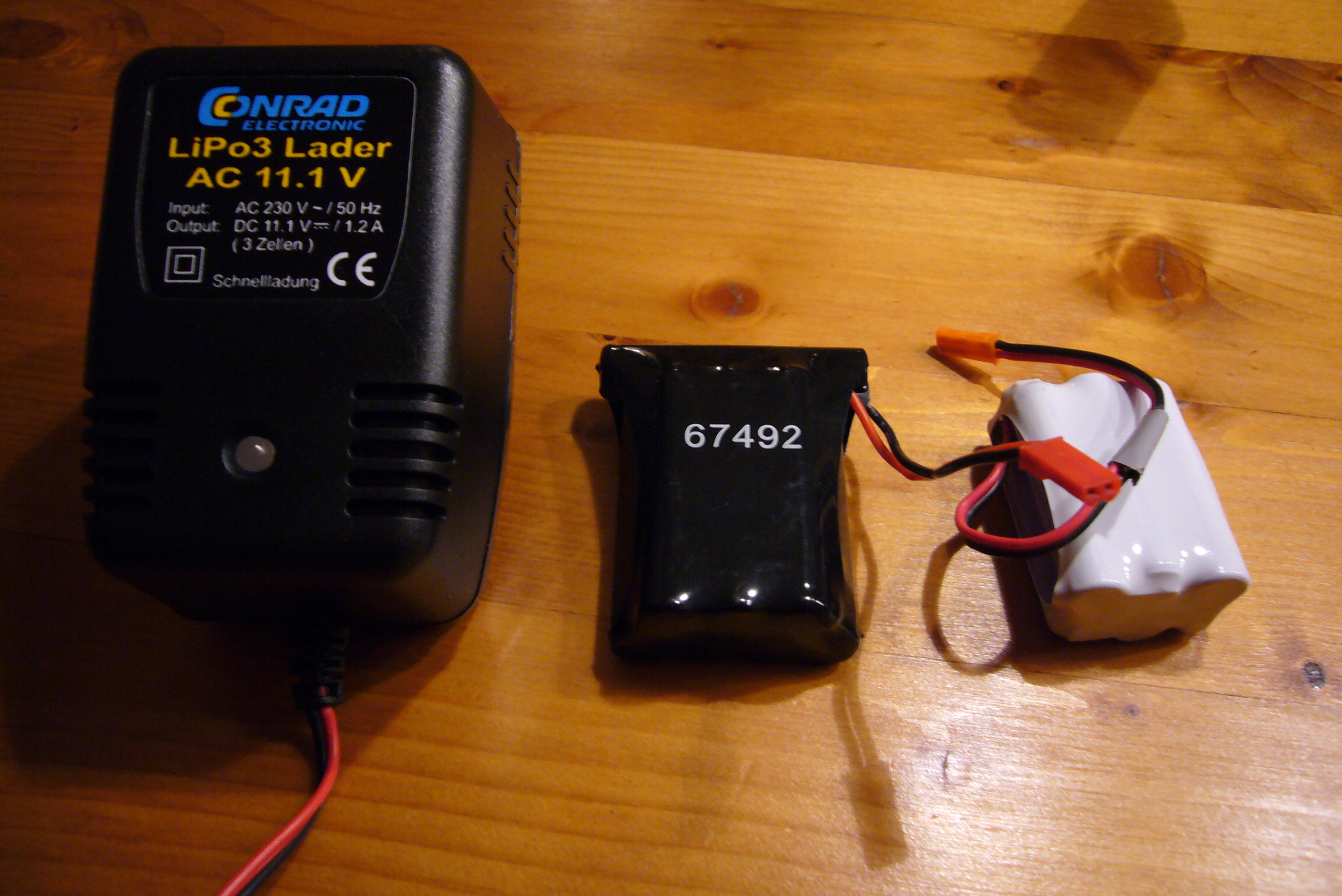

Bei dem "Lipo" kann es sich auch um den originalen handeln welches nämlich ein NiMh ist!Der sieht so aus wie gewickelte Batterien!
Bei den Schrauben nicht wundern denn viel grössere als PC-Gehäuse Schrauben sind da eh nicht drin!

ja das das evtl. ein NiMH ist habe ich mir auch gedacht, leider nachdem ich das Dingen geladen habe
Es ist aber ein Lipolader dabei und der hat den Akku 1 Stunde geladen.

Du hast so eben den normalen NiMh Akku mit nem Lipo-Lader geladen!

Keion wunder das die Akkus und der Lader heiß werden die Akkus sind mit großer Sicherheit NiMh Akkus (vermutlich 650mAh, der schwarze ein 7-zeller (8,4V) und der Weiße ein 6-zeller (7,2V)) und keine Lipos.
Der Lader ist auch nur für Lipo-Akkus zu gebrauchen die man mit Minimum 1,2A Laden darf. also "normale" lipos ab 1200mAh oder Kokam H5 ab 600mAh
