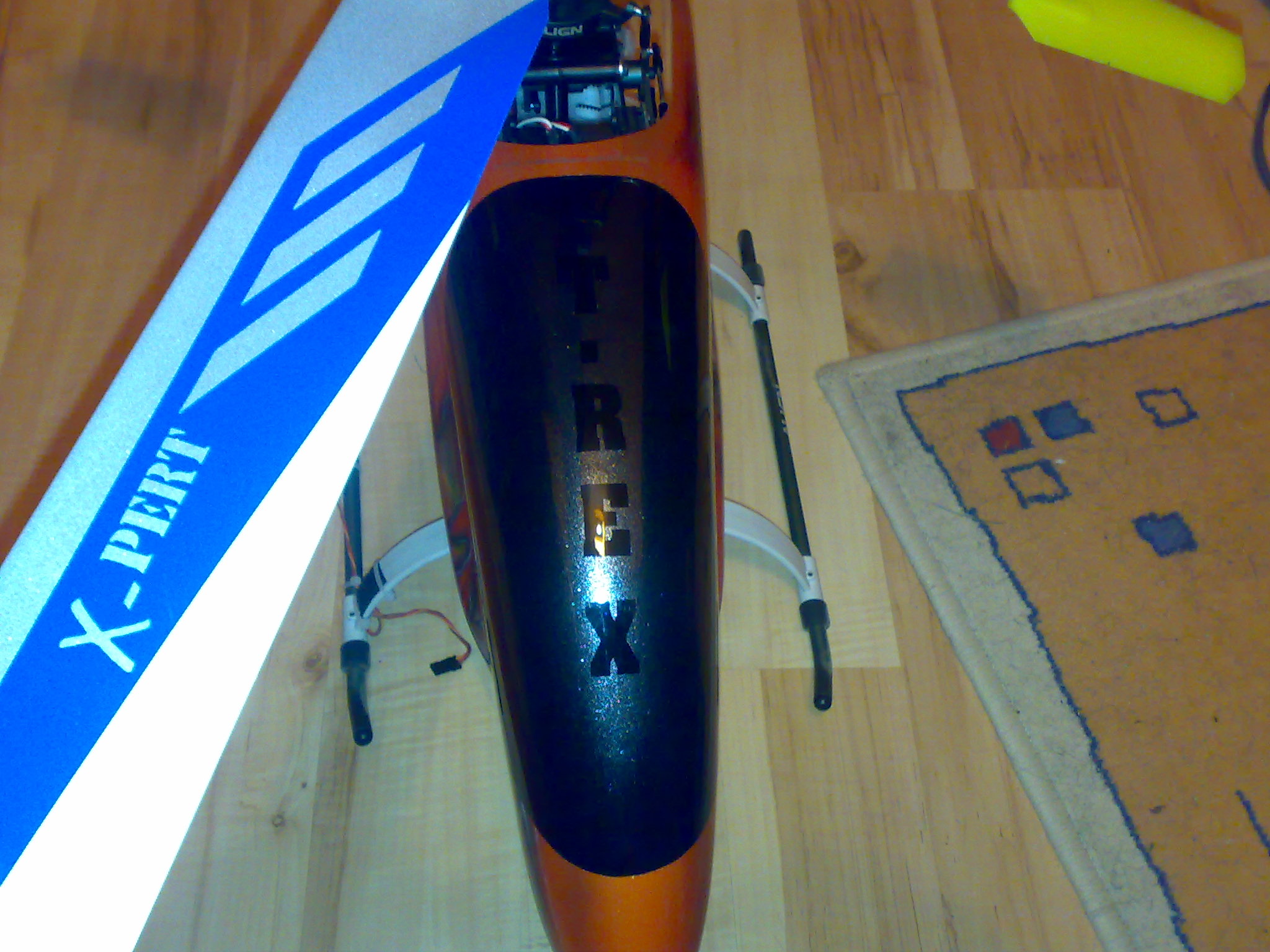

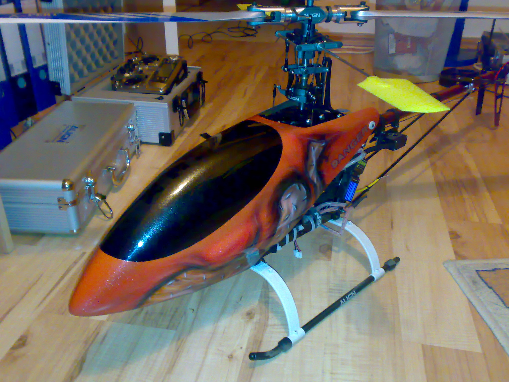

#8 Re: Standard T-Rex Haube von außen überlackieren??
Ich mach das immer so ...
- RexHaube2.jpg (453.35 KiB) 273 mal betrachtet
- RexHaube.jpg (509.53 KiB) 272 mal betrachtet
