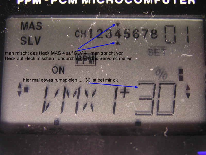

Hi Zusammen
Ich schrieb das fast wegdrehen deshalb , weil der umgefrimelte Motor von Frank richtig Bums hat in meinen Rumpfrex mit über 800 Gramm und ich nicht in 10 Meter Höhe fliege , weil ich das zur Zeit nicht kann . Ich muss mich daran erst gewöhnen.
Fakt war das immer wieder das Heck massiv wegdrehte sobald ich einen kräftigen Pitchstoss gab. Das trat erst auf nach dem richtigen Motor ( also Drehmoment ) und dem Rumpf .
Ich bin nicht dieser " ich geb jetzt mal Pitch ... hüpf hüpf ... wow hat der Motor Leistung - Typ , sondern im normalen Flug war das schon erkennbar.
Meine Annahme war gleich , Servo evtl zu langsam ... gut Millisekunden hat , der Kreisel ist supi eingestellt und etwas mehr fängt er zu pumpen an .
Johannes hat mir erzählt das man das Heck auf Heck mischen soll , was das Heck schneller macht , also in seiner Pirouettengeschwindigkeit , wers braucht ... ich ziehe die langsamen eher vor .... Scale halt .... , aber auch im normalen Flug wenn ich mal Pitch geben muss ist das Heck strammer .
In dem Fall ist das die FX 18 am Bild erklärt sollte aber mit jeder anderen auch gehen .
Gruss Ingo
so sollte das unter VMIX1 aussehen , damit es klappt

Dann wird also das Heckservo schneller angesteuert?
Oder wie funzt das mit dem Mischer?
calli
Beiträge: 6970
Beitrag von calli »
Ich *glaube* das nennte sich bei Graupner "Dynamischer Heckausgleich", es wird halt bei sprunghaften Pitchänderungen kurz Heck zugemischt. Bei der MC12 "DYN" in der Anzeige.
