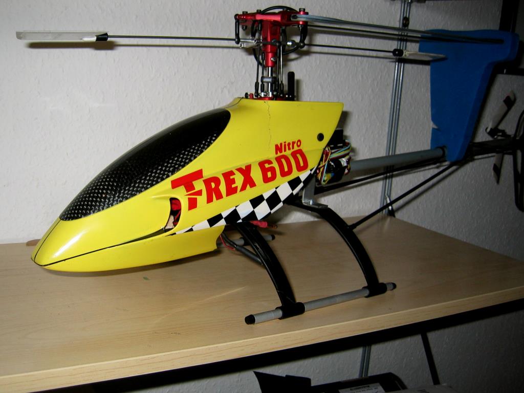

Ich habe eben ein Bild von unserem Spirit gemacht.
Liebe Grüße
Wendy

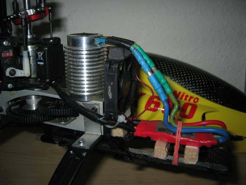

@Lumi: das mit dem MücroBEC sehe ich mir mal genauer an.
Anbei ein Bild wies bei mir verbaut ist. Hitzeprobleme schliesse ich aus. Lipo und Motor werden warm. Regler nicht.
- Elektronik.jpg (59.68 KiB) 2376 mal betrachtet

Sag mal Diver, wenn ich so deine Kabel ansehe die vom Regler zum Motor gehen. Liegen die Stecker bei dir immer so frei oder sind die nur provisorisch zusammen gesetzt? Könnte ja sonst sein, dass die Kontakte berührt haben.
Gruß Thilo
#15 Re: Mist. LI Absturz / Motor aus
Nene - sind nur so rangesteckt! Normal paßt das schon. Zum testen ziehe ich die immer nur vom Motor ab und habe sie fürs Bild nicht ganz raufgesteckt.kilothilo hat geschrieben:Sag mal Diver, wenn ich so deine Kabel ansehe die vom Regler zum Motor gehen. Liegen die Stecker bei dir immer so frei oder sind die nur provisorisch zusammen gesetzt? Könnte ja sonst sein, dass die Kontakte berührt haben.
Gruß Diver
