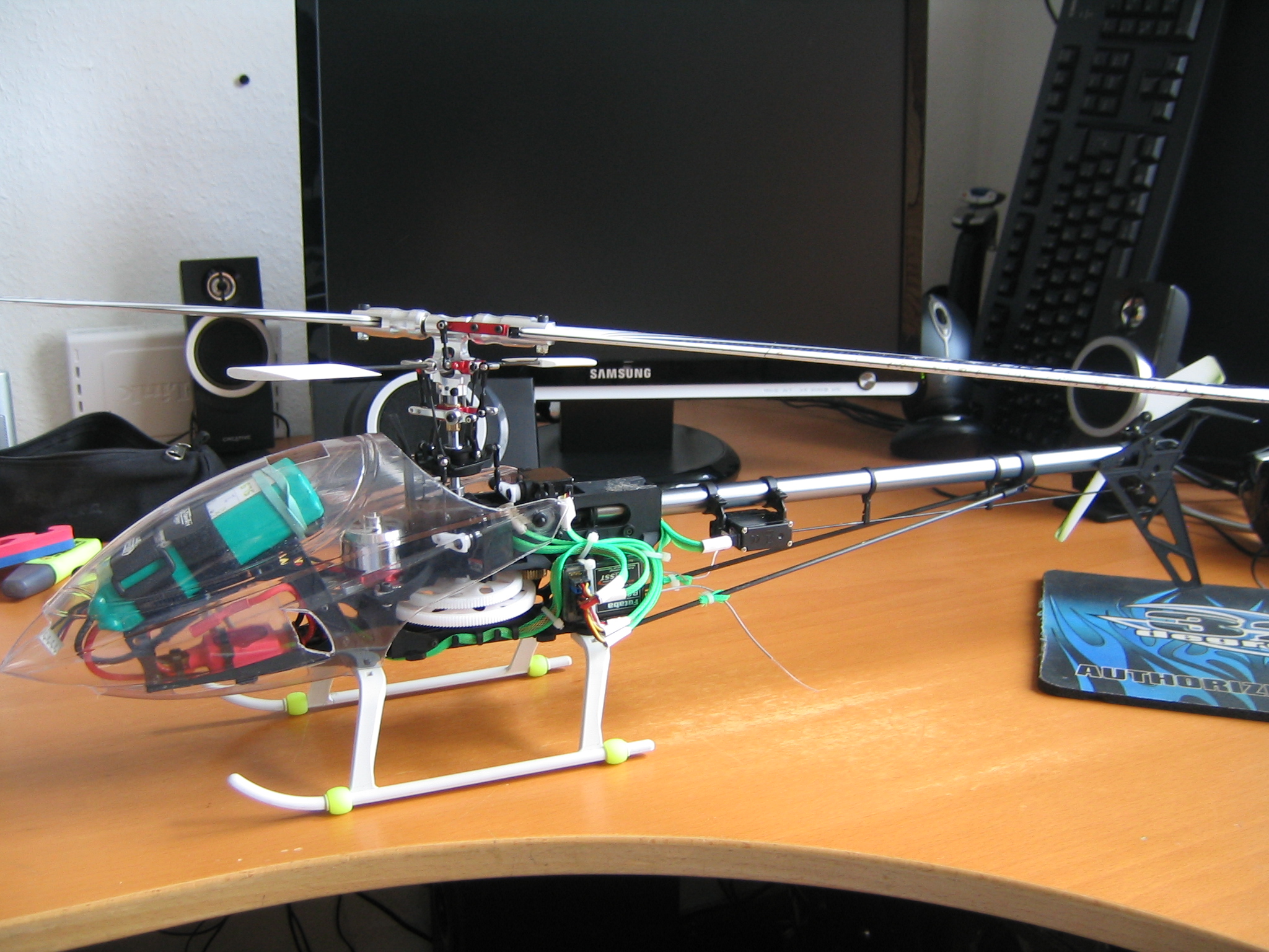

#3 Re: 2,4 GHz im Mini Titan
hab zwar unter der bezeichnung "R617F8" nix bei google gefunden, aber so anders wird der ja nicht aussehen
Hier nen Bild von meinem Heli aus dem Mini Titan vorstellungs thread, wenn du den durchgehst finden sich bestimmt noch andere Titanen mit 2,4ghz
http://www.rchelifan.org/download/file. ... &mode=view
edit: hatte falschen link drin
Hinten ins Heck ist natürlich auch ne möglichkeit aber da sitzt bei mir der gyro drin, damit der nicht geköpft wird oben drauf bei nem Crash
Man könnte natürlich den Empfänger unten drauf kleben und den Gyro überkopf rein kleben, aber das wär alles viel zu eng, selbst nur der Empfänger hinten drin fand ich zu eng
. So ist alles schön sicher und man kommt gut ran

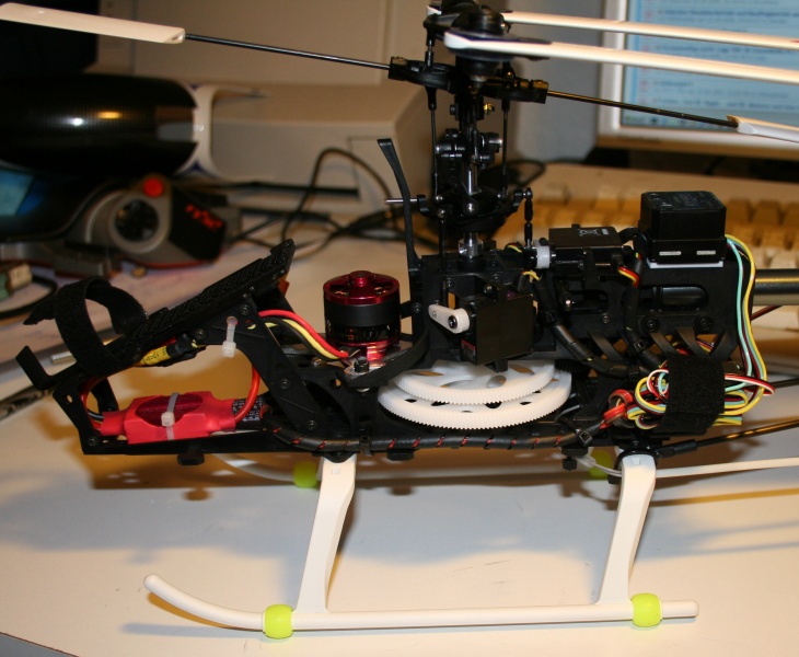

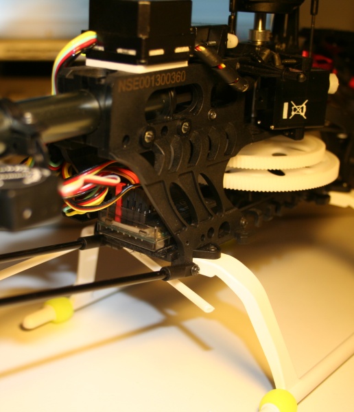

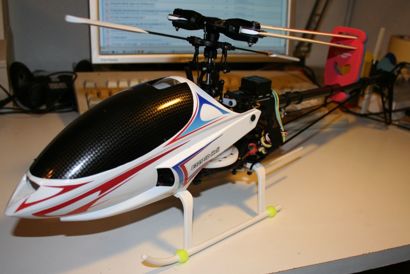

...habe bei mir den Gyro ganz normal oben drauf montiert (nach zwei Crashs noch nicht geköpft
und den Empfänger unten rein, allerdings mit den Servoanschlüssen nach hinten (sonst ist mir die Gefahr zu gross das sie in das Zahnrad der Zwischenwelle kommen) und die Antenne dann nach unten und hinten geführt... siehe Fotos...
Den Empfänger auf den "normalen" Platz zu machen fand ich irgendwie nicht so toll, da ist er ja nun völlig ungeschützt. Habe einen Abend lang alle möglichen Varianten durchprobiert und bin dann letztendlich wieder da gelandet wie ich es vorher hatte. Der Nachteil ist eben, das man den Empfänger ausbauen muss, wenn man das Heck abnehmen will...
Ciao...
Markus
Ciao...
Markus
- MT komplett
- mt_vorne.jpg (142.98 KiB) 266 mal betrachtet
- Seitenansicht, mit dem Kabelgnubbel muss ich mir noch was einfallen lassen :-)
- mt_nackt.jpg (154.99 KiB) 934 mal betrachtet
- Empfänger im Chassis unter dem Gyro...
- mt_hinten.jpg (105.42 KiB) 934 mal betrachtet
- Antenne am Hauptzahnrad vorbei, nach unten, gesichert mit Spritschlauch und in ein Antennenröhrchen
- mt_antenne.jpg (106.22 KiB) 933 mal betrachtet
