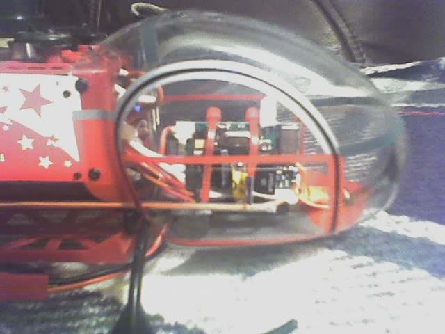

bis grad am löten, und zwar die 1000er hiervon:
http://www.limnpo.ha-di.de/allgemeines.html
Das Pack wird etwas dicker als der 1 Ah Serien-Lipo, Gewicht kommt fast hin, etwas schwerer. Wieviel, weiß ich erst wenn Kabel und Stecker dran sind.
Originale Lipos, Mit Kabeln und Steckern: 54 Gramm
Li-Mn-Po Einzelzellen, 2 Stück: 53 Gramm
Sieht also nicht sooo schlecht aus vom Gewicht her! Wird auf jeden Fall interessant, damit zu fliegen. Die 1 Ah Serien-Lipos rücken unter realen Bedingungen im Betrieb niemals nicht 1 Ah raus, vielleicht 800 - 850 mAh. Damit fliegt meine BMI Swiss Lama )weitgehend baugleich zur Conrad Lama 5.1) bis zu 12 Minuten, wobei die Flüge meist aus Rundflügen, etwas schweben im Bodeneffekt, Pirouetten und einigen Figuren wie Pirouettenkreisen bestehen. Das wird mir nach geschätzten 3000 Akkuladungen, die ich durch die verschiedensten Koaxe gejagt habe, immer noch nicht langweilig.
Die Koax-Lipos sind keine selektierten Zellen, Wendy, also lieber nicht ohne Balancer laden. Ich hab´s mit Meßgerät daneben probiert und habe teilweise Unterschiede gemessen, die bedenklich waren. Erste Zelle schon 4,19 Volt, die zweite erst 4,08 :shock: das hätte zu einer herben Überladung der ersten geführt. Gut, ein Extremfall, aber fast alle dieser Koax-Lipos haben eine gewisse Drift. Die mitgelieferten kleinen Lader balancieren meist recht gut, sind ganz ok für den Anfang und später als Zweitlader.
Mit meiner Swiss Lama fliege ich bis zum Wechsel der LED auf rot, das geschieht bei ca. 6,6 Volt Spannung. Also bei 3,3 Volt Zellenspannung, das ist eine recht sichere Warnung. Die originalen Lipos haben ca. 150 Flüge gehalten, bis die Kapazität spürbar nachließ. Nach 200 Flügen ging´s dann rapide abwärts mit den Zellen, bei 4 Minuten Flugzeit wurden sie ausgemustert. Die Leistung war dann auch sehr schlapp. Danach wurde der Akkuhalter mit längeren Schrauben und dicken Scheiben aus Kunststoff tiefer gelegt, somit mehr Raum für andere Lipos aus anderen Koaxen geschaffen. Mit den normalen E-sky Lipos fliegt die Swiss Lama gut 10 Minuten, mit 900 mAh Mystery bis zu 13 (!) Minuten. Einige der E-sky und Mystery Lipos haben schon gut 150 Zyklen durch und werden noch nicht müde.
Eventuell schaffe ich es heute noch, mit den Li-Mn-Po Akkus ein oder zwei erste Zyklen am Lader zu fahren, mit erstmal geringer Last. Und dann noch ein oder zwei Flüge damit zu machen. Allerdings steht heute die Fertigstellung einer Hughes 500 mit Belt CP Mechanik und einem 3S 2300er Fe-Po (A123) auf dem Programm, inkl. Probeflüge. Ist mit Lipos einfach zu schwanzlastig, mit den A123 paßt der Schwerpunkt genau :)
Werde jedenfalls berichten, wie sich die Li-Mn-Po Akkus im Vergleich zu den normalen Koax-Lipos schlagen.
Noch ein Wort zur Belastbarkeit, der C-Rate: bei mir haben Lipos mit 800 mAh und 10C Belastbarkeit teilweise 300 Zyklen erreicht, bevor sie spürbar müde wurden. Im Schwebeflug werden sie ja nur mit maximal 5 A gefordert, bei Gasstößen mit 7 - 8 A. Die angegebene Dauerbelastbarkeit wird also nur sehr kurzzeitig erreicht. Bei Messungen habe ich bei einigen meiner Koaxe einen Schwebestrom von nur 3,5 A gemessen, die fliegen dann auch entsprechend lange, je nach Akku bis zu 15 Minuten. Meine Swiss Lama konsumiert ziemlich genau 4 A Strom im Schwebeflug. Gemessen jeweils mit den Xtreme Blättern. Bei den originalen Blättern sind es 0,1 - 0,2 A mehr.
Solange der Lipo nach einem Flug nur gut handwarm ist, braucht man sich keine Sorgen machen. Fühlt er sich aber heiß an, so daß man ihn am liebsten gar nicht anpacken mag, dann ist er überlastet gewesen und zu schwach. Oder er wurde zu tief entladen, denn am meisten Wärme entwickeln die Akkus am Ende der Entladung, wenn die Spannung runter geht und der Innenwiderstand steigt. Wird der Lipo zusätzlich zur Hitze sogar etwas dick und weich, dann taugt er nicht für diesen Einsatz und kann gefährlich werden.
In Koaxen sind zu gute Lipos mit 20C Belastbarkeit manchmal ein Nachteil, da die Mehrspannung den BEC-Chip mehr erwärmt und man mit weniger Gas fliegt, also mehr Schaltverluste in den Endstufen hat. Ein etwas schwächerer Akku schont tatsächlich die Elektronik! Wenn man allerdings vernünftig fliegt und der 4in1 etwas Kühlung verschafft, sind auch richtig starke Lipos mit brutal guter Spannungslage kein Problem.

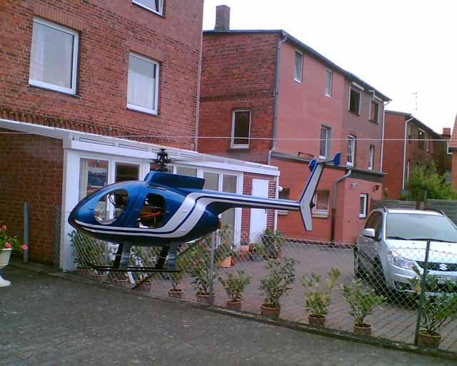

Ganz nebenbei: gestern Abend bei Windstille haben wir, also ein Freund und ich, unsere Koaxe draußen ordentlich Gassi geflogen. Die Akkus wurden praktisch nicht warm in der etwas kühlen Luft, und die Motoren waren auch nach 10 Minuten wieder kalt. Die Mystery 20C habe ich gleich in meinem kleinen FP Heli ausprobiert, der ohne Böen endlich mal ruhig in der Luft lag. Wenn´s heute Abend wieder so schön wird, - die Akkus sind schon wieder alle voll :D
Was für einen 450er Heli wollt ihr denn verkaufen, wir suchen noch Mechaniken für Rümpfe. Muß keine Hammer-3D-Mechanik sein, wir cruisen lieber gemütlich. Sind halt Scalefans. Für uns tun es sogar fast serienmäßige Belt CP´s mit wenigen Nachbesserungen. Sind gar nicht übel, wenn man die Schwächen kennt und ein wenig umbaut. Heute wird jedenfalls die Hughes 500 (hoffentlich) mit den A123 fliegen.

lumi
#10 Re: Akku Wahn, blick da nicht durch, hilfe
Beitrag von lumi »
nein.. Es ist schon ein Kampfgerät. Entspricht einem T-Rex 450 SE mit power-Setup ;)
Die Hughes 300 sieht gut aus ;) Glückwunsch :D
