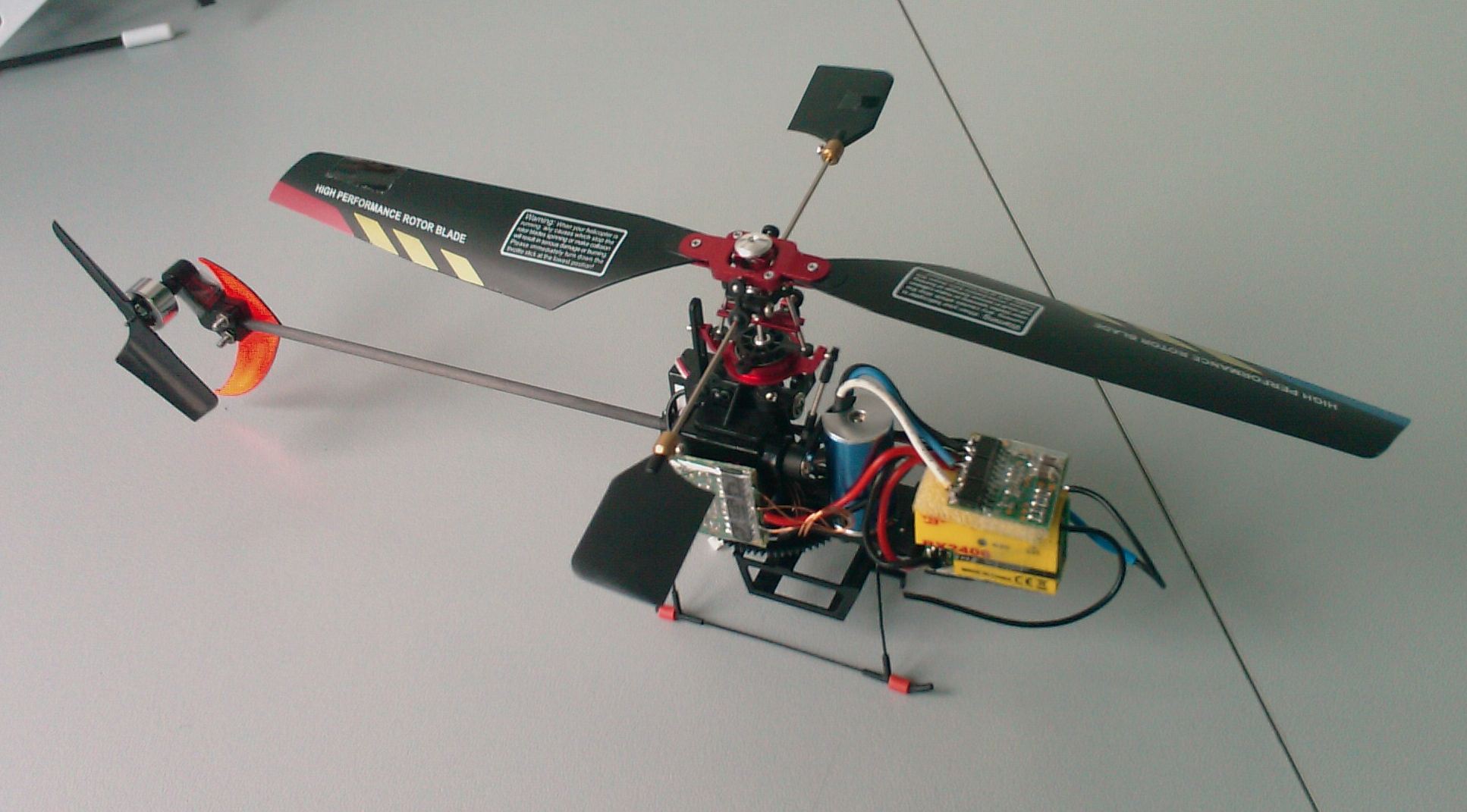

PS: Hier noch ein Foto mit dem neuen brushless Heck...
4#3B Vollbrushless
4#3B Vollbrushless

ist das der Losi und der kleine Aussenläufer am Heck mit 2 Flöhen? .
Hmmm. lohnt sich der voll BL Umbau ? Weil ich mein das sind ja nochmal locker 160€ :oops:
grüße Michael

Stefan S.
Beiträge: 490
Registriert: 07.08.2006 11:59:58
Wohnort: Gröbenzell
#10 Re: 4#3b Ausfall Emfänger
Beitrag von Stefan S. »
unter finanziellen Gesichtspunkten rentiert sich ein voll BL Umbau wohl kaum. Nur den Hauptmotorumbau auf BL vorzunehmen macht da schon eher sinn. Wenn man rechnet, dass der Bürstenhauptmotor im Schnitt 20 Flüge hält kann man ja mal rechnen. Der BL Umbau kostet etwa 80 Euro - der Bürstenmotor schlägt mit etwa 6 Euro zu Buche. Für den Preis des Umbaus kann man alternativ also etwa 13 Bürstis kaufen - das bedeutet, dass sich der BL Umbau nach etwa 260 Flügen amortisiert haben wird....
Hinzu kommt halt noch, dass man sich das dauernde Motor wechseln spart, mehr Power zur Verfügung steht und man ohne Abkühlzeit einen Akku nach dem anderen durchheizen kann. Muß also jeder für sich entscheiden, was er machen will.
Den BL Heckumbau könnte man sich eigentlich sparen, weil der serienmäßige Bürstenheckmotor deutlich länger als der Hauptmotor durchhält (50 bis 60 Flüge). Er wird auch im Betrieb bei weitem nicth so heiß. Aaaber --> Schön beim BL Heck ist halt schon, dass man in Rechtskurven (also gegen das Drehmoment des Hauptrotors) deutlich mehr Kraft zur Verfügung hat. Bei Optimierung des Heckrotors kann man außerdem mit dem BL Heck das Ruckeln des Helis in Linkskurven deutlich abmildern.... ein lästiges Sympthom, welches beim Bürsti Heck auftritt...
Gruß, Stefan S.
PS: Hallo Thomas - Du bis hier ja der Themenstarter und hattest eigentlich wegen des 4in1 Ausfalls gepostet - ich könnte mir vorstellen, dass istgendwo ein Wackler oder ein Kabelbruch für das Problem verantwortlich ist - evtl. ist auch eine Löststelle kalt....?

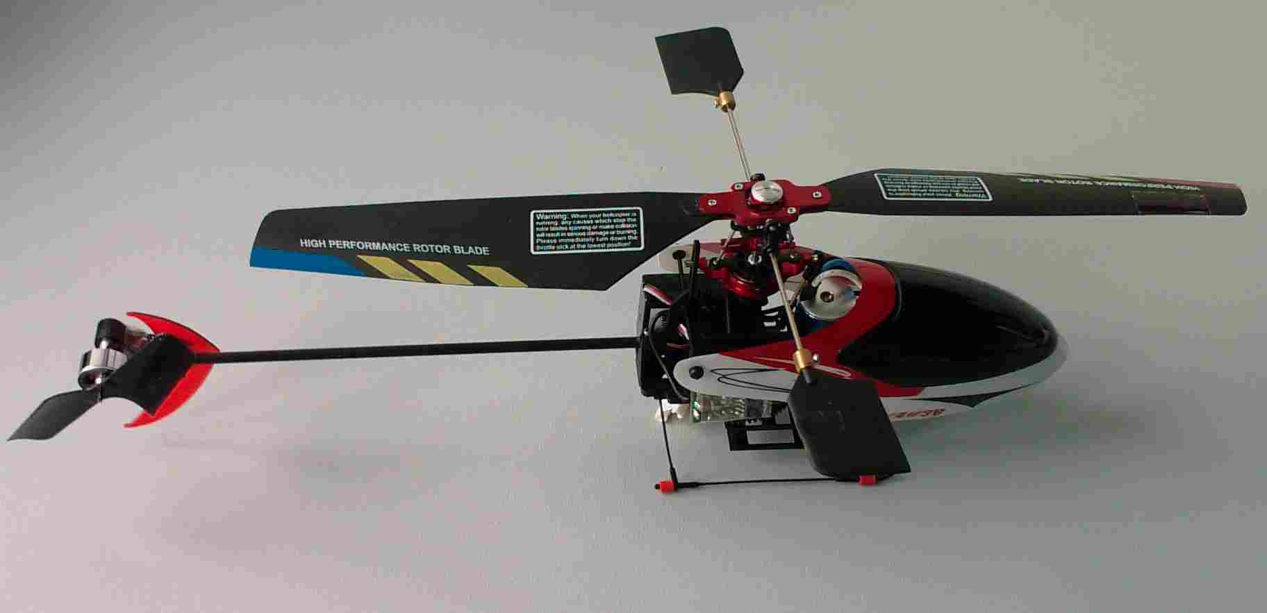

PS: Hier noch ein bisher unveröffentlichtes Nacktfoto:
