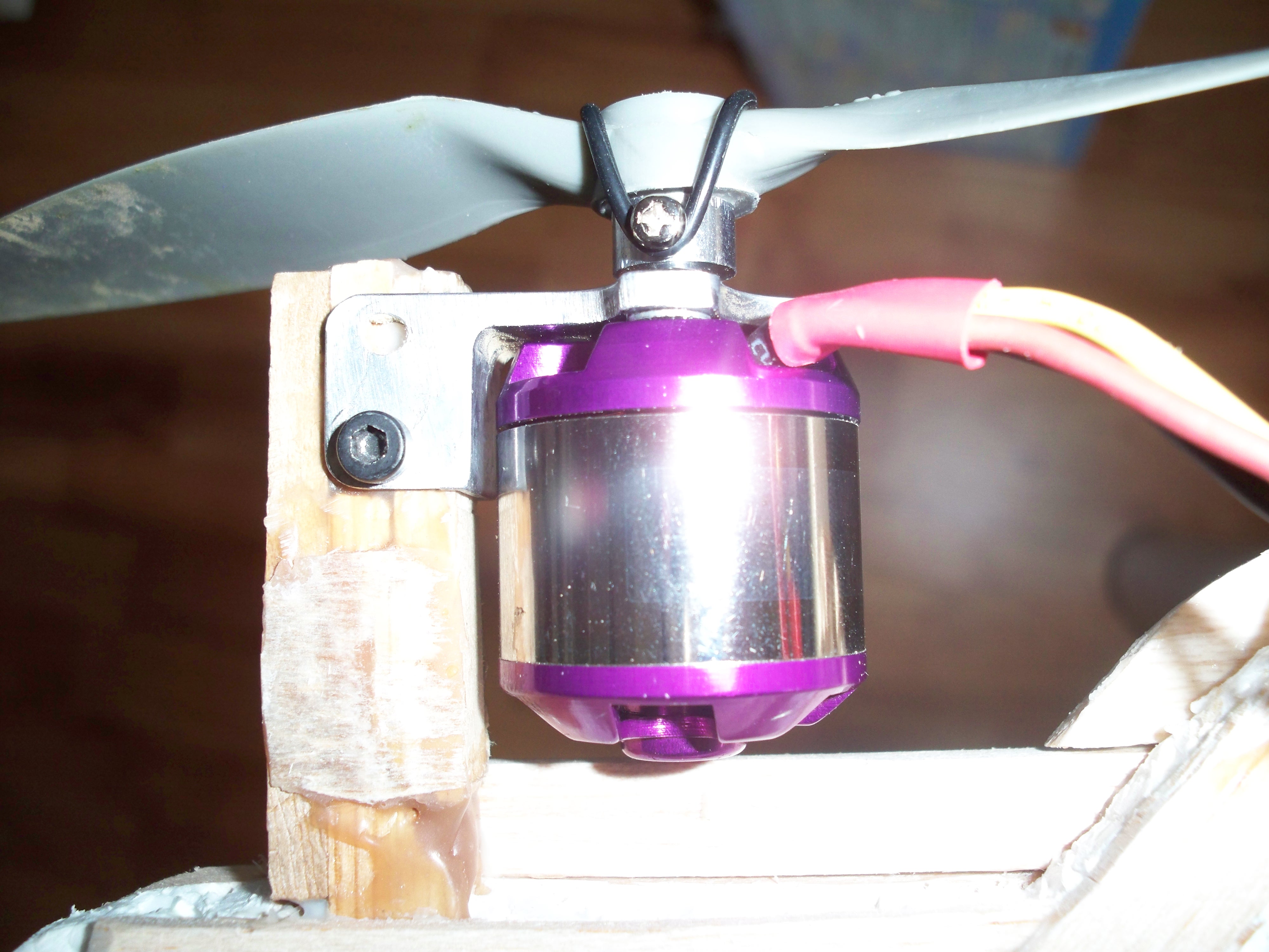

Ich habe für eine langere Zeit einen Schockflyer REACH Wihrlwind 3D mit Brushless Motor ersteigert. Ich habe damit viel Spaß gehabt und jetzt ist den Motor defekt.
Der gelieferten Regler wurde leider ohne anleitung geliefert und so programmiert fiunktioniert er nicht mit einem neuen Motor.
Der Ursprungmotor war einen Außenläufer
Technische Daten:
Brushless Motor Aussenläufer 2408-21T-3A
Spannungsbereich: 7.2-12.6V
NiCD/NimH: 6 - 10 Zellen o. 2 - 3 Lipo Zellen
Speed: 1750 Umdrehungen pro Volt
Wellendurchmesser: 2.8mm (GewindestangeKugelgelagert)
Abmessungen: 30mm x 32mm (inkl. Welle: 62.2 mm)
Gewicht: 50g
http://cgi.ebay.de/ws/eBayISAPI.dll?Vie ... 0300351922

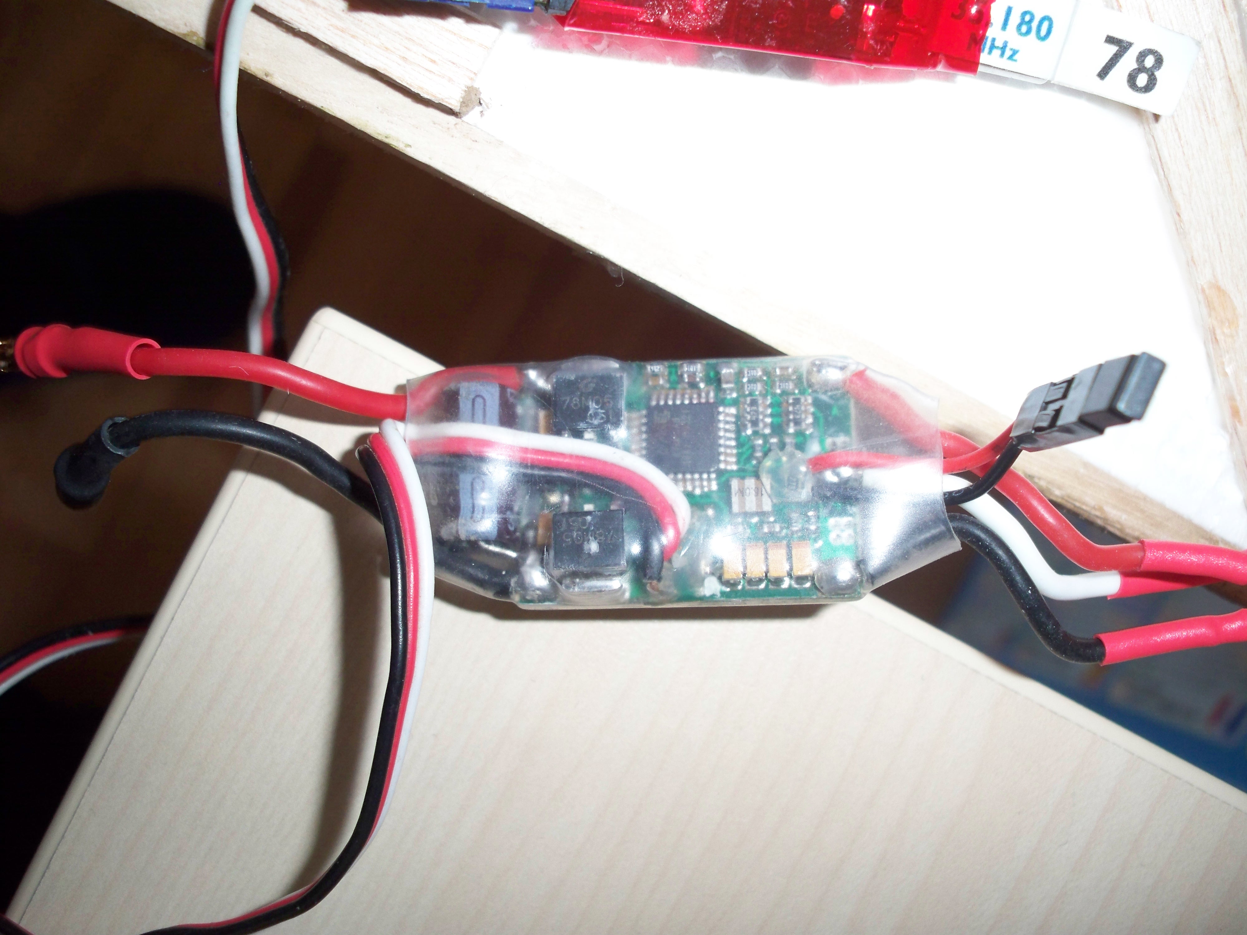

Der neuen Motor sieht so aus. Ich habe auch leider keine Spezifikation wiegt 61g und wurde mit gliefert mit einem Microjet von Multiplex Zusammen mit einem ROXY Regler 18A, der titall unterdimensioniert ist.
Der Regler sieht so aus. Ich vermute, dass die Brücke da ist um im Programmiermodus zu wechseln aber wie es weiter geht, habe ich keine Ahnung.
Der neuen Motor läuft mit dem alten Regler nicht. Der tun einfach nuch brummeln. Ich vermute, dass ich den Regelr anders programmieren muss (timing oder irgendsowas).
Wer kann mir helfen.
Vielen Dank im Voraus

Ist das Bild vom Motor von dir gemacht? :roll:
Rexphil
Beiträge: 1140
Registriert: 19.03.2005 13:51:08
Wohnort: Eschborn
#3 Re: Rätzel des Tages ! Was habe ich für einen Regler ?
Beitrag von Rexphil »
Erstes Bild ist nicht von mir.

ponsot hat geschrieben:Erstes Bild ist nicht von mir.
Dann bitte nur verlinken und Copyright beachten :oops:

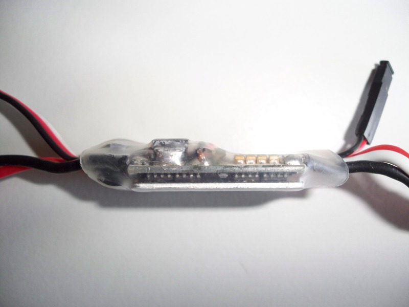

Zum Regler:
Wie sieht die andere Seite aus? Sind das lauter kleine chips die nebeneinander/untereinander montiert sind? Dann würd der mich sehr an nen CC Phoenix errinern....

Es wurde mich wundern wenn es ein Phoenix Regler ist, da ich alles komplett mit 4 Servos, Motor, Regler, 1 Lipo für 99 Euro gekauft hatte.
Unten gibt es eine Kuhlplatte, seitlich sind doch viele kleine chips zu sehen.

ich habe bei Castle creations gekuckt und keinen Regler mit herausgeführter Brücke gefunden.

Aber könntest du trotzdem bitte das eine Bild das nicht von dir ist im ersten Post entfernen? (Copyright)
Rexphil
Beiträge: 1140
Wohnort: Eschborn
#8 Re: Rätzel des Tages ! Was habe ich für einen Regler ?
ist erledigt.

Mataschke
Beiträge: 10112
#9 Re: Rätzel des Tages ! Was habe ich für einen Regler ?
Beitrag von Mataschke »
nach längerem Googlen, müsste es sich um einen Arkai Regler Handeln hier das Manual dazu ...
http://arkai-shop.de/arkai/baueinleitun ... R_RBR1.pdf
Viel Erfolg
grüße Michael
heliminator
Beiträge: 2287
Registriert: 23.10.2004 22:30:08
#10 Re: Rätzel des Tages ! Was habe ich für einen Regler ?
Beitrag von heliminator »
oder evtl. einer von GWS !? (sieht zumindest sehr ähnlich aus...)

Rexphil
Beiträge: 1140
Wohnort: Eschborn
#11 Re: Rätzel des Tages ! Was habe ich für einen Regler ?
Mataschke hat geschrieben:Hi,
Viel Erfolg
Danke Danke.
Ich versuche gleich das Programmierverfahren, um zu prüfen ob es das richtigen ist.
