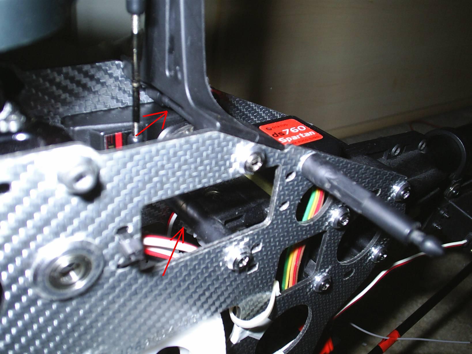

heute bin ich das erste mal direkt geflogen.
mit den hebeln von yogi.
problem:
ich kann den vollen pitschen nicht fahren.
der nickhebel stößt an die heckrohraufnahme und an die taumelscheibenführung.
wenn ichs so einstelle, daß es nicht anstößt hab sehr wenig pitch zur verfügung.
wie macht ihr das?
da stößt es an
TDR
lumi

wäre supi, wenn man auf dem Bild den Hebel erkennen könnte :roll:
Fehlt da viel, oder handelt es sich um ein paar mm?
Gruß Wendy

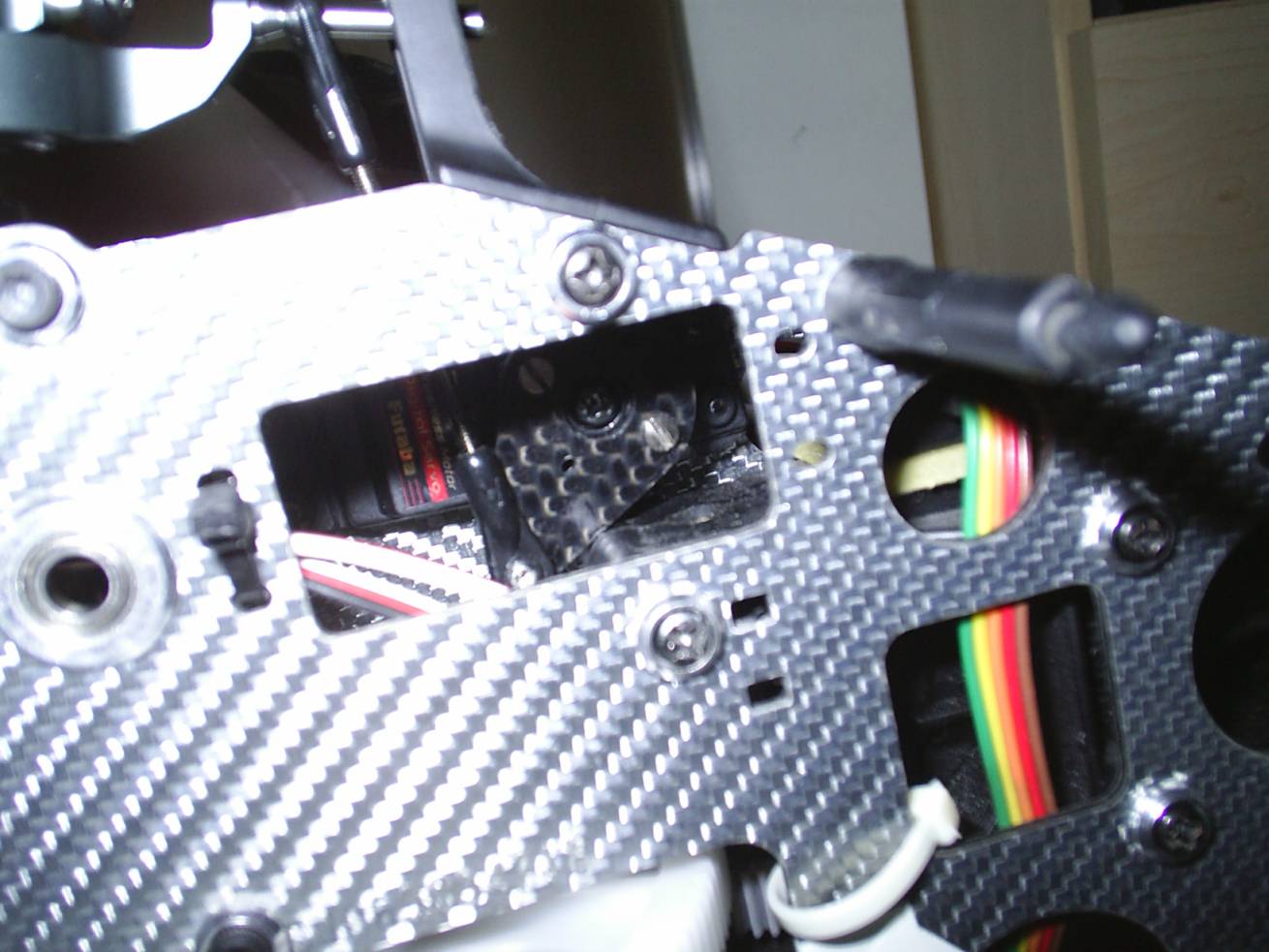

da fehlt viel.
ich will so viel pitch wie die mechanik hergibt.
also um die 12 + 7-8
da stößt es
TDR

Und wie schauts aus wenn Du den Servo drehst?
mfg
Maik

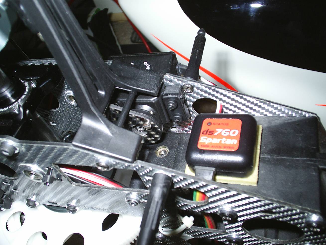

3d
Beiträge: 6111
Wohnort: Leer (Ostfriesland)
#12 Re: Problem mit Direktanlenkung und Servoweg
Beitrag von 3d »
servo drehen muss ich probieren.
ich dachte so rum gehört das, wenn man direkt fliegt.
und ja, ich meine +/-12 kollektiv und +/- 7-8 zyklisch.
problem ist aber auch bei den anderen servos vorne.
die hebel stehen schon fast senkrecht und die taumelscheibe ist immer noch nicht ganz oben.
TDR

Touretti hat geschrieben:Und wie schauts aus wenn Du den Servo drehst?
Die Richtung ist schon richtig, sonst haut es mit dem Abstand nicht hin, nur das Horn an der Wurzel zu breit.
Bei mir ist es so (Bilder sind weiter unten) http://www.rchelifan.org/viewtopic.php? ... &sk=t&sd=a
lumi
#14 Re: Problem mit Direktanlenkung und Servoweg
Beitrag von lumi »
Ich musste nur oben an der TS Führung ein bisschen abnehmen.. Allerdings unter Rigid.

#15 Re: Problem mit Direktanlenkung und Servoweg
Beitrag von 3d »
ja, da könnte man was abnehmen, unten aber nicht.
werde gleich ne beschwerde an yogi schreiben müssen :roll:
