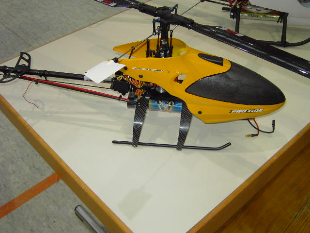

Hallo Fidibus,
Ich habe mal ein Bild in Neuenbürg gemacht, das LG gefällt mir sehr gut...
Im Atach ist eins.
Doch was ist denn genau dein Problem??? "Nur" die Akkuhalterung???
Mir gefällt die Lösung ebenfalls nicht
Nun zu dem Bild. Frag mich bitte nicht woher es ist, da ich es selber nicht weiß
Im Atach ist eins.

Hallo Andreas,
Dein Eigenbau sieht mir schon wesentlich stabiler aus!
Wenn ich aber den 3s1p Kokam 3200 mit einer vernünftigen Position zwecks Schwerpunkt einbaue, ist das hintere Ende des Lipos am forderen Anschlag des eigentlichen Spirit Gehäuse (das heißt, der Lipo hängt vorne in der Luft).
Daher ist die Lösung für die Lipos mit einer Schnellwechselfunktion vermutlich etwas kniffliger als bei einem 10 oder 12 Zeller
Wer hat auch dafür eine Lösung ?
Danke und Gruss
PS: Andreas, danke für die schnelle Antwort
Fidibus
Danke und Gruss
Fidibus
