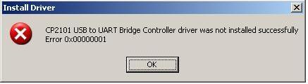

#3 Re: Hilfe Spartantreiber lässt sich nicht installieren
wenn ich in dem installationsfenster "browse" klike und das woanders installiere, funktioniert es.
also der CP2101 to UART treiber ist glaube ich drauf.
nur das kabel wird immer noch nicht erkannt und es kommt diese windows-treiber-installation-aufforderung
muss das in ein bestimmtes verzeichniss installiert werden?
hilfe
silence
ja klar hab ich das archiv entpackt
fehlermeldung:
hilfe
silence
fehlermeldung:
- fehler.JPG (9.24 KiB) 679 mal betrachtet

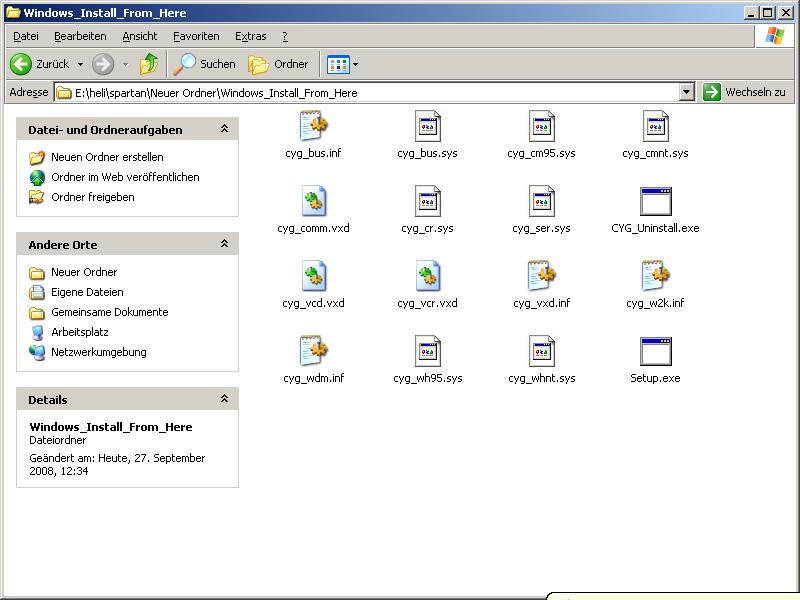

#7 Re: Hilfe Spartantreiber lässt sich nicht installieren
also es ist so:
der entpackte ordner aus der zip datei heißt "Windows_Install_From_Here" (keine ahnung was damit gemeint ist)
in dem ordner sind mehrere dateien und die eine exe.
so siehts aus
so siehts aus
- ordner.JPG (62.93 KiB) 479 mal betrachtet
