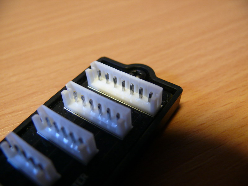

#4 Re: Hyperion EOS 0610i-DUO macht Probleme V1.7
Das Balancerkabel an den einzelnen Pins die du in den Balancerstecker vom Akku steckst.
Schlechter Kontackt bei den Balancersteckern
Anbei Bild
Timo
Anbei Bild
Timo

#5 Re: Hyperion EOS 0610i-DUO macht Probleme V1.7
Hallo Timo,
danke für das Bild und die Erklärung. Ich werde das mal ausprobieren.
