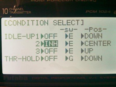

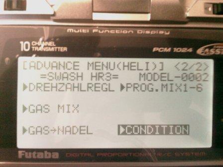

ich steige gerade von der MX16 auf die FF10 um und habe Probleme mit den Flugphasenprogrammierung.
Ich stelle die Schalter hier ein.
Bild 1
dann lege ich die Schalter fest.
Bild 2
leider wird die Flugphase nicht im Hauptdisplay anzeigt, Rote LED blinkt ??

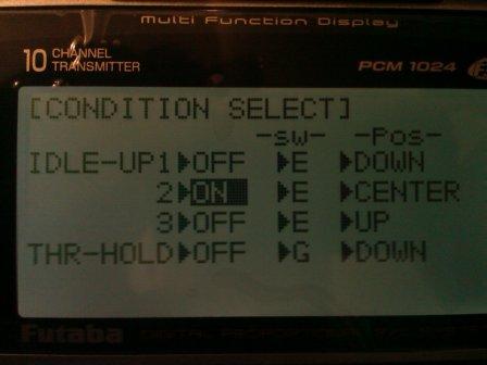

Menu:
Bild 3

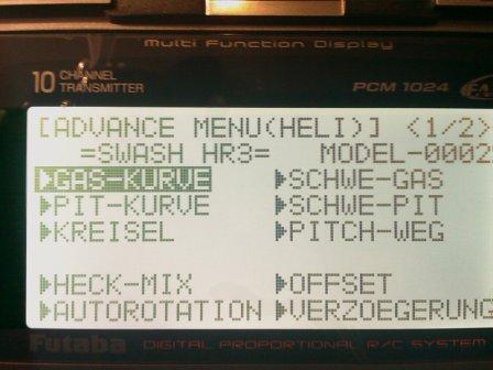

dann lösche ich den Mischer hier.
Bild 4
dann ist in der Schalterzuordnung die Programmierung wieder weg.

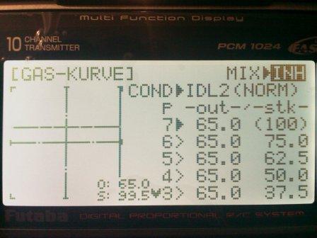

Bild 5
Wie lege ich die Schalter fest. ?
Wie bekomme ich die Flugphase in das Hauptdisplay ?
Was mache ich falsch ?

#2 Re: Flugphasen FF10
Ich hab bisher die FF-10 noch nicht in der Hand gehabt, aber bei Futaba-Sendern muss man nicht nur die Schalter für Flugphasen einstellen, sondern außerdem zusätzlich noch die Phasen aktivieren. Vielleicht hast Du das ja vergessen.

#5 Re: Flugphasen FF10
Auf jeden Fall.echo.zulu hat geschrieben:Da kann ich Tracer verstehen, daß er die englische Benutzerführung bevorzugt.
Also, bei den Kuven, wo INH (für inhibited) steht, muss OFF oder ON stehen, damit sie aktiviert ist.
(BTW, bei der FF7 haben sie das übersetzt, da heisst es INA (inaktiv) statt INH).

#9 Re: Flugphasen FF10
Die Gaskurve ( Bild 3 ) darfst du nicht auf inaktiv schalten, das dann die Zuordnung auf den Geber auf Inhibit gesetzt wird is klar. Die Bezeichnung "Mix" ist da vielleicht etwas unglücklich, aber man muß dabei bedenken, das ohne die Funktion der Gas-Geraden jeder Position des Steuerknüppels ein anderer Gaswert ( linear ) zugeordnet wäre - von daher ist es schon eine Mischerfunktion, und diese darf nicht deaktiviert sein. Probier´s einfach mal aus, sollte m.E. daran liegen.
Ergänzung: mit dem abschalten aller Mischer sind Funktionen wie Pitch-Heck-Mix oder Gas-Heck-Mix u.ä. gemeint. Die sind durch die heutigen Komponenten überflüssig und würden deren Funktion negativ beeinflussen.

#10 Re: Flugphasen FF10
Hallo
In der Programmierung der Flugphasen, wird auch der Stick mit einbezogen, drücken und somit durch die einzelnen Einstellungen wechseln. Da darf dann natürlich nicht wie in Bild 4 INH stehen. Rein in die Kurven und auf der linken Seite kannst Du dann die Kurven anpassen (Rad - %) und wenn die Phase eingestellt ist - Stick drücken und die nächste erscheint. Es sind dann derer 4, denn auch die NORMAL - kannst du im Menü anpassen, da muß IDLE 1-3 nicht aktiv sein. ---- ANLEITUNG mehrfach lesen. Flugphasen: NORMAL, IDLE 1 bis 3
