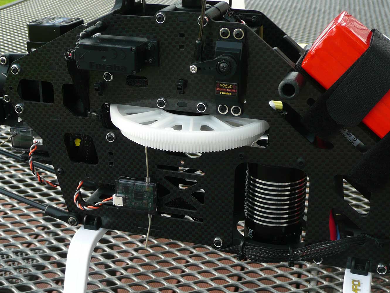

#8 Re: Satelliten Empfänger
Hi Basti
Habs am 500er und 600er genau gleich. Funktioniert bestens. Flight_Log ist mein Zeuge.....
. Wichtig ist, dass eine Antenne horizontal gelegt ist und andere 90° dazu gedreht, also vertikal, nicht horizontal 90°! Bitte noch darauf schauen, dass Du 5cm Abstand zwischen den beiden Antennen einhälst.

#9 Re: Satelliten Empfänger
Ok, danke!
Hattest du bei der CF Version schon Probleme mit statischer Aufladug gehabt? Da wird ja immer vor gewarnt. Oder ist das bei dem AR7000 kein Problem?

#10 Re: Satelliten Empfänger
bastileja hat geschrieben:Ok, danke!
Statische Aufladadung...? Nö, kenn ich nicht. Hatte bisher keine Probleme damit, weder im 450er, 500er, oder im 600er!

#11 Re: Satelliten Empfänger
Du hast ja auch den Starrantrieb eingebaut. Da sollte eigentlich keine Aufladung passieren. Dies ist auch mit der Grund dafür, dass Align den Wellenantrieb herausgebracht hat. Zumindest war in einigen Amiforen davon zu lesen, dass sie beim Riemen Störungen durch Aufladungen hatten und diese nach Einbau des Wellenantriebs nicht mehr aufgetreten sind.

#12 Re: Satelliten Empfänger
@ Lars,
den Hauptempfänger hab ich auch so verlegt, aber den Sattelitenempfänger halte ich nicht für sinnvoll verlegt. CFK schirmt doch ab, dan musstest du auf der einen seite des Helis keinen oder schlechten Empfang haben, oder? Ich hab den Sattelit auf das Heckservo geklebt, die Antennerichtung ist wie bei dir. Dort ist er weitgenug vom Hauptempfänger weg, und auch weitgenug von schirmenden CFK. Auch kann das Heckrohr die Antennen nicht abschirmen, da die Antennen ja um 90° versetzt sind zum Heckrohr.
Markus

#13 Re: Satelliten Empfänger
ich habe den hauptempfänger genauso wie ihr auf der empfängerplatte mit den antennen horizontal und quer zur längsachse. allerdings der satellit ist bei mir von unten auf die bodenplatte geklebt, dabei ist die antenne horizontal in längsachse.
seit meinem umstieg auf 2,4 ghz sind störungen ein schon in vergessenheit geratener begriff

#14 Re: Satelliten Empfänger
Hab ich auch zuerst gedacht. Der eine Antennenstummel schaut jedoch unten noch aus dem Chssis heraus. Ist auf dem Bild nicht so gut zu erkennen. Bis jetzt keine Verluste...chefhandwerker hat geschrieben:@ Lars,
