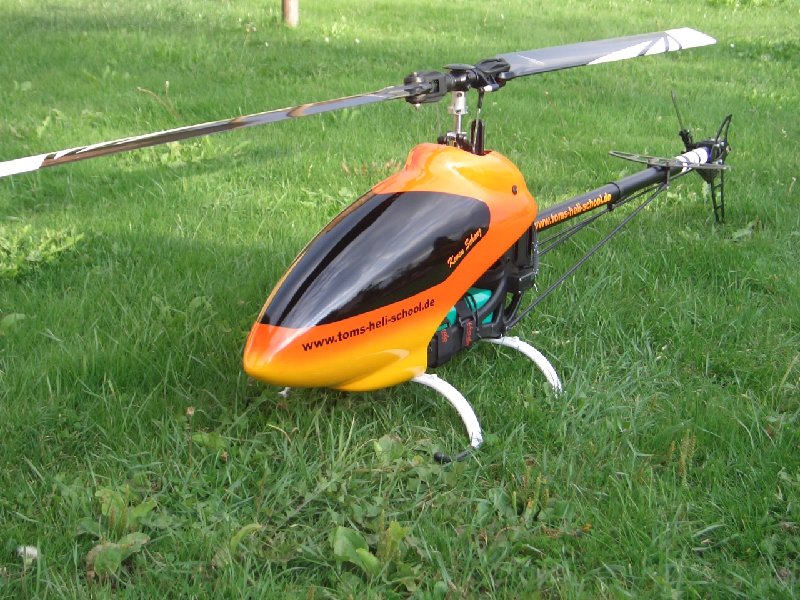

Hallo zusammen, vor allem an die Lackier-Experten.
Frage:
wie kriegt man eigentlich den sanften Übergang hin, der auf dieser Haube vom Arizona-Heli zwischen Orange und Gelb zu sehen ist?

Mit na Airbrushpistole :wink:

Ich geh mal von einem Luftpinsel aus, wobei, es soll ja auch gute Dosen geben, irgendwo..
Tja, einfach gesagt gibt es u.a. 2 verbreitete Möglichkeiten:
-in vielen Schichten: viel Luft, wenig Farbe erzeugt einen dünnen Farb"überzug", je mehr schichten, desto höher is die Deckkraft.
Nimmt man für große, und/oder aufwendige Verläufe.
-Pistole(oder Dose) schräg halten, durch den Winkel hast auf einer Seite mehr Farb als auf der andren. Is ganz einfach, hat aber den Nachteil, der dicken Farbschicht(Trocknung), der möglichen Ungleichmäßigkeit und der unpräzisen Abgrenzung (zb. Ungleichheit links,rechts)
-bzw. eine Kombination aus beiden.
Aber wie so oft, ->probieren, bis es locker aus dem Handgelenk geht.

dilg hat geschrieben:-Pistole(oder Dose) schräg halten, durch den Winkel hast auf einer Seite mehr Farb als auf der andren.
...und auf der Anderen (gelben) dann den ganzen overspray (also Farbnebel). Dann eher Version 1, möglichst mit einer halb-deckenden Farbe. Wenn Du das mit einer Airbrush machen willst bedenke, dass es nicht so ganz einfach ist, mehrere waagrechte Linien zu ziehen und je nach Düse der Verlauf aus mehreren Linen zusammengesetzt wird, soll er nicht innerhalb einer Breite von 5mm erfolgen. Mit der Dose würde ich Dir folgendes empfehlen:
Gelb komplett. Wenn trocken Oberteil (welches gelb bleibt) abkleben und an der Naht zum Unterteil das Klebeband nicht direkt anliegen lassen sondern ein Spritschlauch o.Ä. drunter. Damit hast du also einen Abstand des Klebebandes zur Oberfläche von ca. 4-5mm. Dann aus der Richtung Oberteil sprühen, nur eine, max. zwei Sprühstrahlbreiten. Den verbleibenden gelben Streifen unten dann nach Trockung lackieren, dabei aber den Verlaufsbereich mit abkleben und nicht mehr bis an das Klebeband spritzen, damit keine Kante entsteht.

Um keine Kante beim Lackieren zu haben empfiehlt isch auch die moglichkeite das Klebeband auf der Seite zu der Man lackiert umzukleben damit man eine Flatterkante erhaelt so machn wirs auf Arbeit wenn mal wieder die Klebewürste von 3m leer sind :) klappt wunderbar ;)

das mit dem abstehenden klebeband könnte schon halbwegs funktionieren... versuchs lieber erst auf einem blatt papier oder anderen testuntergrund.
... aber genau so wie auf dem bild? ich befürchte mit einer dose wird das nicht gehen. das ist wohl mit einer hochverdünnten farbe mit einer airbrush gearbeitet. mit einer dose wirst du sicher leichte sprenkel am übergang sehen. die farbpigmentierung ist einfach zu hoch. gehst du mit dem spray zu weit weg hast du nur nebel und das ganze wird zu rau.

Doch das geht mit Dose. Ich habe das bei allen meinen Helis so gemacht.

ich habe ja nicht gesagt, daß es überhaupt nicht geht. es kommt auf den anspruch an. drum... ausprobieren und entscheiden.
