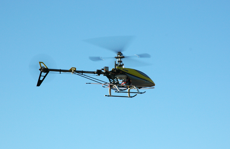

Also ich habe die Sanwa RD 8000 Funke und im 450er den Sanwa RX-851 Empfänger! Antenne ist verlegt wie im Bild zu sehen (siehe Anhang)!
Mein 500er fliegt mit derselben Funke, jedoch einem Graupner R16Scan Empfänger. Antennenverlegung gleich und keine Zicken ....
Habe die Befürchtung ebenfalls gehabt, dass es Funkstörungen sein könnten, daher die Turns in unterschiedlichen Richtungen und Anflügen durchgeführt... Außerdem macht es mich stutzig, das Ähnliches bei besagter Steilkurve links auftrat ... :|

wenn PPM-Emopfänger, dann nur Schulze 8.35w, der ist absolut TOP, da ist auch kein SMC besser, und dann verlege die Antenne UNTEN auf den Kufen, nie so dicht am Chassis (also weit weg von Motor und Regler). Wenn du dein Chassis auch mal wechseln musst, dann nimm gleich das CFK, ist hinsichtlich Störungen um Längen besser...

Da muss ich zustimmen. Ich hatte auch mal die Antenne auf Höhe der Bodenplatte verlegt und viele Störungen gehabt. Unten an den Kufen entlang geleg und es war gut. Empfänger war ein SMC16scan.
