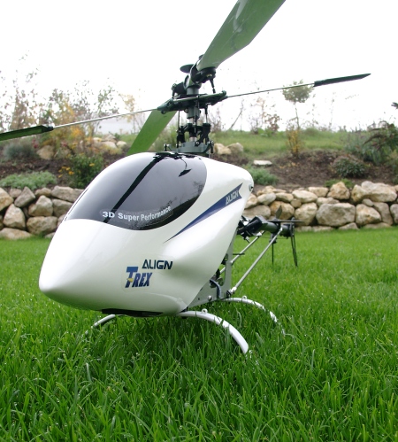

Jetzt muß ich auch mal ein Bild von meinem Großen reinstellen hier *Stolz*
Martin.
