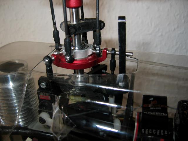

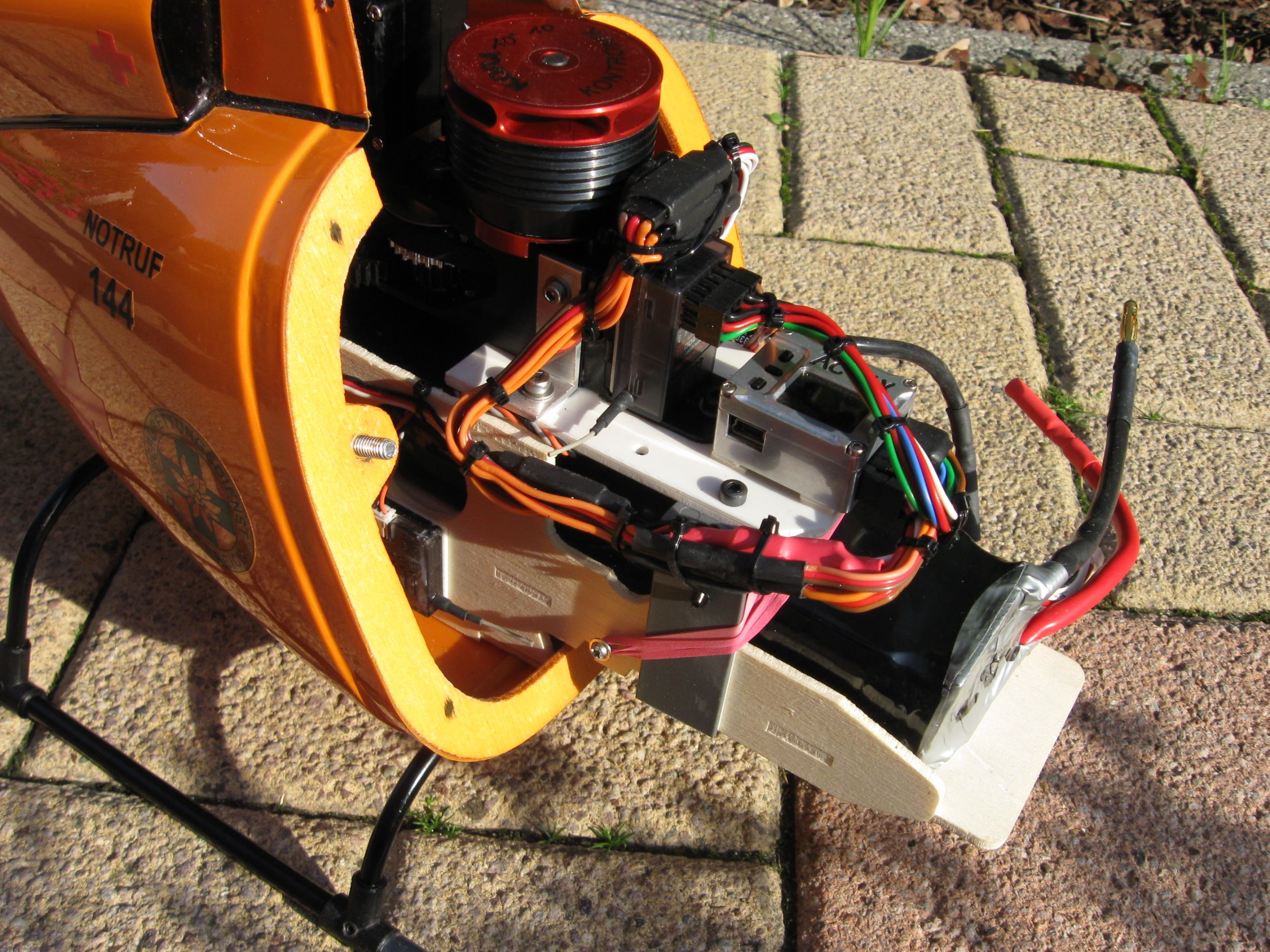

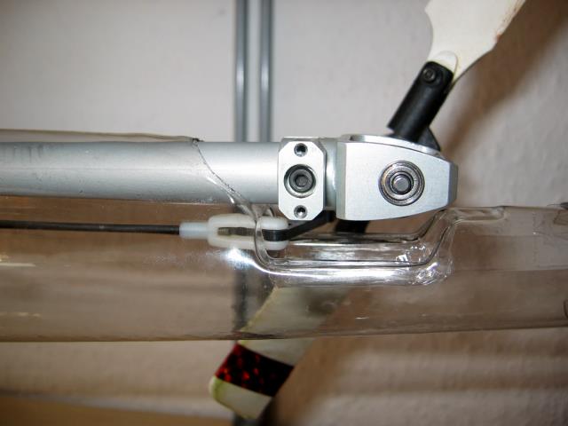

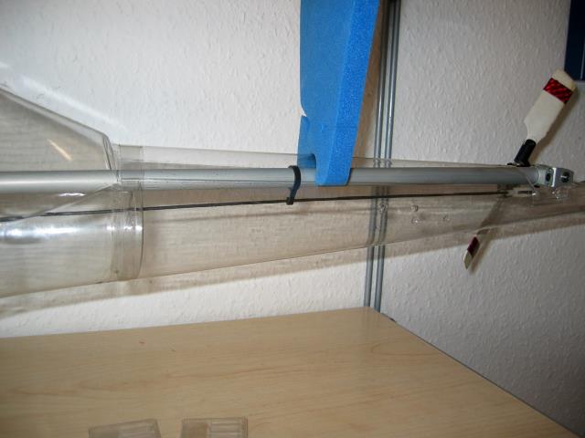

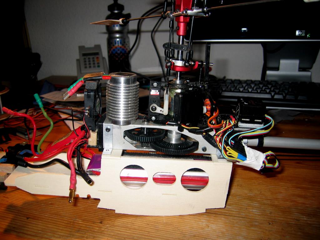

bestärkt durch meinen Funkey Hughes 500E Rumpf für den Rex Nitro woltle ich den Spirit nun doch in einen Rumpf stecken. Selbigen gab es gearde sehr günstig. Original und neu von Robbe.
Die Qualität ist 1a. Alles paßt bestens. Die Spanten sind sauber Laser geschnitten, Die Teile sauber geformt und es müssen nur die Fenster und zwei Ausschnitte am Heckrohr ausgeschnitten werden.
Das Vorderteil läßt sich super abnehmen und ist dank zweier Spanten sauber am Rest angeflanscht. Mit zwei Rändelschrauben. Ein Fligtpower EVO 3700 §s1P paßt von der Breite genau in den Akkuschacht.
Der Testprobeflug heute war ok. Nichts hat vibriert :-)
Jetzt baue ich wieder alles auseinander, ordne die Elektronik sauber an und lackiere das Teil im ganzen Orange.
Den Spektrumempfänger würde ich gerne nach vorne verlegen. So daß ich die Kontrolled sehen kann. Ebenso den Gyro. Oder aber beides hinten lassen und kleine Löcher zur Kontrolle der Leds in den Rumpf bohren. Weiß ich noch nicht.
Mein CPU Lüfter zur Motorkühlung paßt wohl leider nicht mehr vor den Motor.
Zur Betriebssicherheit muß noch irgendwo ein kleiner Stützakku für den BEC vom Jazz dazu. Und ein Schalter.
Anbei mal die ersten Bilder
Gruß Diver

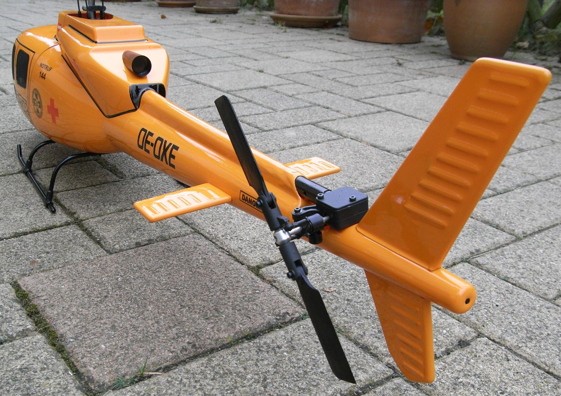

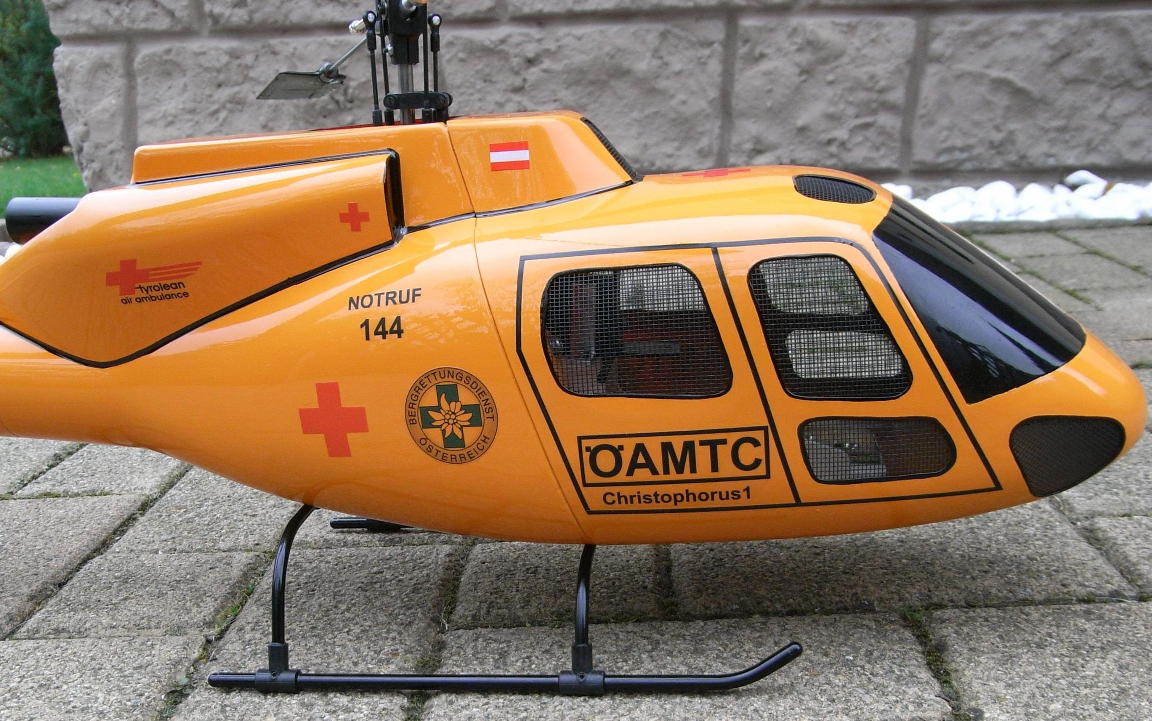

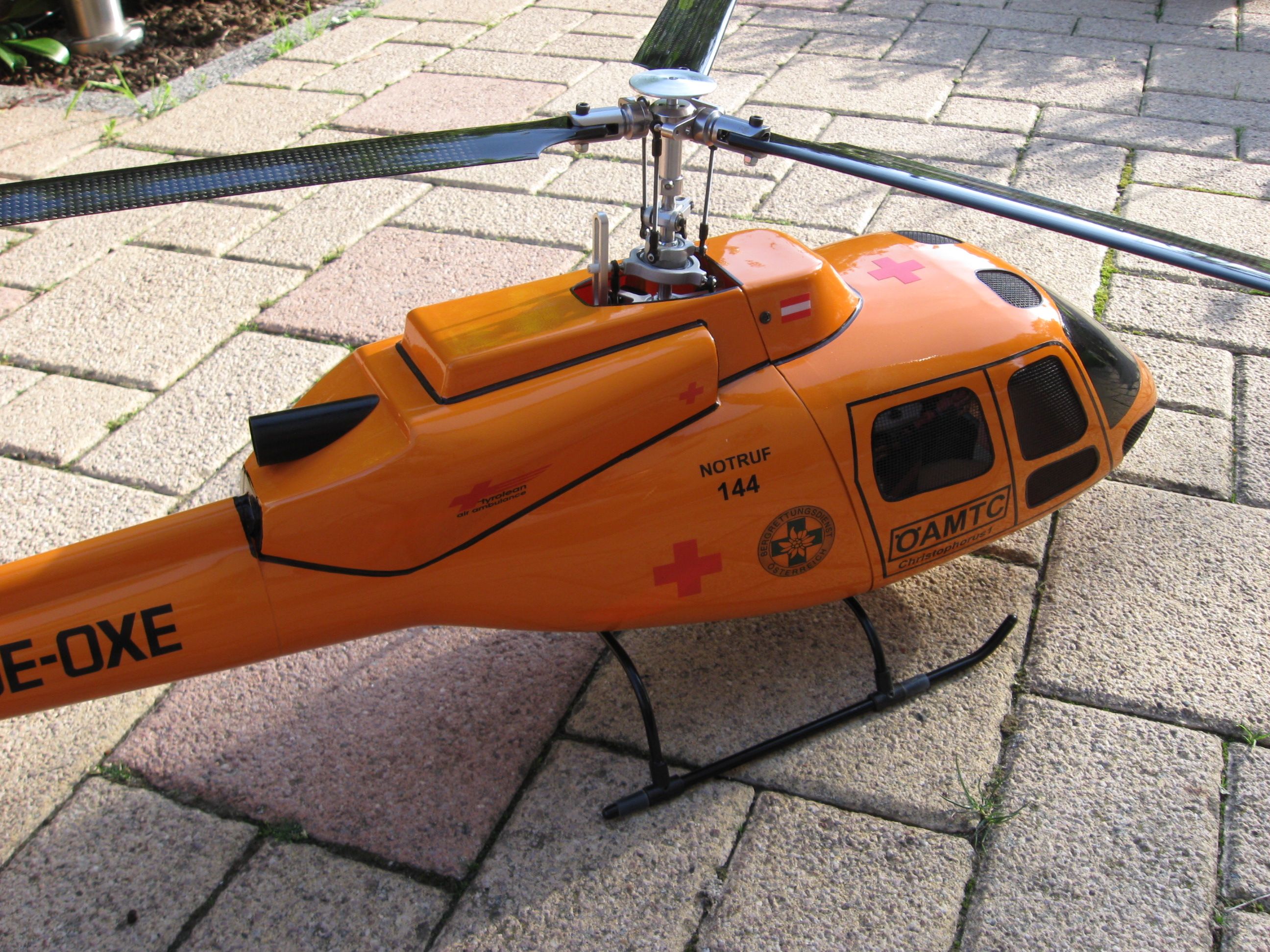

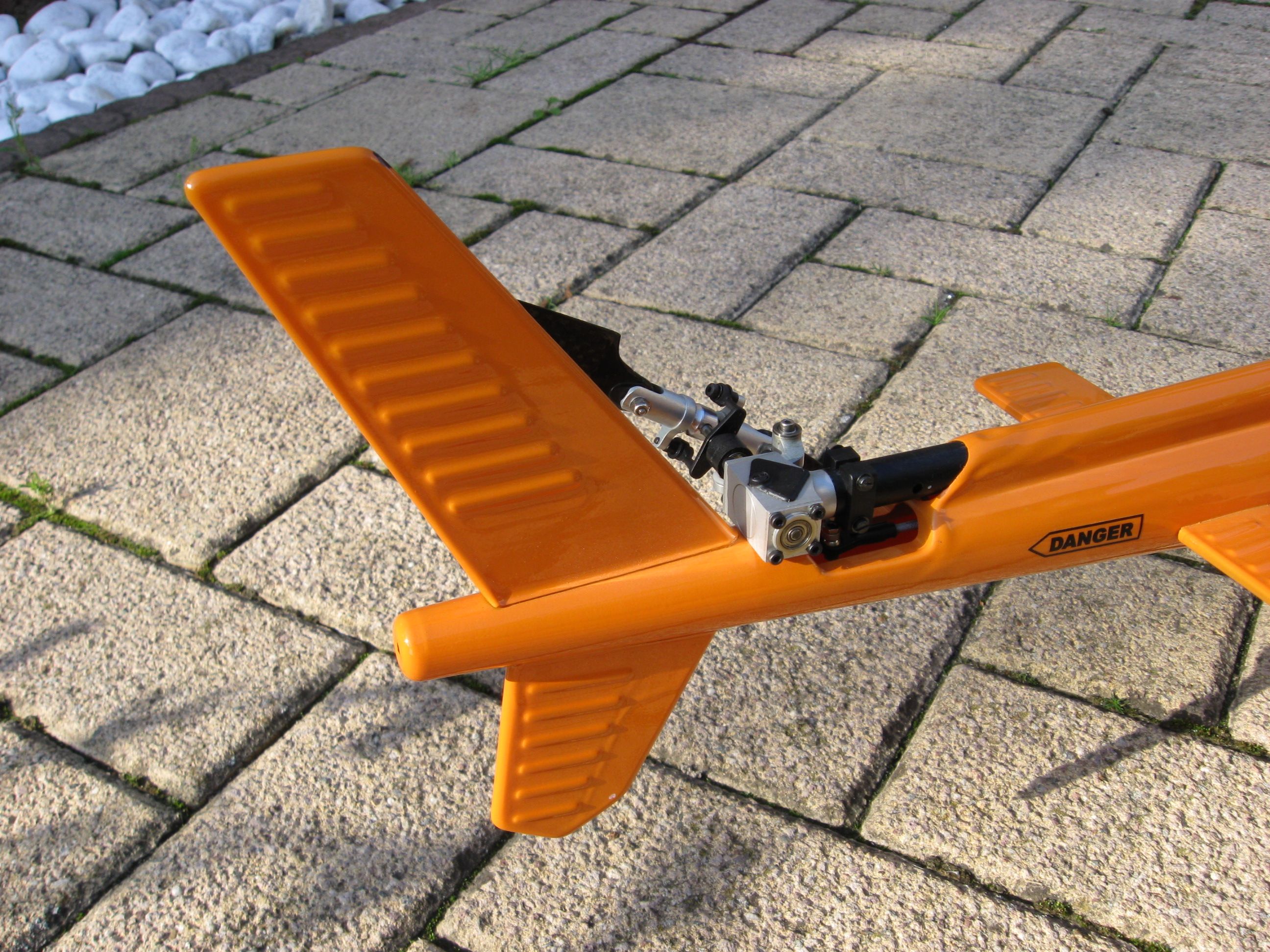

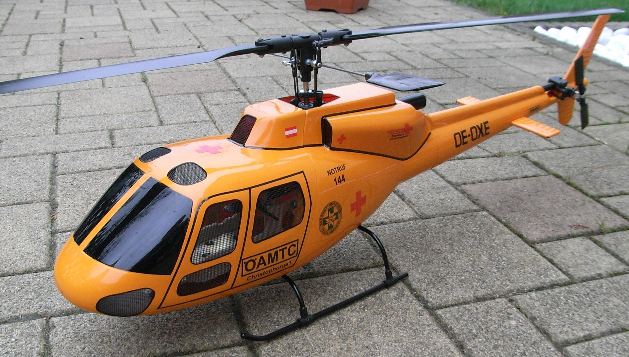

Habe meinen Rumpf fertig lackiert - Bilder ohne RC, wird demnächst eingebaut:
MfG Andreas

Hi Andreas,
wirklich sehr schön geworden! :thumbright: :thumbright: :thumbright:
Bin gespannt, wie er sich fliegen lässt. Bitte berichte uns darüber.
Hoffentlich reicht das Lüftungsgitter für den Twist aus. Sonst bietet
sich vielleicht auch ein kleiner Lüfter an. Kannst nach Deinem Erstflug
ja mal messen.
Viel Erfolg wünscht Jens

Hallo Jens,
ich fliege den Spirit mit einen SHP S16 bzw. Kora 10-10, die brauchen keinen zusätzlichen Lüfter.
Erstflug wird allerdings ein wenig dauern - schlechtes Wetter hier und wenig Zeit bei mir demnächst.
MfG Andreas

Sehr schönes Modell.
die Kanten wurde sauber hervorgehoben und die Netzfenster passen prima zum Modell.
Viel Glück beim Erstflug und lass ihn heile.

cool - so hatte ich mir das Orange auch vorgestellt! Würdest Du verraten was für eine Farbe das genau ist und welche Arbeitsschritte Du für das Lackieren durchgeführt hast?
Ich hab heute auch mit dem Rumpf weiter gemacht. Alle Fenster bis auf das vordere Fenster ausgeschnitten, Spanten verklebt etc. Die Woche über kommt jetzt RC rein. Dann Testflug und dann Lackierung. Einen provisorischen Testflug hatte ich ja schon. Fliegt noch ganz gut mit dem Mehrgewicht.
Bin mal gespannt ob bei mir der Übergang vom Vorderteil auch so schön wird. Kämpfe ziemlich mit den Spanten.... .
Habe auf jeden Fall schon einmal zwei 4000er Lipo's besorgt und einen Enelop Stützakku für den Empfänger.
Gruß Diver

ich find, es schaut schon gut aus, einige Kleinigkeiten würd ich fürs richtige scale-aussehen noch mit den Pinsel bearbeiten:
-Seitenleitwerk oben rot-weiß-rot
-Kontrastflächen hinter den Pickerl fehln
-Heckrotorgetriebe und Lander fallen in Rumpffarbe weniger auf
OE-XHK
hth&lg
lg michl

das mit dem "Scale" stimmt eh nicht ganz: in echt ist der Heli gelb und nicht orange.
Trotzdem vielen Dank für das Bild, das ist eine schöne Vorlage für ein paar weitere Ergänzungen.

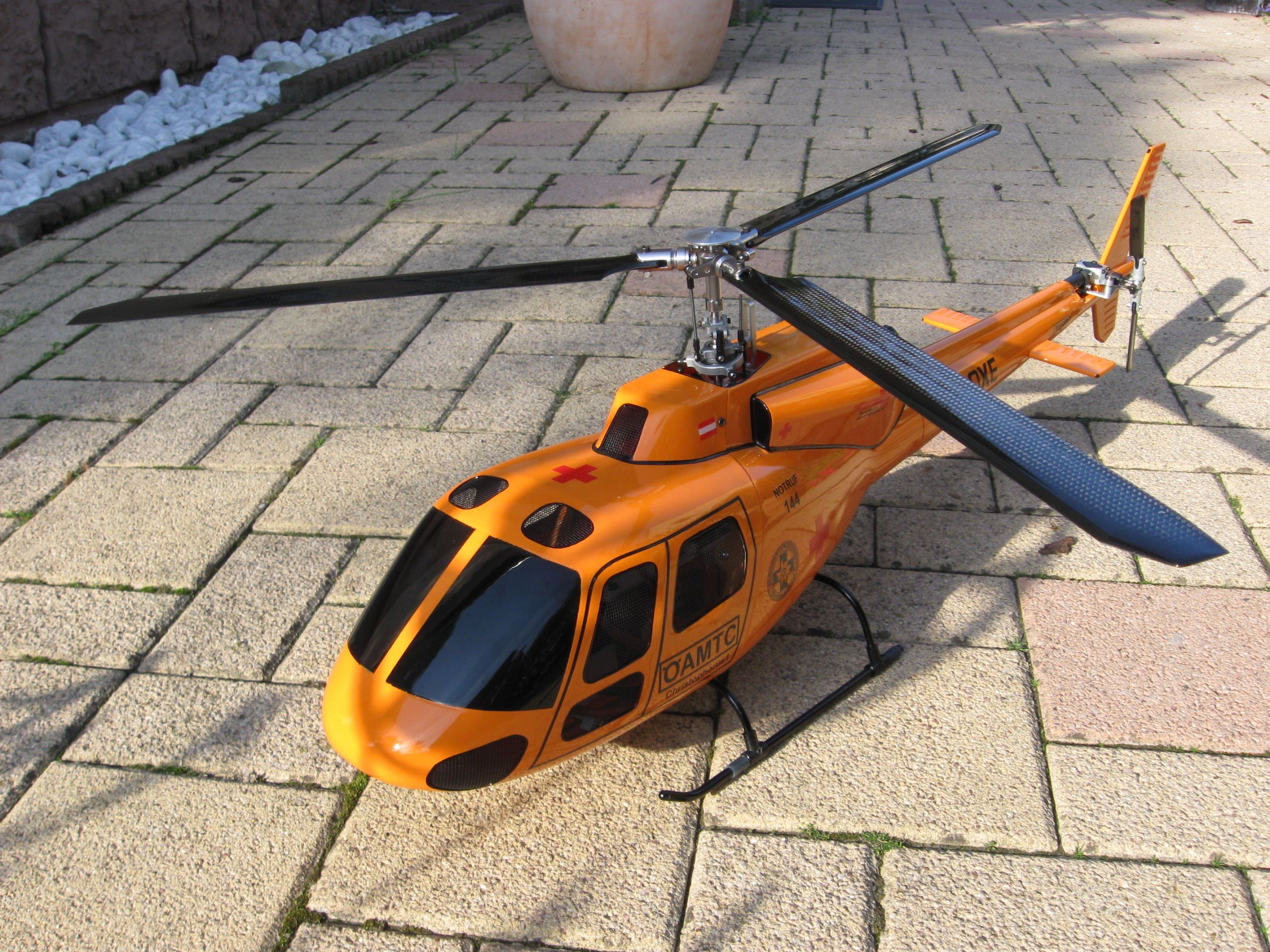

nach den guten Erfahrungen mit dem 3-Blatt-Kopf bei meiner Hughes 300 habe ich den Kopf mit der Mechanik jetzt in die Ecureuil eingebaut.
Flugversuche nur mit einem GY401 gingen zwar ganz gut, aber zur Sicherheit bei meinen einfachen Flugkünsten habe ich lieber auf einen AC-3X gewechselt.
Heli liegt damit immer sehr gut in der Luft und der Stress zwischen den Ohren wegen dem Rumpf wird damit erheblich geringer.
MfG Andreas

gegenüber dem Twist finde ich jede Alternative besser: andere sind leistungsstärker und wesentlich kühler !
Als Trainer mit Riemenantrieb bin ich im Spirit mit dem Kora 10-10 und dem SHP S16 geflogen. S16 ist zwar schon kühler als der Twist, aber kein Vergleich zum Kora. Die zwei Motoren passen von der Größe her auch gut in den Rumpf.
Eine sehr gut Alternative für den Trainer ist auch noch ein "Hacker C40-9L", ist aber für den Rumpf zu hoch.
MfG Andreas
