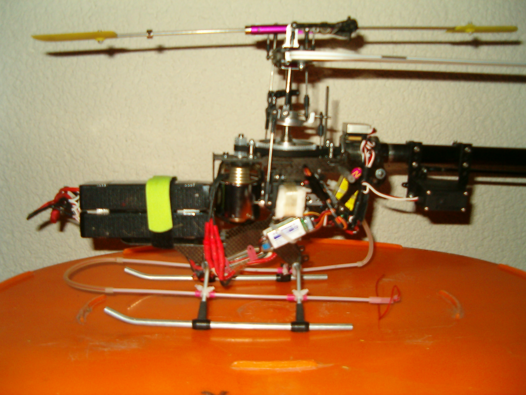

Er fühlt sich da auch wohl :D Bilder nudeln gerade von der cam..

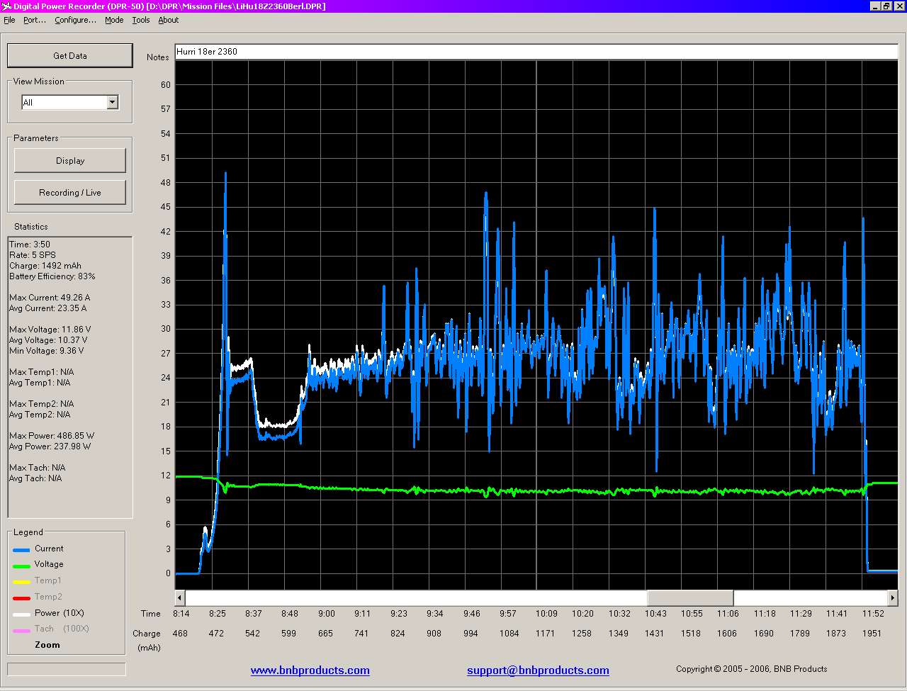

hier ein Log: drehzahl ist nicht.
habe nur k.A., was der Cc eiegntlich braucht. die richtigen Kv (Rest nach kristallkugel) oder regelt der die "echte" Wunschdrehzahl?
Wenns hell ist, geht der autofokus besser... aber _viel_ Motor im bischen heli

Benutzt du den mit 3s? Max Voltage sieht danach aus... der Motor sieht auf jeden Fall sehr dominant auf dem Bild aus :shock:
Bei 5s hatte ich Spitzen mit 1,5kW :P
Das Prinzip vom CC (ich hab den HV85) habe ich so verstanden das er mal was versucht aus den Daten, dann gibt man ein was man gemessen hat und daraus wird dann die Vorgabe versucht zu erreichen.

worldofmaya hat geschrieben:der Motor sieht auf jeden Fall sehr dominant auf dem Bild aus :shock:
schaut bischen aus wie "soviel wie möglich Motor in sowenig wie möglich heli :bounce:
mit 3s2p (4400 echte 20/30C) ... 2 stück davon geben dann 6s2p fürn RoXXter. sonst hätte ich schon auf 4s umgebaut (aber 8s macht der jazz 80 im dicken ja nicht mit... ;) :( )
