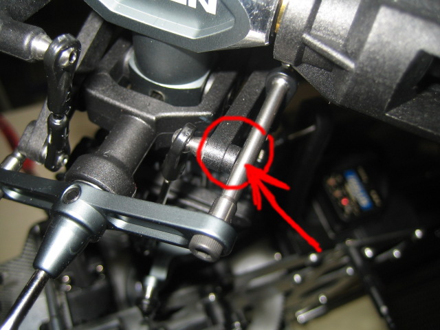

ich bin gerade am finalen Check der TS-Gestänge und stelle gerade fest, daß bei maximalem bzw. minimalem Pitch und folgendem Rühren am Roll-/Nick-Knüppel (auch mit Max-Ausschlägen) diese äußeren zwei Alustangen, die parallel zur Paddelstange laufen, an den zwei Wippenhebeln der Mischer-Mechanik anschlagen.
An den Servos hab ich die Gestänge 13,5mm von der Mitte aus eingehängt. Ich hab gemessene -11...+11 Grad Kollektiv-Pitch. Bei den Hebeln hab ich die Kugelköpfe in der 3D-Stellung eingehängt.
Deutet das auf zu große Servowege hin? Sind das evtl. Paddelstellungen, die im realen Flugbetrieb nie auftreten? Ich bin mir da ziemlich unsicher :( Bei meinem Mini-Titan jedenfalls ist die ganze Mischer-Mechanik so aufgebaut, das ein mechanisches Berühren der Teile untereinander unmöglich ist.
Danke für Eure Hilfe!

Jetzt hab ich mal ein Foto:
Mischermechanik läuft auf
Das passiert bei Pitch in Endstellung (min/max) und anschließendem Rühren auf Nick/Roll ebenfalls mit den Vollausschlägen. Wie vorher schon gefragt:
  • Soll ich das einfach ignorieren, weil eh im Flug nicht auftretend (die Paddelstange steht hier extrem nach unten, was im Flug so tatsächlich nicht auftreten dürfte) oder
  • Wege so reduzieren mittels Mischer/mechanisch, daß es nicht soweit kommt?
Ach ja, gleich noch zwei Fragen. Ich will hauptsächlich noch Rundfliegen üben mit Fokus aus max. Flugzeit:
  • Welche Kopfdämpfungsgummis: weich (hellgrau) oder hart (schwarz)?
  • Welche Mischerhebelstellung: 3D oder Normal?

Das sieht so aus als ob du die Mischerarme falschrum eingebaut hast. Sollte der Kugelkopf nicht in die verdickung geschraubt werden? bei mir ist das so...allerdings aluversion. sieht aber gleich aus.
