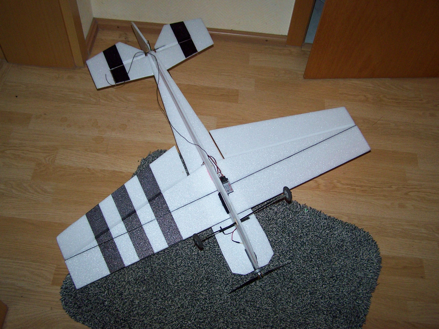

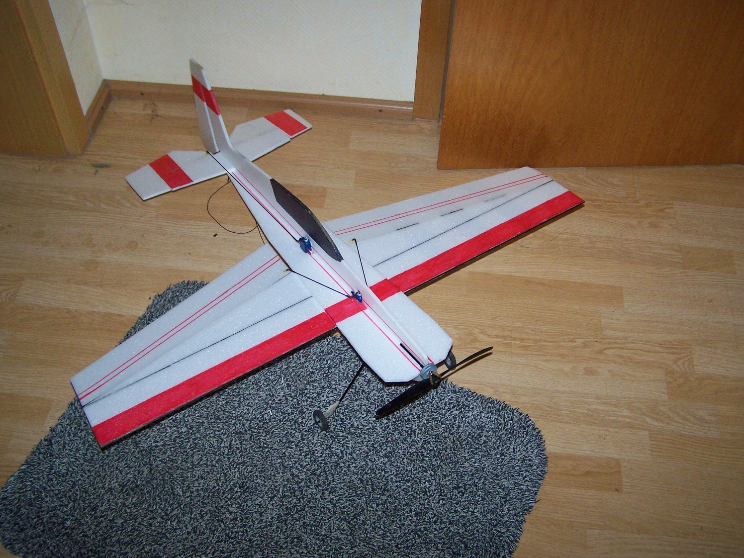

Ich bin auch erst seit letzte Woche im Shocky-Fieber.
Ich finde die Bausätze die man so bekommt sind einfach zu teuer.
Nach lanmgem hin und her habe ich mich dann dafür entschieden einen nach Bauplan (Ich habe mich für die Edge entschieden, hat aber keine besonderen gründe) zu bauen.
War in einem Abend erledigt.
Materialliste:
Platte 6mm Depron (noch etwas weniger als 1/2 über)
CFK-Leiste 6x1x1000mm und bei mir noch zusätzlich 1x3x1000 mm
CFK-Stangen (optimal 2mm) zur Ruderanlenkung (in Summe Ca.1,10m also 2 Stangen)
CFK-Stangen fürs Fahrwerk (Bei mir 3mm, kann aber auch 2mm sein, müsste oben genug über sein)
Zarnstocher(Ruderhörner) Epoxy, uhu-poor,Tesa(Ruderschaniere)
Bauzeit vom Plan bis zum fertigen Flieger var Ca. 3-4h Bauzeit (+ etwas Forumlesen zwischendurch
RC-Ausrüstung ist eben Shockytypisch
9g Servo auf QR, 2x5g Servo auf Seite+Höhe, Powerschnurzz, 2S Lipo
Lipo ist bei mir ein 1200mah Typ weil er eben vorhanden war. empfehlen würde ich um die 900mah. Empfänger ist ein Jeti Rex7 aus dem gelichen grund, auch hier lieber leichter.
Was das Flugverhalten angeht würde ich beinahe sagen das sich alle shockys gleich fliegen
Mit der edge ist jedenfalls turnen ebenso drinn wie gemütliches rumkurven. allerdings solltest du etwas QR-erfahrung haben, denn Eigenstabil fliegt ein shocky nicht, denn er ist ja zum turnen gebaut.

Ach so, solltest du doch mal selberbauen, vergiss das mit den Papierdecals zum aufkleben. sieht zwar gut aus, ist aber rerlativ schweer, kann dir die Fläche verziehen und ist auch nicht Wasserfest. Edding macht sich aber sehr gut, wie ich finde.
- Shocky von unten
- 100_3384.JPG (690.52 KiB) 3323 mal betrachtet
- Shocky von oben
- 100_3383.JPG (691.66 KiB) 3332 mal betrachtet
