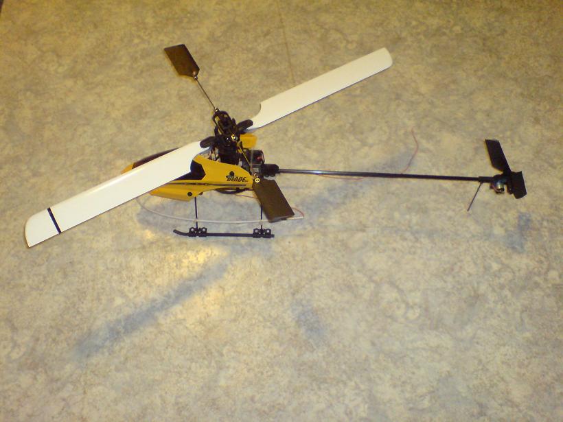

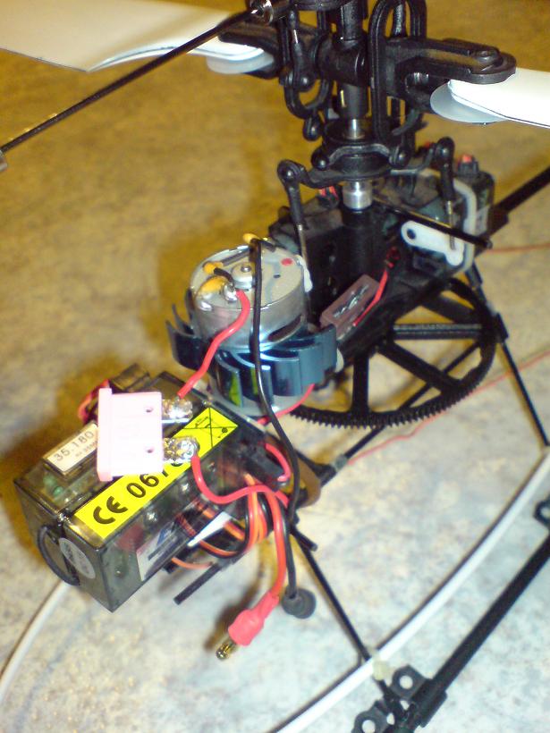

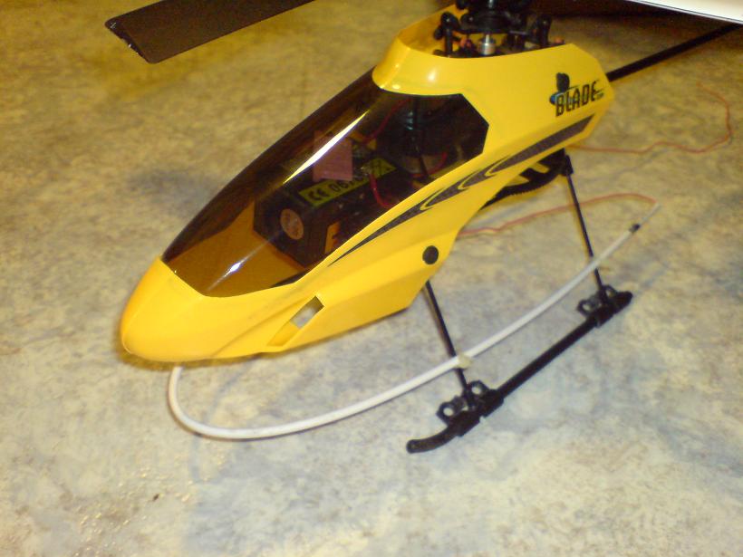

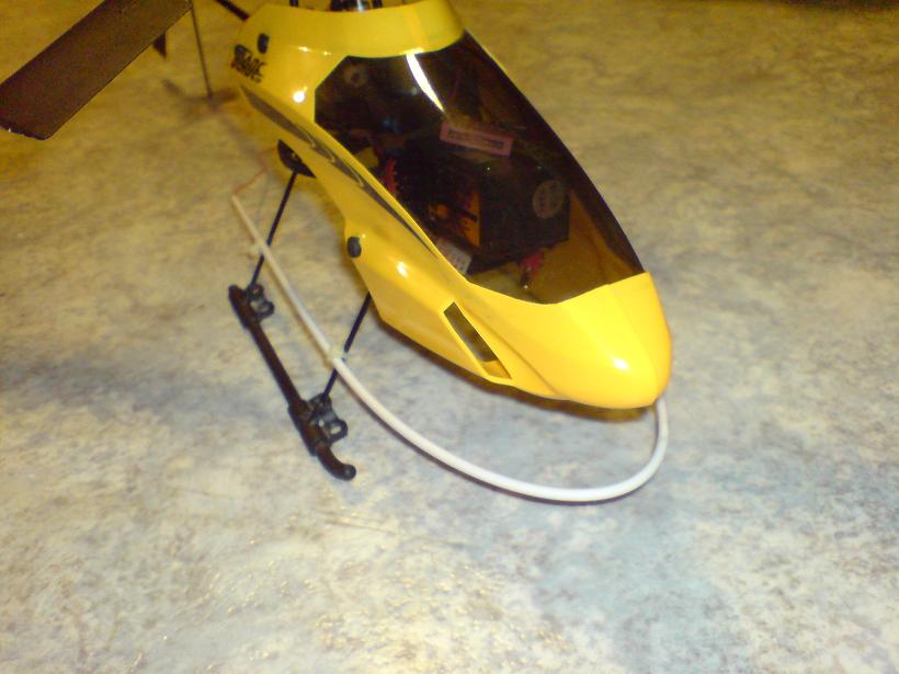

Danke für die informationen. Ich habe nun die antenne ordentlich verlegt (war um die kufe gewickelt), Sicherungsmod und Messingmod eingebaut sowie gfk blätter verbaut. Die haube hab ich etwas ausgeschnitten um einen 1200mAh lipo fliegen zu können. Die `lüftlochaufkleber` hab ich entfernt und richtige lüfterlöcher ausgeschnitten. Mit 1200er wiegt der heli ca 360 gramm.;

das antennenkabel ist auch cool verlegt!
wo gibs solche "schläuche" zu kaufen?
sieht auf jedenfall ganz edel aus!
ich hab nur die sicherungen mit halter verbaut!
da muss man nicht immer löten, wenn mal eine durchgehen sollte...und diese offenen kabel sind auch nicht mein fall!
dann viel grlück bei den ersten schwebeversuchen und halt uns auf dem laufenden!

die offenen lötstellen kannst du mit schrumpfschlauch verdecken.
Das weisse `rohr` ist eine anlenkhführung / hülle für gestänge in flächenmodellen. Gibt es in jedem modellbauladen sicher zu kaufen.
Die antenne sollte man so, oder so ähnlich verlegen, damit es keine störungen gibt.
Messingmod solltest du ebenfalls machen.
Hab ihn gerade mal etwas schweben lassen, so gut es das schlafzimmer har gab.
Die blätter sind echt TOP!
Kann ich jedem nur empfehlen. Nicht zu vergleichen mit den originalen holzis.

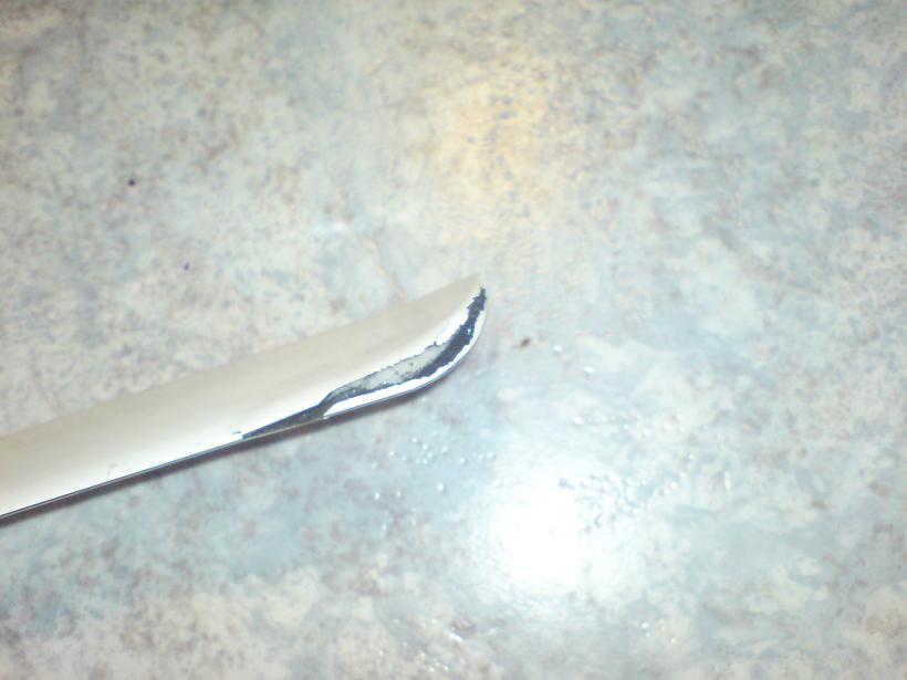

Gestern hab ich einen unfreiwilligen `blattest` gemacht. Der hubi ist mir durch unvermögen etwas abgeschmiert, in eine holzwand in ca 2 metern höhe eingeschlagen. Ich befürchtete schon das schlimmste. Dank des messingmods und des sicherungsmods blieben große beschädigungen auf den ersten blick aus. Dies blieb auch bei der instandsetzung so. Es war wirklich NIX am heli. Die rotorblätter waren schnell gewechselt, spurlauf stimmte auf anhieb. Nochmal gestestet; wieder raus und es ging weiter.
-nur mit schweben-
Im bildanhang die blätter bzw das innenleben. Stützstoff ist styro die beiden schwarzen streifen sind kohlerovings, aussen halt das gfk:
-nur mit schweben-

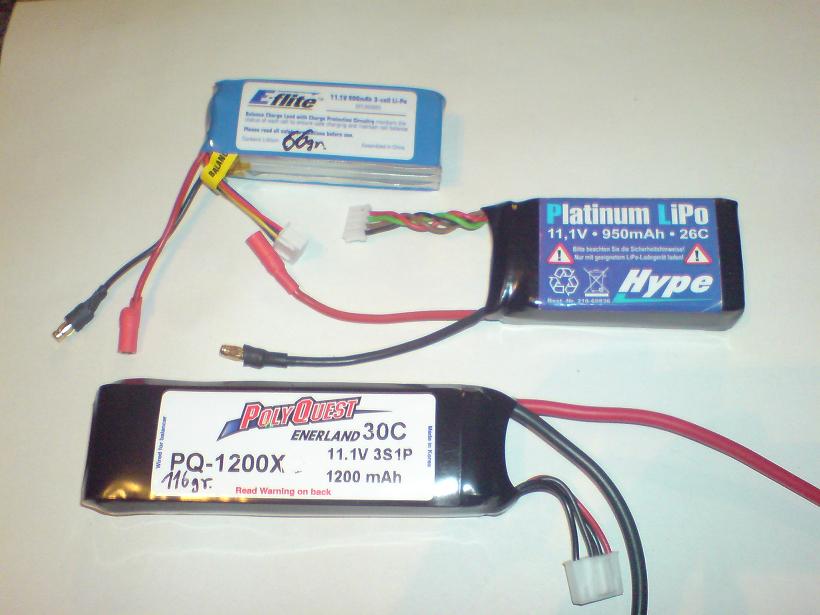

naja, dafür 30 - 40 € für die blätter...
ist der messingpin gebrochen?
welcehn lipo fliegst du eigentlich genau?

ja, messingpin wie erwartet gebrochen, dadurch ist alles weitere verschont geblieben.
Ja, ich brauch auch bald wieder blätter...

Hi ich fliege mehrere lipos:
- originalen (66gr)
- Hype 950 mAh (88gr)
-Poly Quest PQ 1200 mAh (116gr)
der belt ist auch bei dem `klotz` noch sehr agil.
- originalen (66gr)
