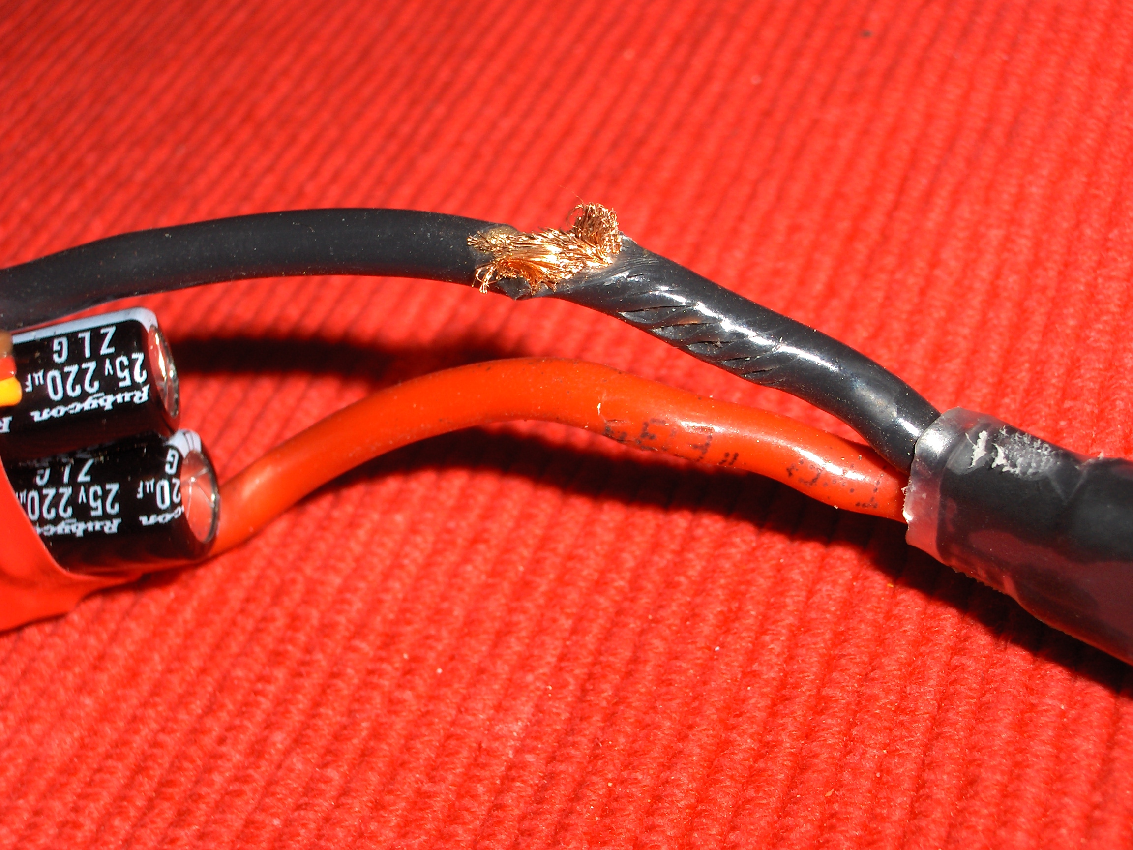

Liebe Heli- Freunde,
dieser Absturz gehört (fast) in die Kategorie der dümmsten technischen Pannen: nach ca. 35 absturzfreien Akkus mit meinem MT war es heute Morgen soweit: meinem MT ging beim Schweben die Stromzufuhr aus, weil das Akkukabel vom Ritzel gefressen vom Regler abgezogen wurde :shock: :shock: :shock: :shock: :shock: :shock:
Die Folge war, dass er plötzlich von ca. 3m hinunter plumpste und etwas unsanft auf der Wiese aufschlug: Rotor drehte nur noch ganz wenig, Heckfinne gebrochen, ob irgendwelche Wellen verbogen sind oder weiterer Schaden vorliegt wird sich dann nächste Woche bei der Reparatur/ Inspektion zeigen.
Dabei hat der Sonntagmorgen so gut angefangen: menschenleerer grosser Acker, wolkenloser Himmel, Sonne im Rücken, endlich gute Drehzahl/ Öffnung und Ritzel- Einstellung, noch zwei vorgewärmte Akkus im Heizbeutel... Naja- dies fand leider nach knapp 30s ein bitteres Ende :(
Nun zu meiner Frage: das Minus- Kabel meines 55er Jazz, welcher erst seit einer Woche in Betrieb ist (!!!!!!!!!!!), wurde sichtbar beschädigt, wie es auf dem Foto zu sehen ist (unvorstellbar: wurde um das Ritzel gewickelt :shock: ). Was mache ich da am besten? Einen Stecker dazwischen Löten (folglich beim Plus- Pol auch?!)? Oder einen Hochstrom-Stecker auf diese kurze Distanz anlöten, wenn es mir reicht?
Ich denke wenn ich am Jazz rumlöte, wird wohl die Garantie verloren gehen.
Danke für Eure Tips!
Sandro
PS: zur Rechtfertigung meiner Dummheit: offenbar war es die Haube, die mir bei deren Montage das Akku-Kabel zum Ritzel gedrückt hat. Werde den reparierten Regler vermutlich anderst herum montieren, damit dies nie mehr geschieht:-)

Wenn dir die Kabellänge reicht würde ich einfach die Kabel soweit einkürzen.
Vermutlich reicht es auch einfach wenn du die losen Adern verlötest um die Schwachstelle zu stabilisieren (also das stückchen Kabel mit Lötzin tränken) und Schrumpfschlauch drüber machst. wird sich vermutlich nicht so stark auf den widerstand auswirken wie ein zusätzlicher Stecker.

Ich schließ mich frankyflys Meinung an

...okay- danke für die tips. werde mal überprüfen, ob mir die kabellänge genügt. ansonsten werde ich einen flick mit lötzinn und schrumpfschlauch machen!

zur not kannst du doch auch einfach zwei neue Kabel anlöten, nachher Schrumpfschlauch drüber über die Lötstellen fertig.
