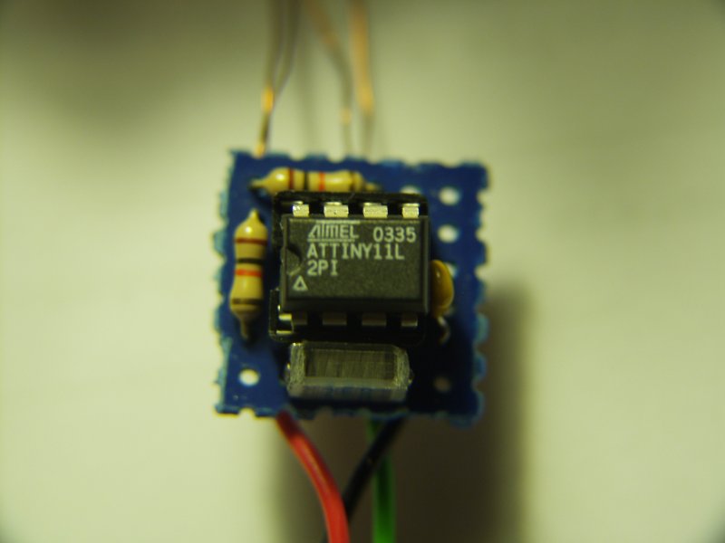

BTW das ist mein Prototyp der im meinem Pic verbaut ist:
(leider noch nicht smd)
die Schaltung werde ich dann so auslegen

Ich muß mal nachschauen, hab das schon vor zwei Jahren mal für einen Freund gemacht. Wenn ich den Sourcecode (Pic Assembler für 12F629) noch finde kann ich ihn gerne hier posten.
Grüße,
Walter
PS: Zur erweiterung als Lipo Warner müßte der 12F629 durch einen 12F675 ersetzt werden um Analogeingänge für die Spannungsauswertung nutzen zu können.
