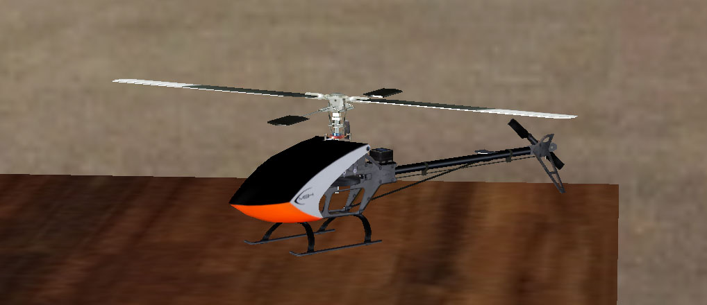

Hallo!
Ich bin gerade dabei das Heli-X Modell vom Protos einzustellen... dazu gibt's ein paar Fragen.
1. Motor, wieviel KV hat der und welche Übersetzung fliegt ihr da
2. Hat schon mal wer ein Log gemacht? Wäre interessant wie wie viel der Stock-Motor leistet. Ich möchte beim Modell nicht übertreiben.
3. Heckrotor-Kreis wie groß + Blatt-Tiefe
4. Paddel und Blätter-Gewicht... falls wer da Ahnung hat :wink:
Ich stell alles mal in etwa ein, das Modell wird's wahrscheinlich dann wieder in 2 Ausführungen geben einmal normal und dann gemäßigt :)
Wer einen hat und testen will einfach melden! Wichtig wäre da aber vorher den Flugstil zu kennen...
-klaus

Danke! Musst die Paddeln nicht extra abmontieren! Hab mal die vom Hurri genommen und davon 30% abgezogen. Sollte wohl hinkommen. Motor-Daten habe ich gefunden, readyheli sei Dank. Die haben alle Daten angegeben. Übersetzung hab ich die aus dem Baukasten genommen. Motorpower stammt aus dem 10s Heli... werd ich noch runter drehen :oops:
Aber was ich so in den Videos gesehen hab bricht der Baukastenmotor mit 6s nicht mal bei Dauer-Tic-Tocs ein :shock: will auch haben :lol:
Mit den Einstellungen bin ich noch nicht fertig, das Teil ist derzeit so wendig wie ein Bus, keine Ahnung woran es liegt. Mehr als 9 Grad Zyklisch und 15 Grad Pitch wird wohl keiner fliegen? Bei einer Drehzahl von 1800 geht das Heck gar nicht, Idle2 ist auf 3100 gestellt und da geht's...
Wegen Online... muss ich erst schauen wie der Heli mit der alten Version geht, ich stelle alles in der neuesten ein die es aber noch nicht gibt. Sollte aber in der alten auch noch laufen. Wennst willst schick ich dir das Modell sobald es einigermaßen fliegt per PN!
-klaus

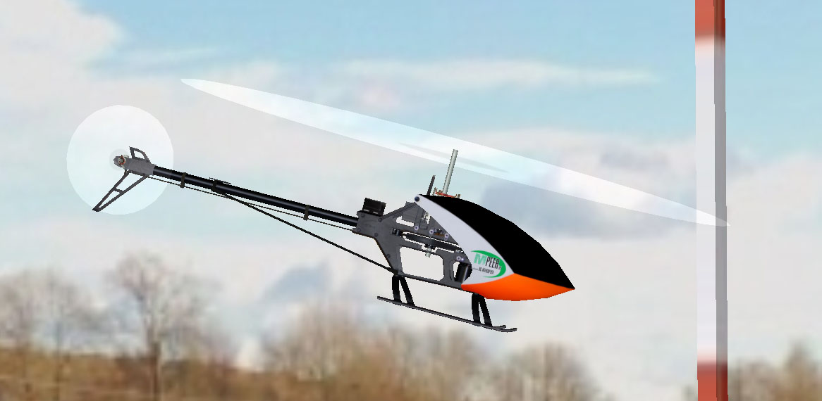

Hallo!
Ich hab schon die Motorleistung bzw den Drehmoment gegenüber dem 10s-Setup verringert... Dauer-Tic-Tocs sind trotzdem möglich. Wendigkeit ist derzeit ähnlich wie bei meinem Hurricane. Einziges Problem ist derzeit noch das Heck. Idle 1 ist jetzt 2400rpms, sonst geht das Heck einfach nicht. Woran es liegt hab ich noch nicht raus gefunden. In Idle2 funktioniert aber schon alles wie ich mir das vorstelle.

Über Realität kann man ja streiten, besser gesagt ich nicht, ich hab ja keinen :oops:
6g ist gut... wird gleich eingetragen, Gewicht und Länge von der Paddelstange ist wohl nicht bekannt :?:
-klaus
[Edit] Hab gerade nach gesehen, hab 0.006 kg als Paddelgewicht genommen, hehe, richtig geschätzt :wink: wendiger wäre halt nicht schlecht :roll:

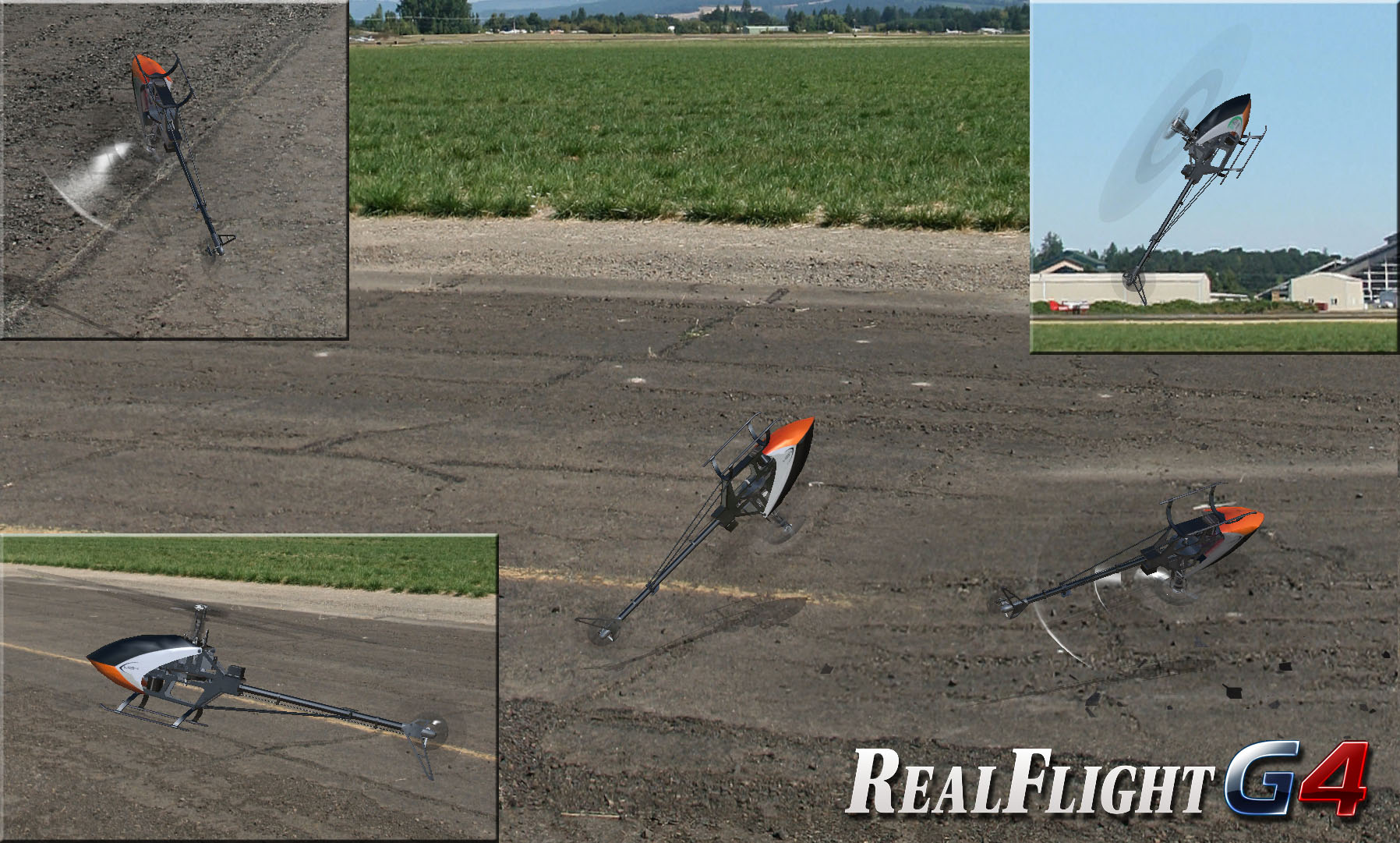

*Update*:
Hallo!
Hab heute Nacht das Realflight G4 / G4.5 Modell fertig gestellt! Wer G4 / G4.5 hat und testen will, einfach melden! Bei den Einstellungen bin ich mir noch nicht sicher, reales Modell kommt erst :drunken:
-Klaus
