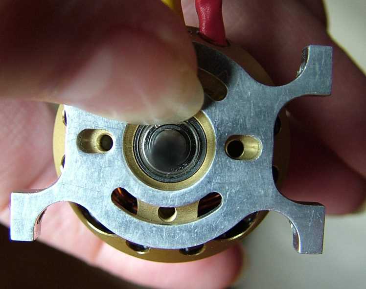

Ahhhhhhhh
auch leider beim neuen Chassis von Microheli nicht :evil:
is eh schon nicht mehr viel Material über.... denke daß kommt nicht gut wenn ich da noch was wegfeile... :idea:
Daß ist die "Motor on Top" Platte.

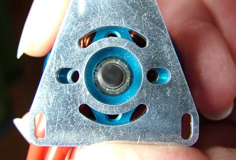

Hoi Walter
Hier mal der FW mit der anderen Platte :P
Ob irgendeiner von den beiden ins Chassis geht weiß ich noch nicht.
Bin noch nicht dazu gekommen...
Ich sende dir mal mail..

ER Corvulus
Beiträge: 16688
Beitrag von ER Corvulus »
Meutenpapa hat geschrieben:Ahhhhhhhh
wäre das so vielleicht eine Möglichkeit:

Beitrag von labmaster »
Rein um die "strukturelle Integrität" zu erhalten (wollte ich immer schon mal schreiben :) ) würde ich doch einfach die Langlöcher mit ner kleinen Schlüsselfeile nach innen hin erweitern (geht evetuell auf mit nem Phaser :) ), auf die dünnen Stege die da ohnehin nur da sind kann man, denke ich, auch noch verzichten.
