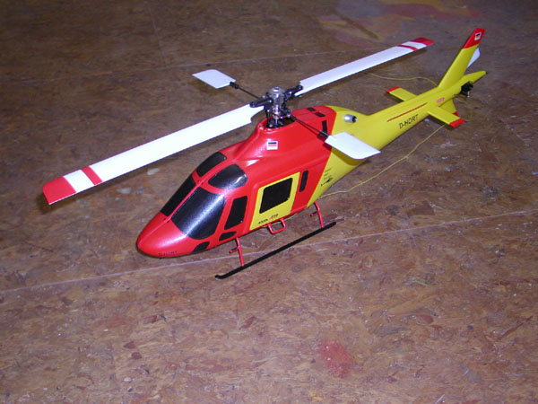

Super gebauter KOALA von einem Vereinskollegen!! Was haltet Ihr von dem Teil??

Wow, ganz großes Lob an deinen Kollegen! Das Teil sieht wirklich super aus! Auch die eigene Farbgebung und Gestaltung ist 1a. Mir persönlich gefällt das Design des Graupner-Modells überhaupt nicht, aber jetzt wo ich den hier sehe ist der ja vielleicht doch irgendwann ne Überlegung wert!

Ja, das ist ein besonders gut gelungenes Stück! Ich hab' die kleine am Flugtag in Waldbüttelbrunn live erlebt und letzten Sonntag den Eigentümer und Erbauer durch Zufall kennengelernt. Das Besondere an dem Modell: entgegen der Bauanleitung sind die beiden Rumpfhälften erst vollständig verklebt worden (längs) und danach so getrennt, dass man den Rumpfbug vollständig abnehmen kann. Selbst der Wechsel der Hauptrotorwelle kann so vorgenommen werden, ohne dass man den Rumpf über die Mechanik stülpen muss. Das Ganze wurde dann auch noch super exakt ausgeführt - Kompliment! Eine Modifikation, von der sich die Konstrukteure bei Graupner eine Scheibe abschneiden könnten.
Noch ein besonderes Feature: alle Stöße (die Rumpfschalen werden stumpf verklebt) wurden mit Uhu-Plus verspachtelt und sauberst verschliffen. Die so erzielte Oberfläche ist nahezu perfekt.

Absolut super - und exzellente Farbgebung. Schöner Baubericht und schöne Fotos im andern Thread. Toll gemacht.
