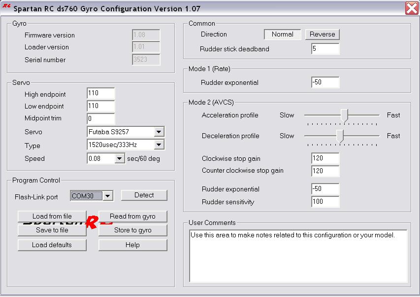

Hab gestern Abend nochmal einiges (auch mechanisch) verändert...
- kein Vorlauf der Blätter mehr, dafür gleiche Endpoints rechts und links.
- zweites Loch im Servokreuz des S9257 -> ca. 45° Servoausschlag nach rechts und links jeweils -> nahe an den 100% Endpoints jeweils...
- Blätter etwas lockerer verschraubt
- Stahlplatte entfernt, Gyro sitz nun nur noch auf nem GY401-Pad
- restliche Einstellungen nach HeliFreak-Forum-Tips
Mein aktuelles Setup ist nun folgendes, was ich heute Nachmittag mal testen werde - bin sehr gespannt:
- Spartan1.jpg (77.07 KiB) 516 mal betrachtet
#4 Re: Massive Heckprobleme mit Rex 500 + Spartan + S9257
Hallo Chorge,
schaut eigentlich nicht schlecht aus.
Deceleration Profile, sollte ungefähr in der Mitte sein und das hast du.
Stell mal die Umlenkung genau auf 90 Grad ein. Gleiche Wege in beide Richtigungen halte ich für keine so gute Idee. Ansonsten Blätter zu fest hätte auch sein können. Ich habe das Servo übrigens auch im 2ten Loch eingehängt, das passt so. Prüfe nochmal alles mechanisch auf Leichtgängigkeit und schaue ob das Servohorn wirklich exakt im rechten Winkel auf dem Servo sitzt.

ähm doch?Timmey hat geschrieben:schaut eigentlich nicht schlecht aus.
clockwise und couter clockwise stop gain auf 120, da würds bei mir auch zurückschlagen
zurück auf 100 oder 95 und er rastet sauber ein, würd ich drauf wetten

Mit dem Wert habe ich noch gar nicht gespielt, ist der Standardwert 100 an dieser Stelle?DH-Rooky hat geschrieben:ähm doch?Timmey hat geschrieben:schaut eigentlich nicht schlecht aus.

ja is 100 und der wirkt sich viel krasser aus als die Schieberegler

#8 Re: Massive Heckprobleme mit Rex 500 + Spartan + S9257
Also an den CW und CCW-Gains konnte ich echt rumstellen wie ich wollte. Wurde nicht wirklich besser. Was etwas bringt, ist den Decc auf fast ganz links zu schieben und dann die Gains massiv zu erhöhen.
