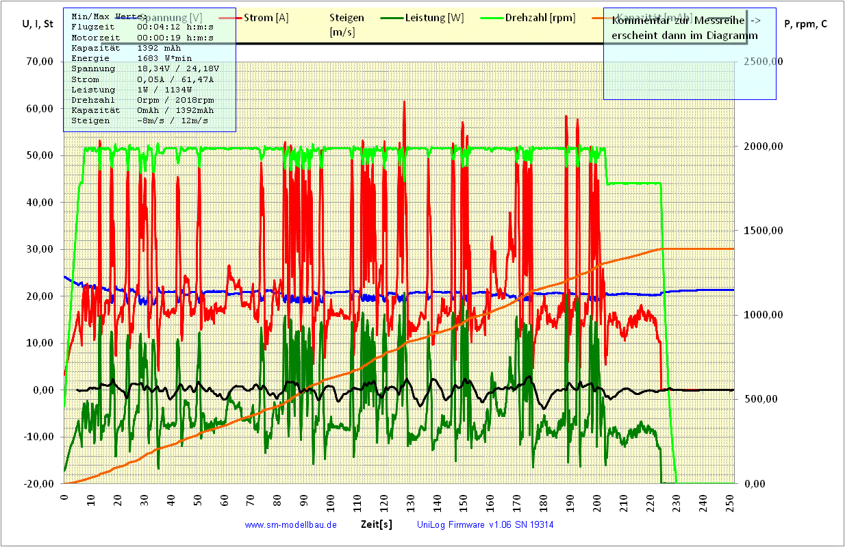

Man kann z.B. den Scorpion KV1600 durchaus so einstellen, dass er nicht besonders viel braucht.emphaser hat geschrieben:Ach,
das ist alles so ein Affentanz. Problem ist, dass ich atm nur den Standard-Regler habe, der 50A kann. Der 980KV wäre ideal mit seinen 45A und in Sachen Strom verbrauch. Wenn ich nen Scorp nehme brauche ich auch direkt den Jazz, mhpf, mal eben wieder 169,- EUR. Die Scorps kann ich ja schlecht mit nem 50A Regler fliegen, oder?Timmey hat geschrieben:Ich würde auch auf jeden Fall einen Scorpion vorziehen.
M
Siehe Log: http://www.rchelifan.org/download/file. ... &mode=view
Der Z20 KV980 ist wirklich nur was für Anfänger/Rundflieger. Wer ein gutes Pitchmanagement hat, kann damit schon mal ein paar Rollen oder Überschläge als auch Loops fliegen. Der Scorpion hat einen deutlich höheren Wirkungsgrad und ist zudem auch noch leichter. Einen JAZZ 80 würde ich dir aber so oder so empfehlen, der GAUI Regler taugt nicht viel, und wenn er wirklich abbrennt und das Modell abstürzt wird es richtig teuer!
Gruß Tim
