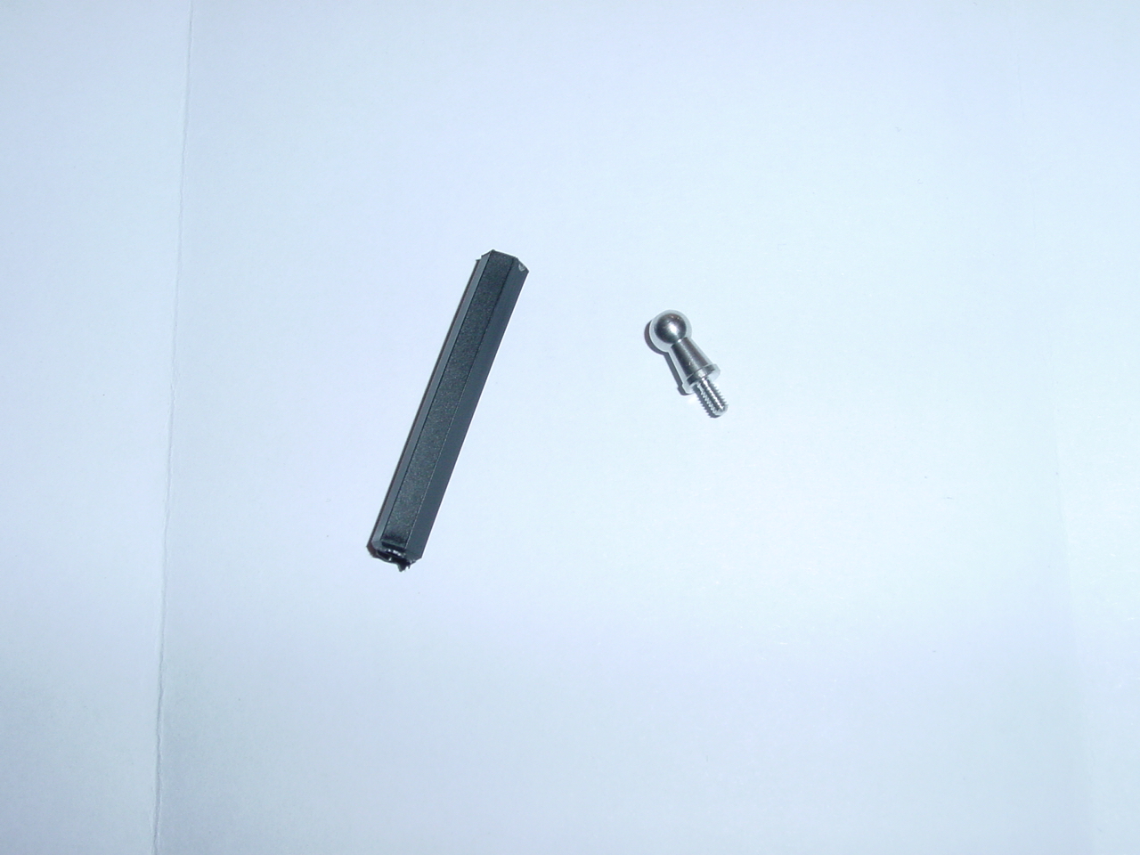

Hallo T-Rex 500 Piloten,
ist Euch die Haubenhalterung vom Rex nicht auch zu unsicher ? Mir ist heute im Flug schon mal eine Seite abgesprungen. Bei Anderen, ging die Haube auch schon mal durch den Rotorkreis.
Auf der Suche nach einer besseren Halterung und langen Grübeln ist mir folgende Idee gekommen :idea:

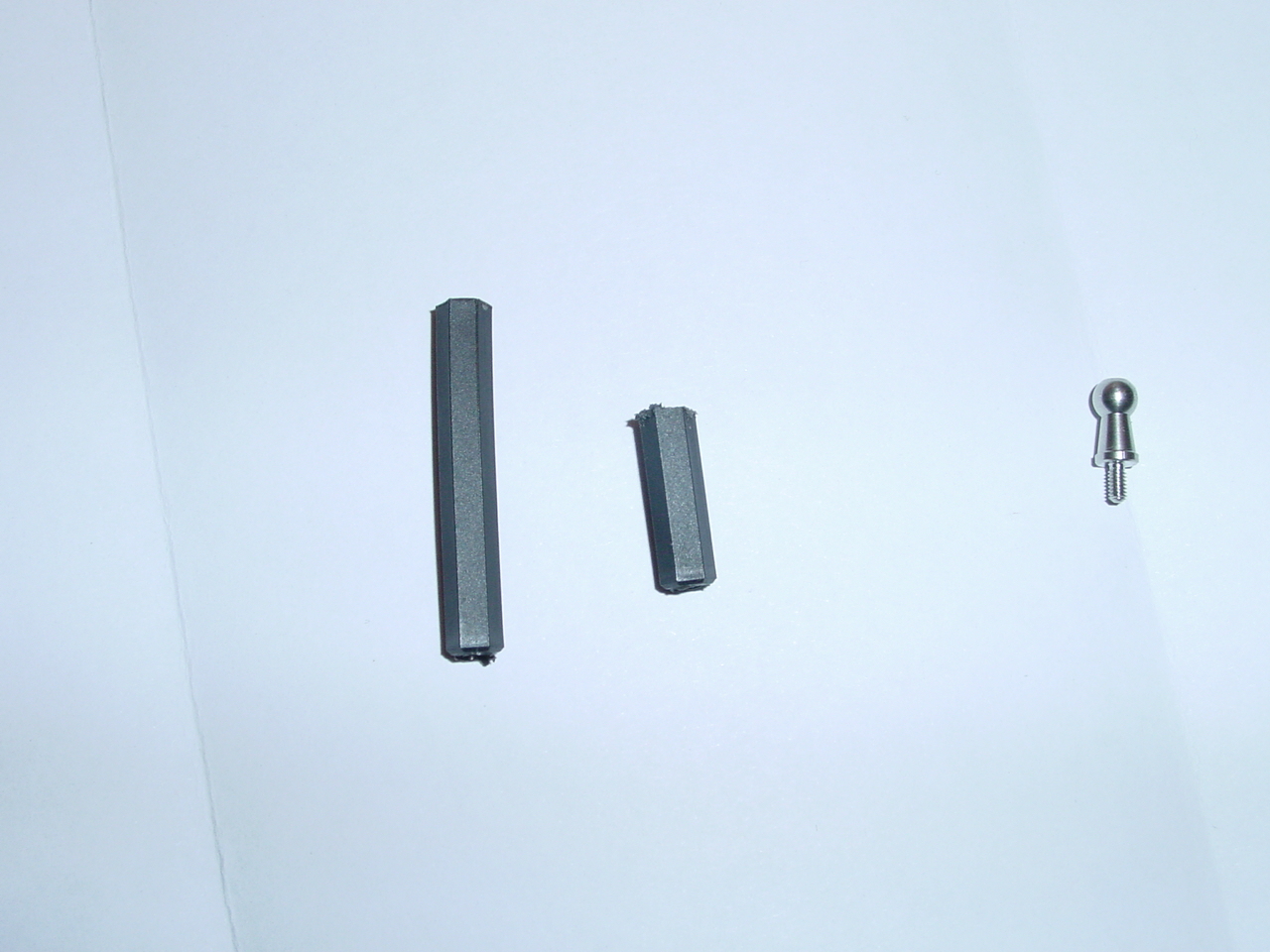

1. Unter den Ersatzteilen (nach dem Bau übrig geblieben), sollten sich 2 Kugelköpfe und 2 Abstandshalter finden (Siehe Foto)
2. Schraubt den Kugelkopf in eine Seite des Abstandshalters. Dann nehmt beim Originalteil Maß und sägt/dremelt 18mm von der anderen Seite ab.

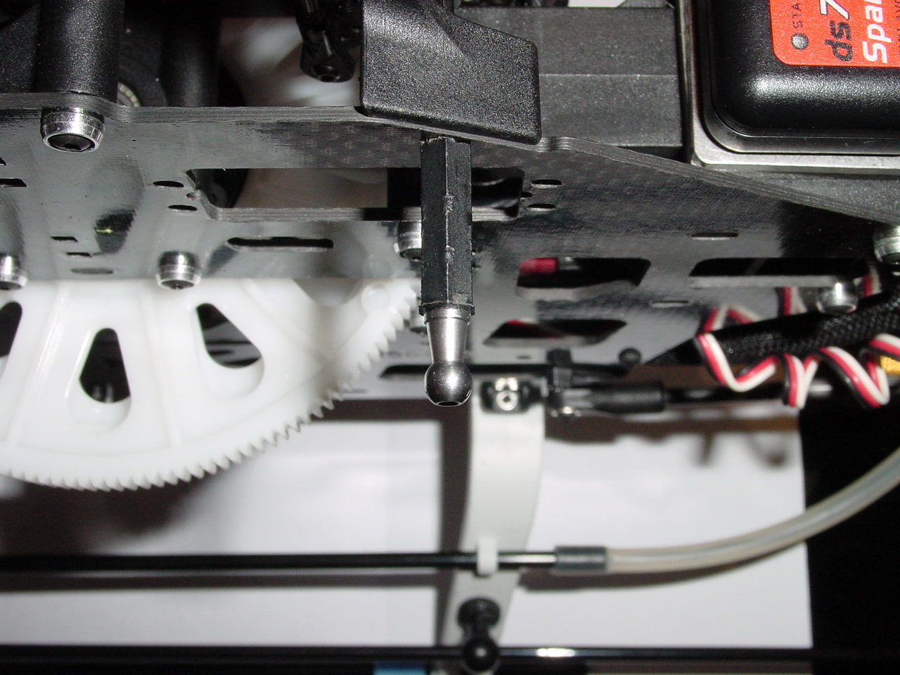

3. Jetzt legt Ihr mit einem 2mm Bohrer, dass (schon vorhandene) Loch frei. Dann schraubt die Gewindestange (original) ein.
4. Jetzt neuen Halter aufschrauben und die Haube hält perfekt.
Euer Doc Tom
Gruß Doc Tom
