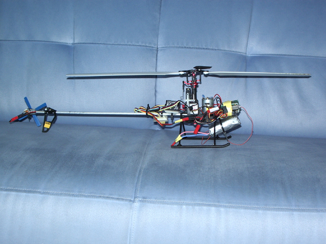

Hallo, hier sind jetzt mal 2 Bilder von meinem Pic.
Von Vorne nach hinten:
1. Altes Board noch drauf (mit Brandfleck wegen Heckrotorverpolung :)), Hauptmotorregler geht aber noch
2. Leider in Hauptritzel geratene Antenne, is a bisserl kürzer jetzt (klebe ich noch an die Karosse an)
3. In Panzerklebeband verpackter Etech 1200 Lipo
4. Alu-Taumelscheibe, Alu Zentralstück, Alu-Freilauf, M24 Blätter
5. GY401 Kreisel, mit 0,85€ Halterung aus Bastelladen
6. darunter der Heck-Regler Slim 105HE
7. Alu Heckrohr
8. DD Heckmotor, 4-Blattschraube
Schwerpunkt: z. Zeit ca. 2 cm nach hinten verlagert
Hab alles grosszügig mit Steckern verbaut, bin jedoch kein besonders guter Löter.
Gewicht: ca. 290 Gramm
Bin mal gespannt, ob er fliegt.......
Erstmal Vielen Dank an alle, die mir im Forum beim Aufbau geholfen haben!
Grüsse, Tio

Lässiges kabel salat :P

das würd ich auch sagen...
ich hoffe du kürzt die kabel noch und verlegst sie vielleicht etwas anders... (gyro kabel am Heckreglerkabel so nah entlang legen ist nicht gerade so störsicher)....

Der Gyro wird ein sehr merkwürdiges Steuerverhalten haben, die senkrechte Servoachse steht nicht parallel zur Hauptrotorachse!

Hallo Tio,
die kleinen roten Steckerchen solltest du aus deinem System verbannen.
Diese sind für die Spannungsversorgung ungeeignet, da diese recht hoche Übergangswiderstände haben. Sind wie kleine Heizkörper.
Am Besten gegen 2 mm Goldkontaktstecker tauschen.
Jupp, ich teste das Ding nur mal und dann bau ich sie um. Habe noch ein paar davon zuhause

Tio ???
von wo bekommt dein GY eigentlich Strom ?

Der Strom vom Gyro kommt vom Empfänger. Er hängt bei mir auf Kanal 4.

aha, sah so aus, als ob du auch BEC vom Slim am GY hast.
Denke "oral & rektal" BEC wäre wohl ned so gut :-)

Au weia, wenn das mal gutgeht :oops:
Sorry, aber das solltest Du wirklich alles nochmal überdenken und KOMPLETT neu verkabeln! :roll:
