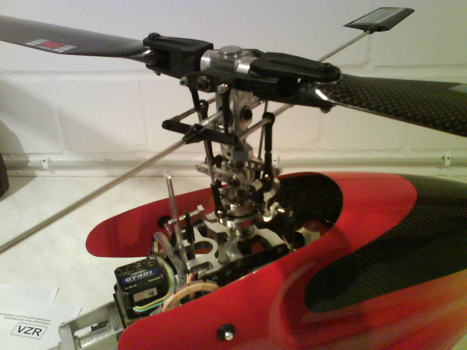

Hallo zusammen,
ich habe meinen Rebell einer Komplettwartung unterzogen und auch den Rotorkopf neu eingestellt. Das ging auch alles problemlos, allerdings machen mir die Werte für den zyklischen Pitch ein wenig Kopfzerbrechen. Wenn ich im TS Menu Nick und Roll auf 50% einstelle, dann habe ich zyklische Pitchausschläge jenseits von Gut und Böse. Die Pitchlehre mit 15° kann das zumindest nicht mehr anzeigen. Um auf die oft erwähnten 6° runterzukommen, muss ich wahrscheinlich in dem Bereich zwischen 10-20% für Nick und Roll im TS Menu gehen. Ist das noch normal? Die Grundeinstellung bei Graupner ist ja 61%, von daher bin ich da etwas unschlüssig. Oder einfach fliegen und bei Bedarf reduzieren?

Moin Christian.
Mach mal bitte ein Foto vom Rotorkopf. Evtl. hast Du ja nen Mischhebel verkehrt herum montiert. Hast Du die Wege im Servomenue verändert? Wenn der Kollektivpitch stimmt, sollten auch die zyklischen Ausschläge ähnliche Wege haben und die Werte im TS-Mischer auch irgendwo zwischen 50% und 60% liegen.

Ich meine es war vorher auch nicht wirklich anders, nur das ich vorher nie wirklich den zyklischen Pitch gemessen habe. :wink: *schäm
Hatte gestern nur mein Handy mit im Bastelkeller, von daher ist die Qualität des Fotos nicht so toll.
Habe auch nochmal mit Fotos der Anleitung und einem Aufbaubeitrag im Internet verglichen. Die Anlenkungen sind alle richtig montiert. Ist wahrscheinlich wirklich so gewollt und ich werde es einfach erfliegen wie es mir passt.
Gestern habe ich mal +-8° zyklischen Pitch eingestellt und da komme ich auf 30% für Roll und Nick im TS Mischer. Pitch steht auf 66%.

Du könntest die Anlenkungen/Kugeln an den PK-scherarmen 1 weiter rein machen.
Dann - die Mischerhebel an den Blatthaltern - sind die arme da dran gleichlang? Ansonsten den längeren Hebel am Paddelrahmen anlenken und den kurzen an der TS

Hi Christian.
Was mir bei dem Foto auffiel, dass die Anlenkkugel für das Gestänge zur Paddelwippe am Pitchkompensator ganz außen montiert ist. Auf diese Weise bekommst Du natürlich eine hohe Übersetzung für zyklischen Ausschläge. Evtl. kannst Du da ja weiter nach innen gehen, wenn sich die zyklischen Ausschläge als zu groß erweisen sollten.

Danke für Eure Tipps,
als ich mir das Foto heute Morgen nochmal angeguckt habe, da hatte ich genau die gleiche Idee. Werde mal gucken, ob ich die Kugeln einen weiter innen einschraugen kann. Bin mir nicht ganz sicher ob da Gewinde drin sind. Ansonsten werde ich mal messen, welchen Durchmesser die Bohrungen haben und eventuell selbst Gewinde reinschneiden.
Zuerst werde ich aber wohl einfach mal testen wie er sich so fliegt. Ging ja bisher auch super. Wobei ich jetzt auf eine längere Paddelstange und wesentlich kleinere und auch leichtere Paddel vom T-Rex 500 gewechselt habe. Da wird er sowieso ne Ecke agiler werden.
