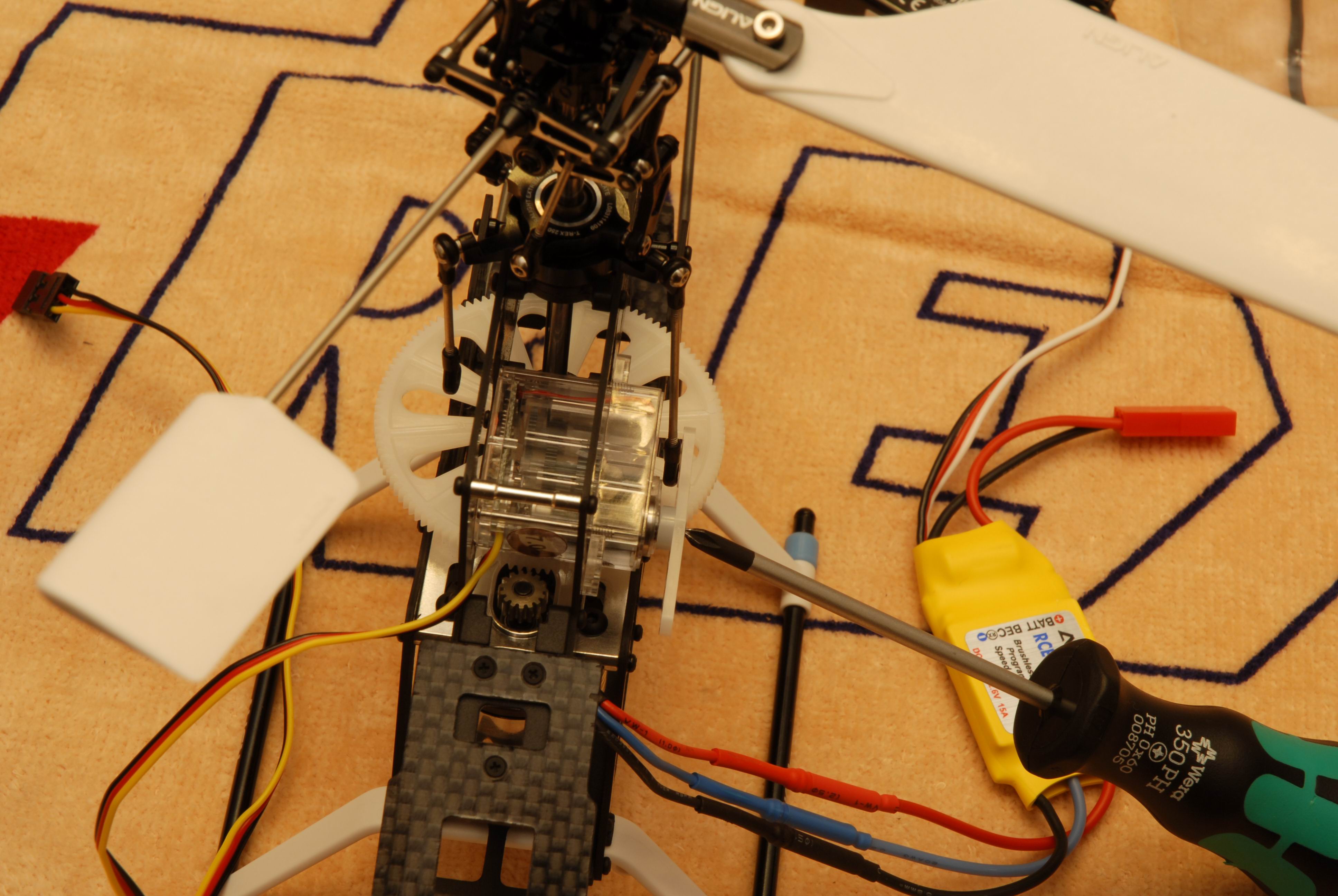

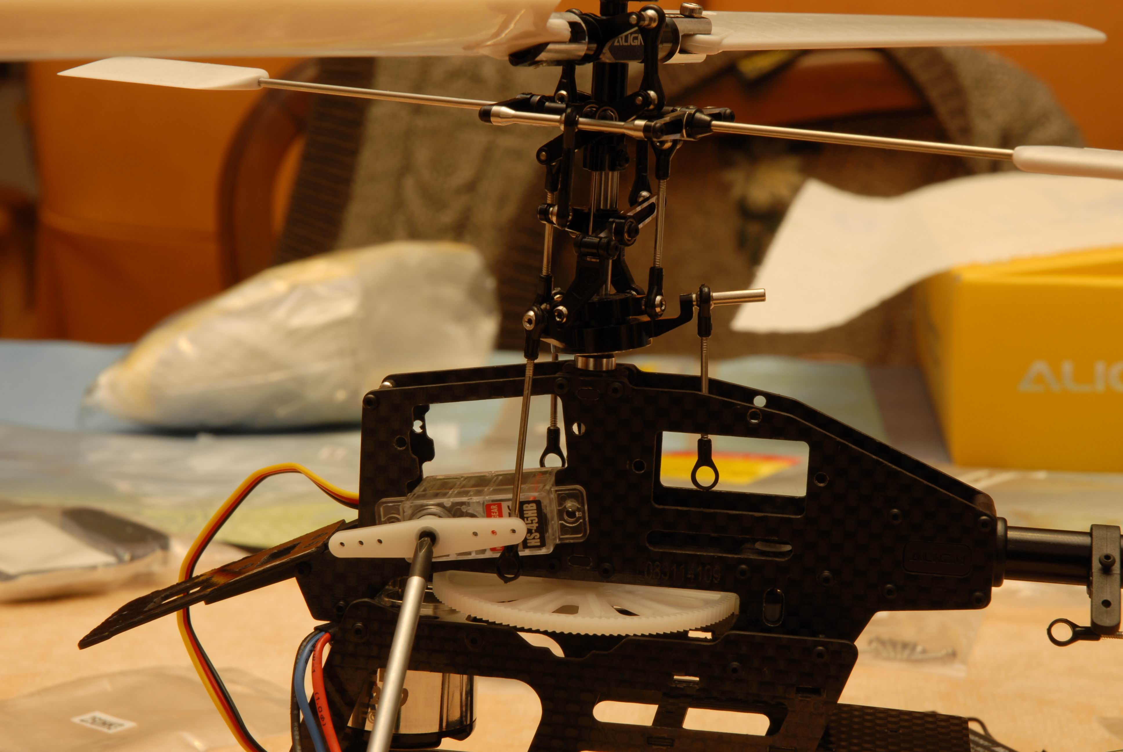

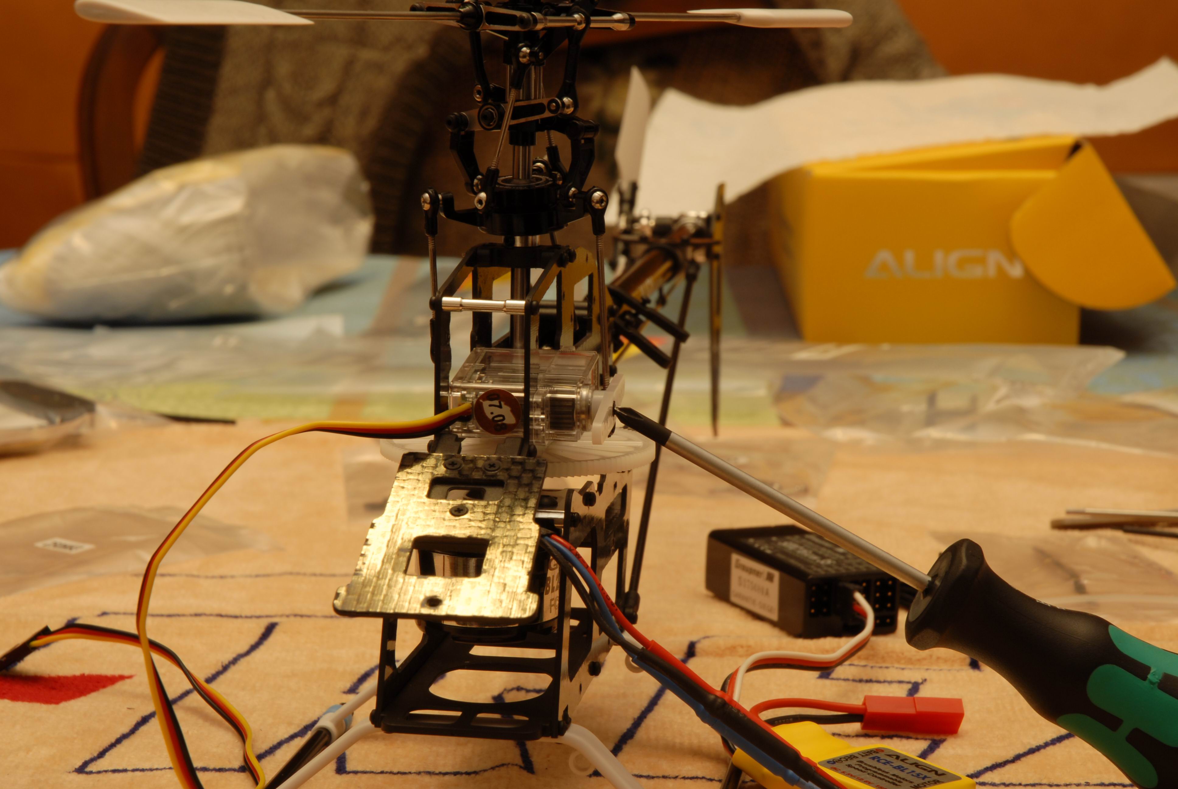

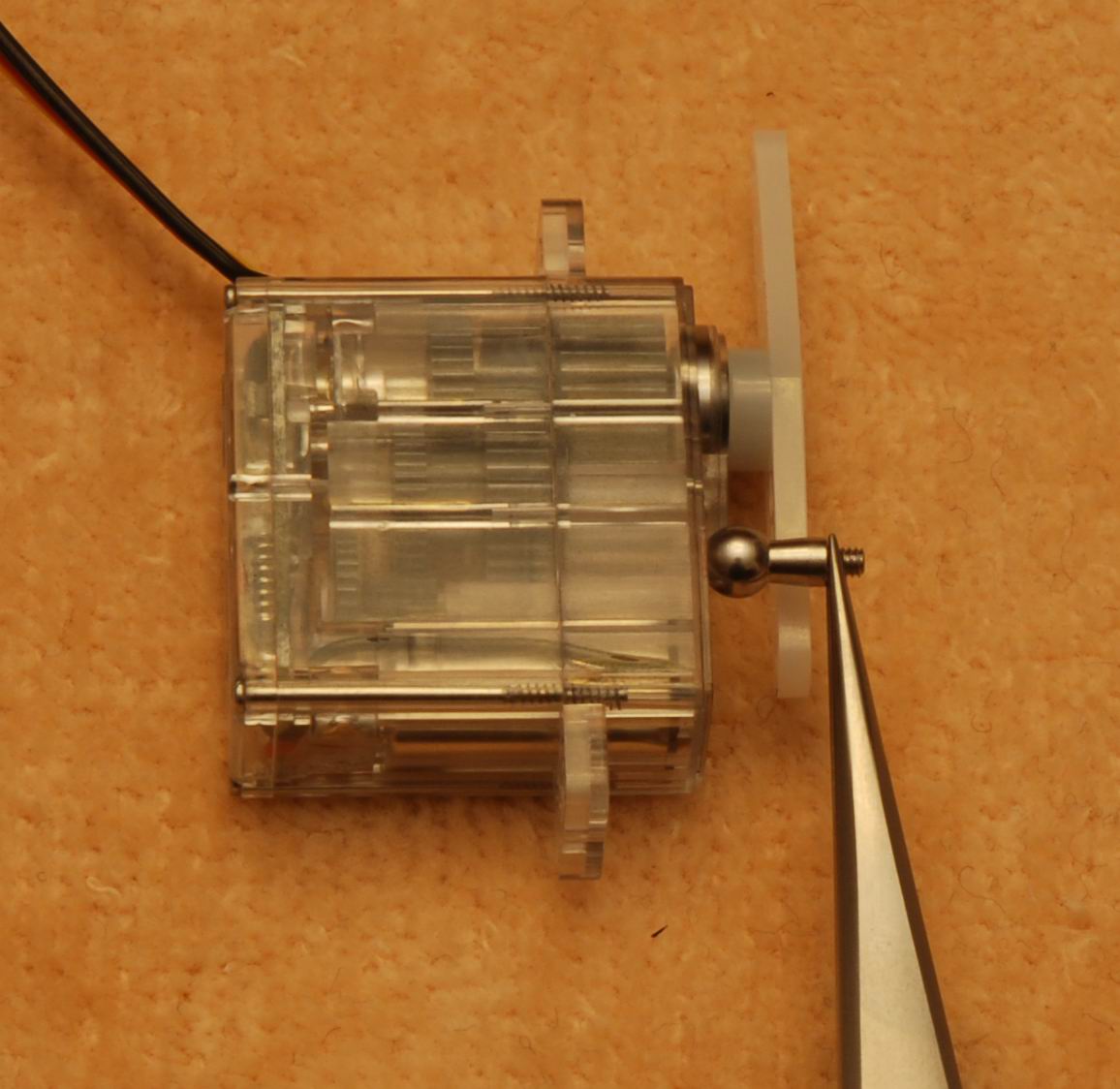

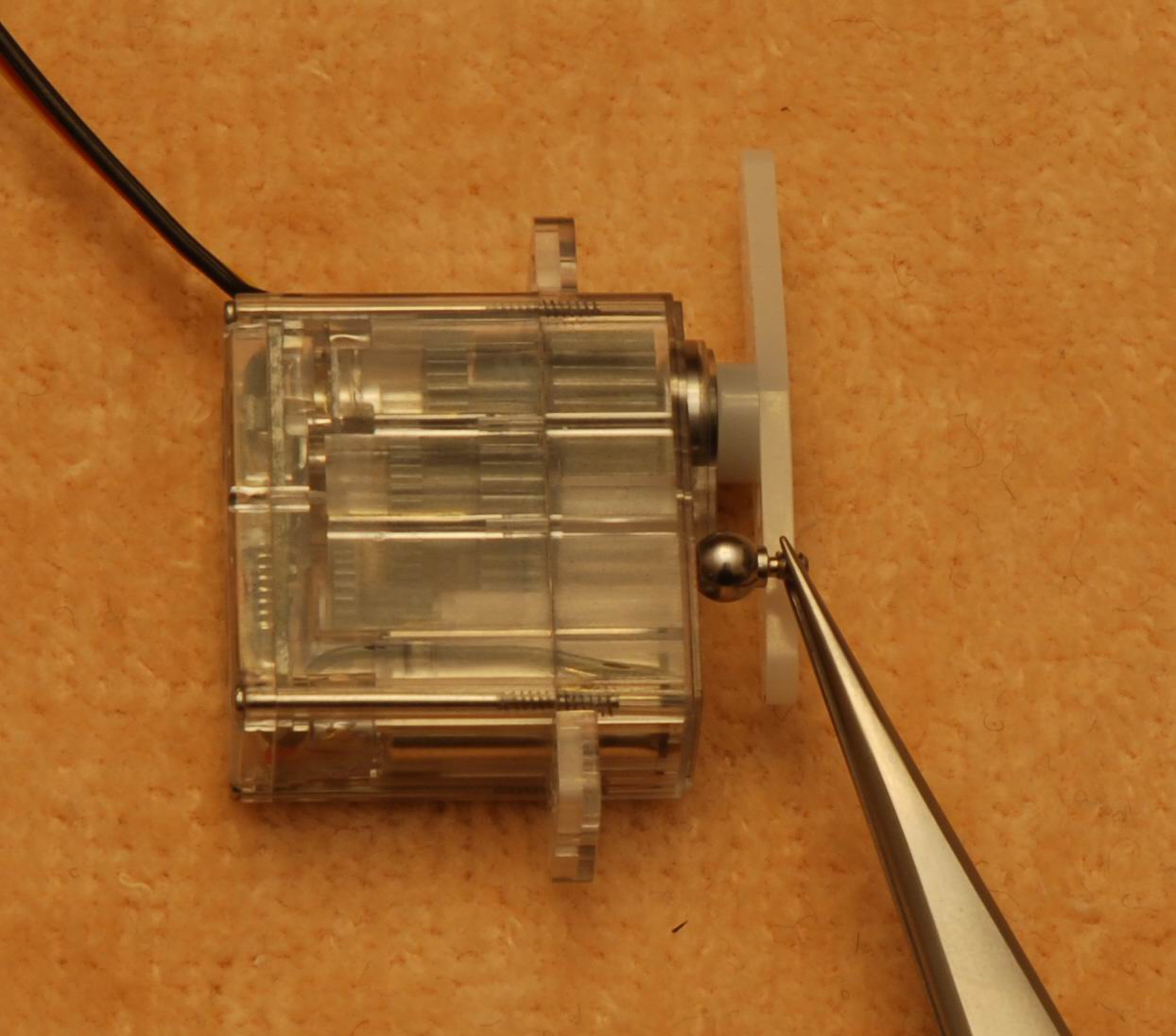

Nun, auch ich habe ein Problem, nämlich bezüglich der Hitec HS-45HB, die ich als TS-Servos verwenden wollte. Geometrisch passen die zwar wunderbar in die Chassis-Ausschnitte, aber leider läßt sich die Gelenkkugel bei diesen Servos ums Verrecken nicht auf der dem Servo zugewandten Seite des Servohebels montieren, da dort zu wenig Platz vorhanden ist. Man könnte die Kugeln zwar außen montieren, aber dann laufen die Gestänge nicht mehr senkrecht zur TS, das kann es also auch nicht sein. Nicht einmal die kurze Variante der Kugeln passt dazwischen.
Hat jemand eine andere Idee, als andere Servos einzubauen?
Ich tendiere momentan zu den Original-Align, die sollten ja mit Sicherheit passen. Welche habt ihr schon erfolgreich eingebaut?
Anbei noch ein paar Bilder der Misere.

Nach aussen kannst Du die Kugel nicht schrauben?

Wie ich schon schrieb, Kugel außen drauf geht zwar, aber dann laufen die Gestänge nicht mehr senkrecht zur TS. Das geht also auch nicht (genügt zumindest nicht meinen Ansprüchen :mrgreen: ).
Nachtrag: Auch wenn man die Servos von innen montiert, würden die Gestänge schräg verlaufen.

Kannst du das Servo nicht von Innen ins Chassis setzen und dann mit den "kurzen" Kugeln aussen am Horn Montiert arbeiten?
Das würde ich zumindest mal versuchen. Oft passt es dann. (habe selber keinen Rex250).

die Antwort habe ich schon zwei Antworten weiter oben gegeben. :wink: Die andere Montage würde das Problem auch nicht zu meiner Zufriedenheit lösen.
Das Problem ist inzwischen jedoch gelöst. Ich tausche die HS45 in Align DS410 um, mit denen sollte es dann gut passen, schließlich verkauft Align die zusammen mit dem 250er Rex. Wehe, wenn das dann nicht reibungslos paßt! :wink: :drunken:
