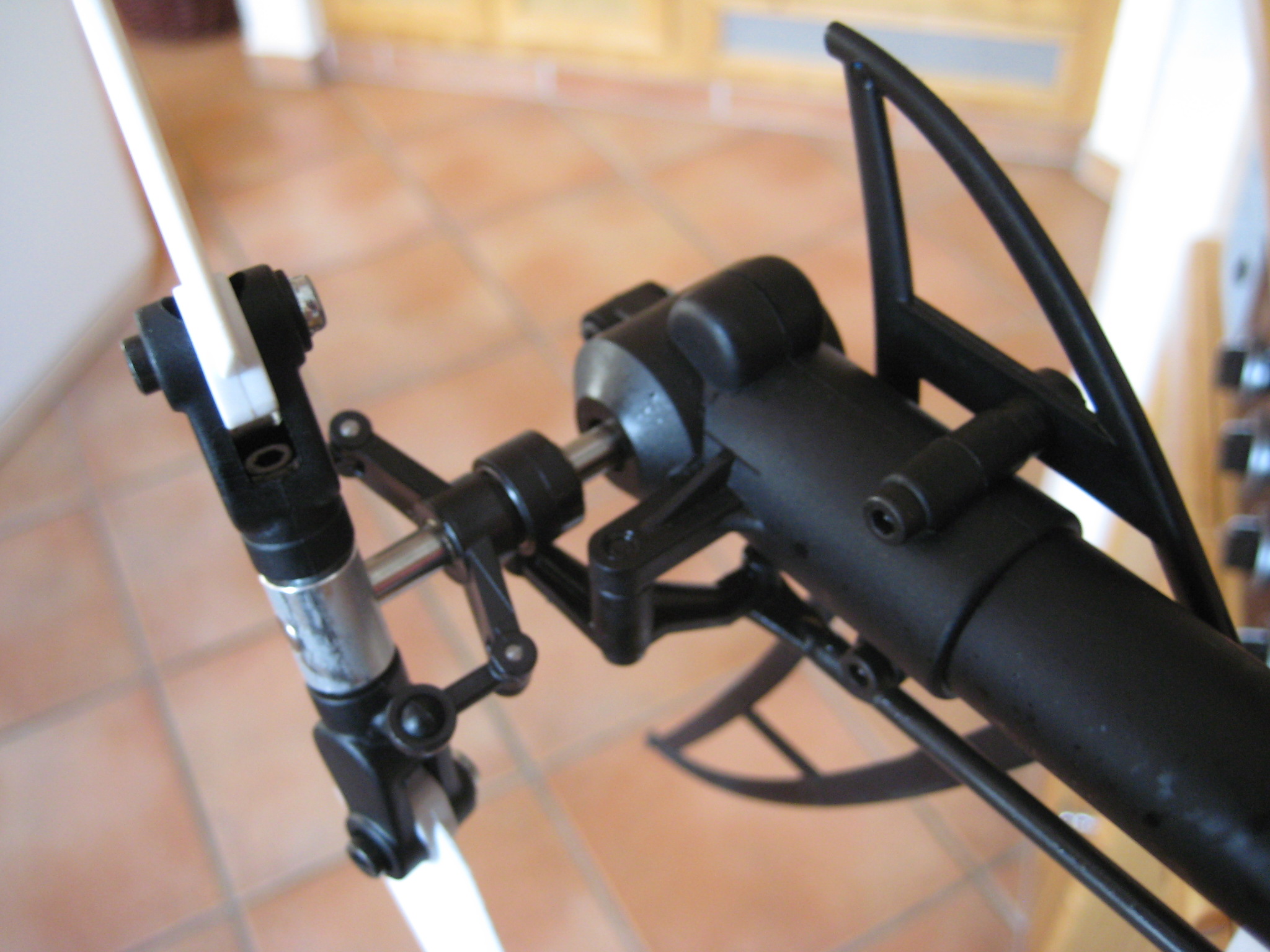

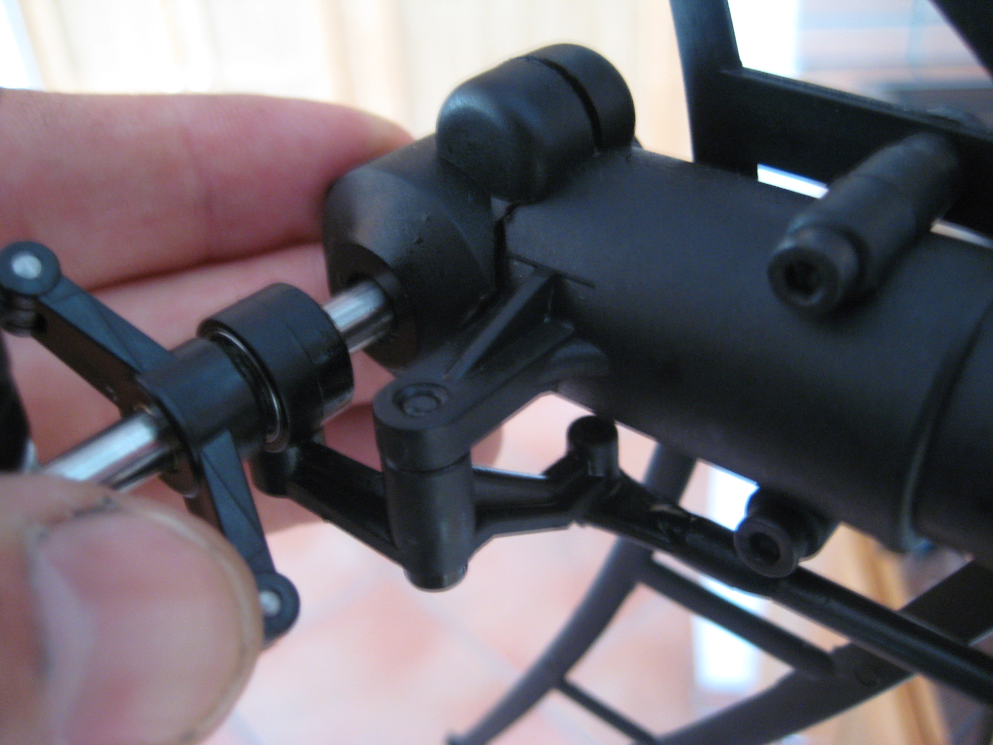

Heute Morgen dachte ich noch, tolles Wetter hier, gleich mal wieder ne Runde mit dem Logo drehen. Nach ca. einer Minute kam dann aber die böse Überraschung, das Heck war nicht mehr steuerbar, der Umlenkhebel hat sich von der Steuerbrücke gelöst. Die Ursache seht ihr auf den Bildern.
Wie kann denn so was sein?? Meine Vermutung liegt als erstes beim schwergängigen Heckantrieb für den es bisher ja noch keine Lösung zu geben scheint.
So schwer es mir auch fällt, aber ich muss leider sagen das der Logo die Erwartungen die ich hatte nicht Erfüllt hat. Neben einigen Schrauben die beim Eindrehen sofort hinüber waren und auf die ich warten mußte bleibt der Logo jetzt schon wieder am Boden :cry:
Hat jemand eine Idee an was das sonst noch liegen könnte? Materialfehler evtl. klar, aber kann es denn eine Mechanische Ursache geben?
Ich werd Morgen mal Mikado anschreiben, mal sehen was die dazu sagen.
Der Riss ist hier deutlich zu sehen
Gruß Carsten

sieht nach einem Ermüdungsbruch aus. Vielleicht durch Vibrationen verursacht?

Ermüdung schließe ich eigentlich aus, der Logo flog echt super, Blattspurlauf etc. perfekt.
Meinen MT habe ich ein dreiviertel Jahr lang geflogen und hatte NIE solche Propleme :cry: echt schade.
Gruß Carsten

Wie leichtgängig ist denn die Anlenkung incl. Schiebehülse? Bin heute auch noch bei +1°C geflogen und habe vorher die HR Welle vom Fett gesäubert und Silicon Öl verwendet. War aber ehr durch Zufall, da dieses Thema öfters in den Foren diskutiert wird. Die HR Welle bei Dir sieht aber eigentlich sauber aus.
Ärgerlich ist das allemal, würde mich interessieren was Mikado dazu sagt. Am besten anrufen das klappt ganz gut. Bei Mails braucht man manchmal etwas Geduld.
