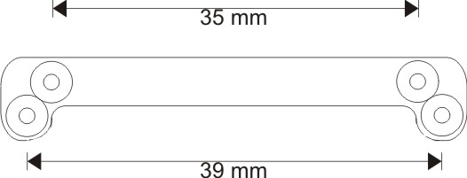

Ich habe den Akkuschacht an meinem Genius180 (Gaui EP100SE) auf 35 mm verbreitert - jetzt passen alle gängigen Lipos rein!
Ich habe die abgebildeten Teile aus CFK ausgeschnitten und in das Chassis geschraubt. Sind 2 Stunden basteln, aber ansonsten kein großer Akt.
ciao
Wolfi
