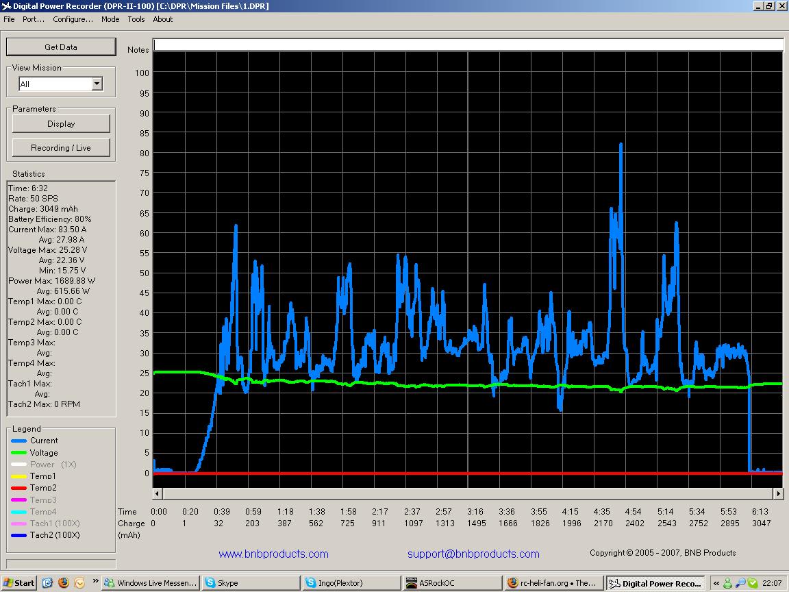

Hier mal ein Log vom OBL beim für mich normalen Rundflug weiss ja nicht wie man normal tituliert :)
Gruss Jens

In dem Log hast keine Drehzahl, man sieht dadurch leider nicht das Drehzahl-Verhalten. Ich hab den OBL im Logo500 drinnen, da zieht er locker auch mal über 100A. Leistung ist damit okay. Allerdings ist meiner noch fast neu.

Log:Hätte nicht gedacht,das dort soviel Watt Werkeln,hätte eher so 1100-1200-1300 gedacht :shock:
