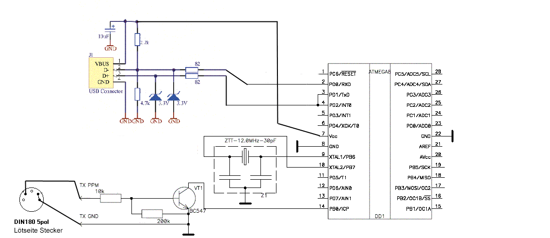

Ein richtig supergutes Interface, welches problemlos mit der 3030 zusammenarbeitet, gibts als Atmega8-Microcontrollerprojekt im Selbstbau:
http://avrusb.wikidot.com/project:ppm-r ... -interface
Hardwarekosten um 5-6 Euro, und 1.5 Stunden Lötarbeit.
Habe die Hardware geringfügig angepasst (s. Anhang), da die ursprüngliche Implementierung nicht ganz konform mit der Controller-Spec war. Das Bild zeigt die Version für die 3030 (und alle anderen, älteren MPX-Funken).
Läuft bei mir mit AFPD (z.B. als Zweitinterface für den Schlepp-Piloten), FMS, Heli-X, FS2004 etc.
Volle Unterstützung von 8 Proportionalkanälen.

Also - mal abgesehen davon, dass ich kein Atmel proggen kann (mangels progger) - wenn _ich_ das Löte, kostet es sicher 50 bis es endlich geht ;) :oops:
Baut man das auf Lochraster? Oder hat da wer platinen zu? gibts das fertig?
Grüsse wolfgang

Um Atmels zu programmieren, nutze ich immer PonyPog.
Fertig gibt es das meines Wissens nicht, musst du selber bauen (auf Loch- oder Streifenraster).
(Wenn du dir das nicht zutraust: schick mir die Bauteile und den Programmcode, dann bau ich dir das Ganze gegen eine Spende ans Forum zusamen)

Ich hab mir das Interface auf Lochraster zusammengelötet. Passt selbst bei dieser platzverschwenderischen Bauweise in ne Streichholzschachtel.
Allerdings hatte ich auch mal ein Layout gemacht, wer´s unbedingt als kompakten Dongle haben möchte.
Das ganze anbei als Eagle-Schaltplan und Layout...aber VORSICHT, das ist bisher ungeprüft, habe ich selbst so noch nicht gebaut, da meine Ätzküvette grad etwas undicht ist.
Bei geeigneten Stückzahlen (ca. 15 Stück) kann man sich sowas übrigens ganz gut in guter Qualität ätzen lassen, z.B. bei www.olimex.com (geschätzer Kostenpunkt für eine Platine dann 2.5 Euro). Allerdings müsste man dann das Layout nochmal überarbeiten, da es nicht 100% zu deren Design Rules passt.
