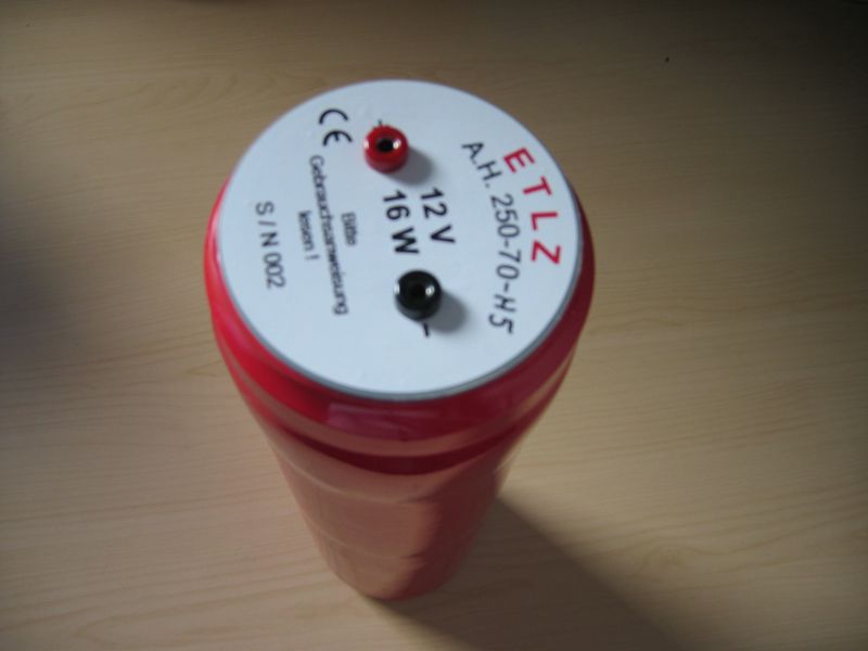

Tino hat mich mit einer seiner Lipoheizungen überrascht.
Und hier ein kleines Review !

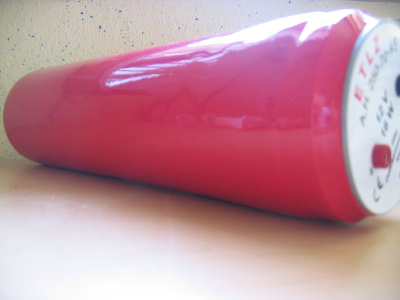

Es gibt 2 Versionen der Heizung, einmal eine Kleinere (die von mir getestete) und eine Größere.
Die Daten :
Eingangsspannung 12V
Leistung 16W
Einschalttemperatur ca. 25°C
Ausschalttemperatur ca. 35°C
Preis: 49 €
(Die große Version kostet 59 €)

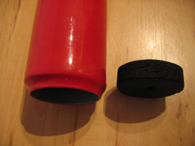

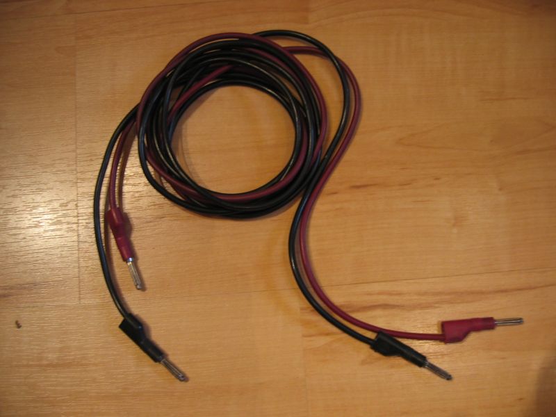

Die Lipoheizung kommt als Bausatz und inkl. "Dämmdeckel mit Loch" um sie zu verschließen. Optional kann man vorkonfektionnierte Kabel mitbestellen. In diesem Fall habe ich mir meine Kabel selbst zusammengestrickt
Lang ist sie 315mm außen und bietet 250mm - 20mm (für den Deckel) Stauraum.

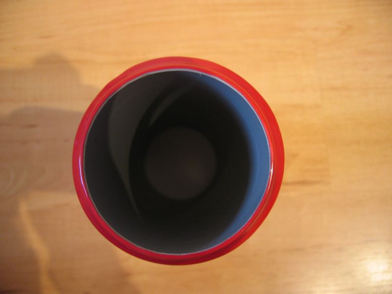

Die Lipoheizung hat einen Innendurchmesser von 70mm und einen Außendurchmesser von 90mm. 10mm auf beiden Seiten Dämmaterial. Innen ist sie Aluminiumbeschichtet um möglichst viel Wärme aufnehmen zu können.

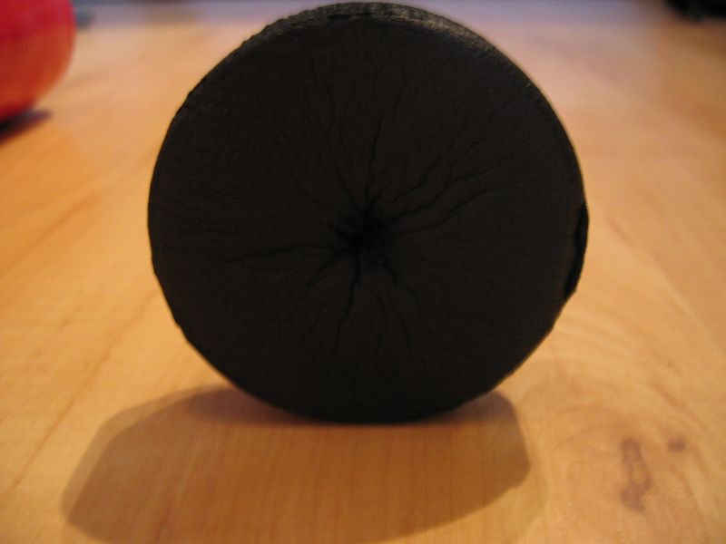

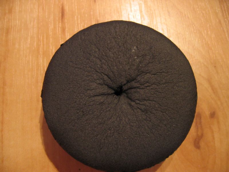

Der Deckel besteht aus normalem Dämmaterial, innen ist ein kleines Loch, damit sich die erwärmte Luft ausdehnen kann, ohne das der Deckel aus der Röhre "fliegt".

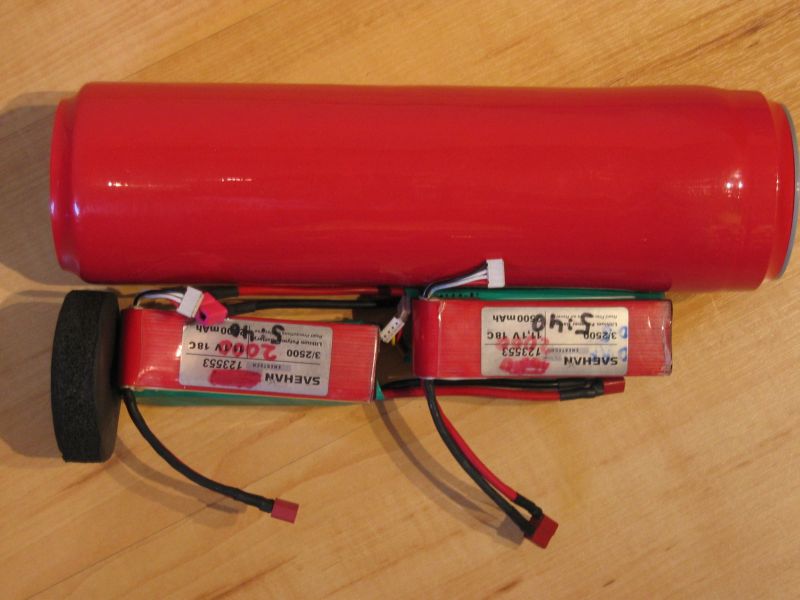

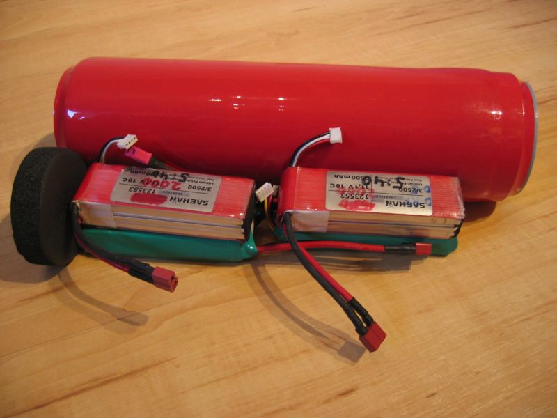

Da nicht die komplette Röhre als Stauraum genutzt werden kann, sondern noch Temperaturregler und Elektronik ihren Platz finden müssen bietet die Röhre Platz für maximal 4 Lipos in 450er Größe, was ich aber vollkommen ausreichend finde.

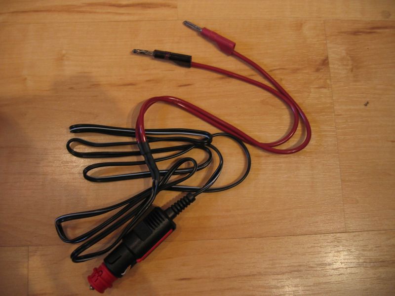

Mit 12V Eingangsspannung ist sie praktisch überall zu betreiben und perfekt für den Feldeinsatz, ob an Autobatterie, Schaltkasten für Ladegeräte im Auto oder am Zigarettenanzünder. Natürlich kann man sie auch am Netzteil in kalten Hallen benutzen.
