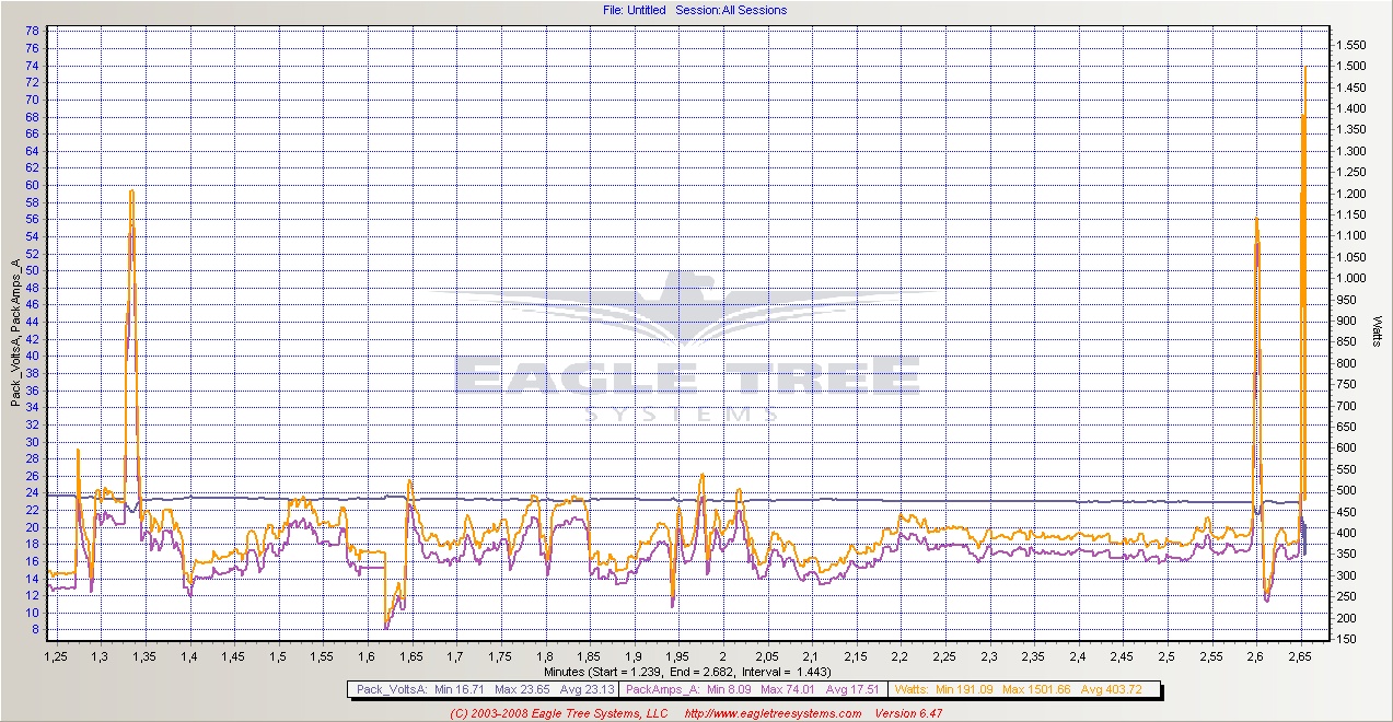

Ein kleiner, selbstverschuldeter Faux-Pas , Micha. Ich hab die 3s2p-3000 dringehabt, die ich irgendwann zum testen gebaut hatte - waren die allerersten ihrer Art. Bei denen hatte ich noch keine zusätzlichen Stromschienen über die Laschen gelötet, da hat´s mir in dem Moment wo ich Vollpitch reingehaun hab ne Leiterbahn weggeschmurgelt - war nur 2 x 1,5 mm breit, und bei 35 µm CU kannste dir ja vorstellen, das die keine 74 A bei 23 V mitmacht ( über 1500 W Peak ). Da war schlagartig Motor "Aus" und es ging abwärts. Hab dabei den Fehler gemacht, das ich Pitch nicht rausgenommen hatte sondern zu lange anstehen lies, der Rotor hat dadurch sehr schnell Drehzahl verloren und er kam recht flott runter, konnte aber das schlimmste verhindern, irgendwie hats noch gepaßt.
Aber das Log sieht geil aus, wenn bei knapp 1500 W schlagartig die Aufzeichnung endet
( Zum Glück waren das nur Experimentalakkus, das Design wurde vor der Serie ja noch überarbeitet, wird also bei Kunden in der Form nicht auftreten.)

Man muss auch mal Glück habenCrizz hat geschrieben:irgendwie hats noch gepaßt.
#14 Re: Lohnt umrüsten auf Starrantrieb ?
Jo, so lernt man, sich mit der Materie zu beschäftigen - ich denk ich werd im Frühjahr verstärkt ohne Pult trainieren, damit ich AuRo üben kann ohne jedesmal dafür Akkuplatinen nutzen zu müssen - geht dann sicher auch öfter *vbg*
