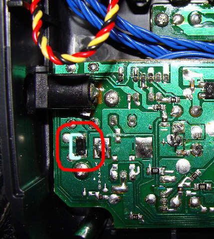

hi,
wollte heute das erste mal meine ff7 laden .
irgenwie ging das nicht .das ladegerät zeigte immer error an !ich denke das es an der sperrdiode liegt jedoch hab ich keine ahnung wie die aussieht oder wo die ist.
muss ich die einfach auslöten?
muss ich den sender wieder auseinanderbauen? :(
konnte bei der sufu nichts passendes finden .
danke
mfg Pascal
T8 fg
Logo 400SE
Rex 500 ESP
#2 Re: ff7 mit hyperion laden
Die unten abgebildete Diode muß überbrückt werden, dann geht´s. Allerdings fehlt dir dann auch der Verpolungs-Schutz, also auf jeden Fall sicherstellen das die Polaität an den Steckern stimmt.

crizz danke für das bild. jetzt ist es klar .
ist es aber nicht besser das ding ganz zu entfernen?
danke
mfg Pascal
T8 fg
Logo 400SE
Rex 500 ESP
asassin
Beiträge: 5931
Wohnort: Bremen-Brinkum/Stuhr
#5 Re: ff7 mit hyperion laden
Beitrag von asassin »
Diode entfernen und Kontakt brücken. Sonst kannst du gar nicht laden...

#6 Re: ff7 mit hyperion laden
Beitrag von HeliVirus »
achso dachte zusätzliche brücke reicht .
ok
thx
mfg Pascal
T8 fg
Logo 400SE
Rex 500 ESP
echo.zulu
Beiträge: 12219
Wohnort: 31234 Wipshausen
#7 Re: ff7 mit hyperion laden
Beitrag von echo.zulu »
Natürlich reicht auch einfach eine Brücke parallel zur Diode. Was Crizz meinte ist, dass man auch die Diode entfernen kann, es aber nicht gehen würde, wenn man nur die Diode entfernt.

#8 Re: ff7 mit hyperion laden
ja, gibt es vor-bzw nachteile beim kompletten entfernen?

#10 Re: ff7 mit hyperion laden
Peter, weil es Fummelei mit dem Futaba-Stecker ist - der ist dann nicht lange dran ( sitzt seeeehr stramm ).
Ich versteh eh nicht, warum die keinen Jumper reingemacht haben - Graupner hat den in den MX-Anlagen drinne und sogar im Handbuch beschrieben. Die Garantie entfällt übrigens bei solchen Eingriffen nur, wenn dann druch Kurzschluß oder Verpolung was zerstört wird - jedoch wirds für den Endverbraucher schwierig mit der Beweispflicht. Von daher jemanden zu Rate ziehen, der sich mit Elektronik auskennt, sofern man nicht einen entsprechenden Eingangsberuf hat.

#12 Re: ff7 mit hyperion laden
Bei nem Lipo ginge das unbalancierte Laden über die beiden äußeren Pins des Balanceranschlußes. Allerdings würde ich dann zur Sicherheit nur im Li-Ion-Modus laden. Alternativ könnte man hergehen und an die Leitung des Akkupacks ( ganz gleich welcher Art ) einen Abgriff ans Anschlußkabel machen und ne zweite Buchse anbringen, die einfacher zugängig ist - dann einfach Deckel auf, Stecker dran und fertig.
Wie auch immer, m.E. hat Futaba da nicht wirklich mitgedacht, sonst hätte man besagte Steckbrücke angebracht und im Manual entsprechende Hinweise gesetzt.

#13 Re: ff7 mit hyperion laden
Beitrag von chris.jan »
Wo liegt jetzt eigentlich die Ursache des Problems?
Ich denk die FF-7 hat extra nen Eingang für den Ladestrom?
Und was hat das mit Verpolungsschutz zu tun? Ist das nur ein Problem beim Start und gar nicht beim Ladevorgang selbst?

#15 Re: ff7 mit hyperion laden
Chris, das Problem ist , das "intelligente" Lader einen Prüfstrom durch den Akku schicken. Durch die Diode ist natürlich da ne "Sperre", und somit kann der Lader nicht arbeiten. Das geht nur ohne Halbleiter im Ladekreis. Ältere Delta-Peak-Lader arbeiten anders, die funzen genauso an der Ladebuchse wie jedes Steckernetzteil - aber für den Akku ist das nicht das optimale an Lade-Treatment.
