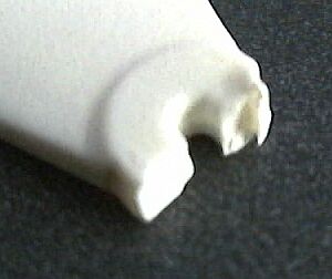

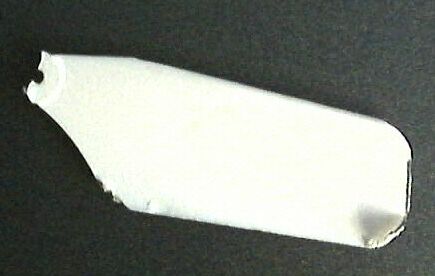

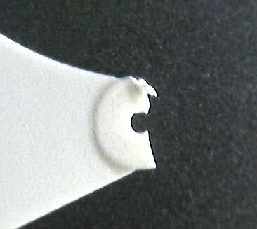

Ich komme eben aus dem Keller, wo ich die ersten Einstellungen im Echtbetrieb machen wollte... und plötzlich macht es ZING und irgendwas schnelles fliegt durch die Luft.
Motor aus - auf dem Boden liegt eines der Heckrotorblätter - glatt in der Mitte der Bohrung gebrochen (siehe Bilder)
Darf sowas nach nur 5 Minuten Last passieren???

top quality :(
So etwas darf nie passieren, wenn das Modell in einem Rahmen betrieben wird, für den es ausgelegt ist.
Sobald so ein Heckrotorblatt jemand am Auge verletzt hat ist ARK pleite.
Unfassbar. Das sieht stark nach Billigmaterial aus. Die Oberflächenstruktur legt den Verdacht nahe, dass die Spritzgussmaschine mit zu wenig Temperatur gefahren wurde. Bei dem Bild von Runryder sieht man das nicht so deutlich. Kann also auch an der Fotoqualität liegen.
Dennoch. Das darf nicht passieren.

helihopper hat geschrieben:Unfassbar. Das sieht stark nach Billigmaterial aus. Die Oberflächenstruktur legt den Verdacht nahe, dass die Spritzgussmaschine mit zu wenig Temperatur gefahren wurde. Bei dem Bild von Runryder sieht man das nicht so deutlich. Kann also auch an der Fotoqualität liegen.
Das Originalbild war ziemlich unscharf, daher habe ich es mit IrfanView "geschärft"... aber der Kunststoff macht auch so einen zu harten, fast schon spröden Eindruck - ich denke für ein Teil wie den Heckrotor sollte ein Kunststoff verwendet werden der eher "zäh" ist.
