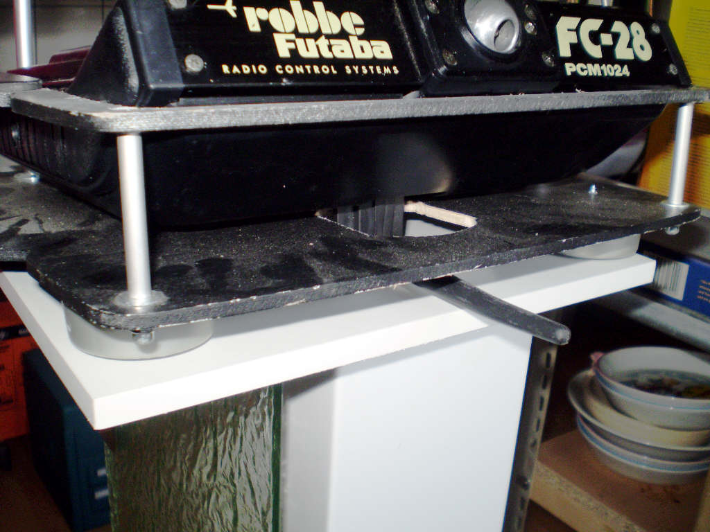

Die Crux an den Futaba-Modulen ist nunmal die integrierte Stummelantenne, dafür muß man das Senderpult ausschneiden und man hat ggf. noch die 35 MHz-Antenne am Sender. Mich persönlich stört das nicht, dafür hab ich die Möglichkeit 2-gleisig zu fahren und in LowCost-Modellen noch die vorhandenen bzw. günstigeren 35 MHz Empfänger zu verwenden.
Von meiner FF-10 CAP hab ich noch keine Bilder, dafür anbei mal eines wie das bei der FC-28 aussieht. Ist bei der T-10 nicht anders.
P.S.: Das Senderpult ist nicht immer so dreckig, die Aufnahmen entstanden direkt nach dem Ausschneiden des Pults.

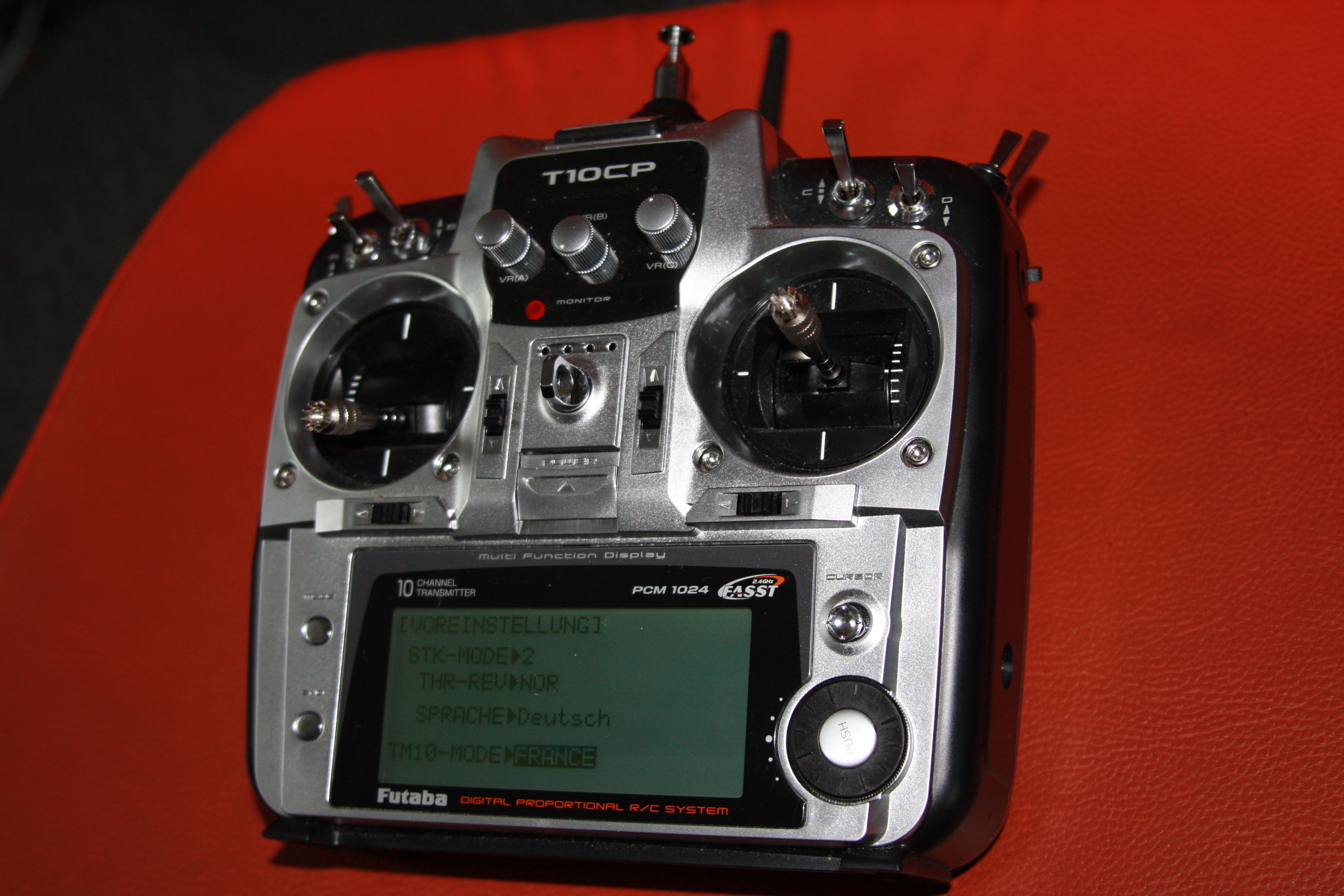

#14 Re: Senderwechsel auf 2,4 GHz
Beitrag von yogi149 »
bei der T10 mit dem TM-10 Modul wird die "France" Einstellung in der Anlage per Menü gemacht und nicht wie bei den TM-8 Modulen mit Schalter.
Die Modul Bauweise mit der nicht hübschen, aber auch nicht störenden, Antenne für 2,4GHz, hat den Vorteil erstmal 35MHz weiter nutzen zu können und nicht alle Empfänger auf einmal tauschen zu müssen.
