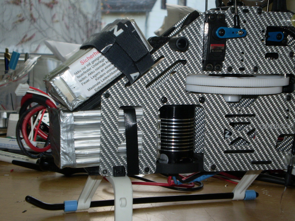

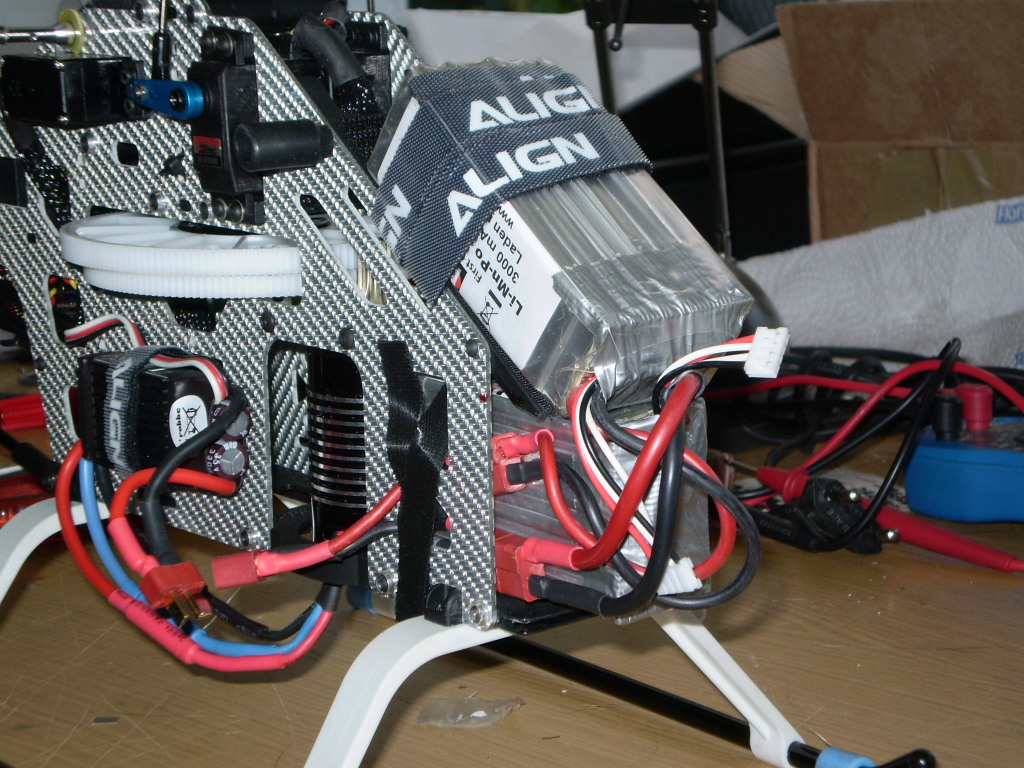

#10 Re: LiPo oder doch A123?
was willste mit nem 2200er ?? Gleich wieder landen ? Aus nem Lipo darfste nur 70 % ziehen, das sind grad mal 1540 mAh - rauf, runter, Akkuwechseln ?
Bei nem 5S sollten mindestens 2600 unter der Haube Platz finden. Miss das mal vernünftig raus, sonst hol dir halt ne zweite Haube ( kostet unlackiert 13,90 € ) und schneid die oben entsprechend aus. Wie gesagt, meine 3000er 3S krieg ich so unter ( siehe Bild ), und für die 3200er hab ich grad ne Haube umgestrickt. Bilder davon folgen auch noch ( Nix Chassis-Geschnitze ).
Meine 3s2p-3000 wiegen rund 280 gr. / Stück, macht 560 gr - und der Schwerpunkt paßt perfekt. Die 3200er Lipos wiegen 255 gr / Stück, macht 510 gr, bisl weiter in Richtung Nase geschoben und auch das paßt ohne trimmen zu müssen.
