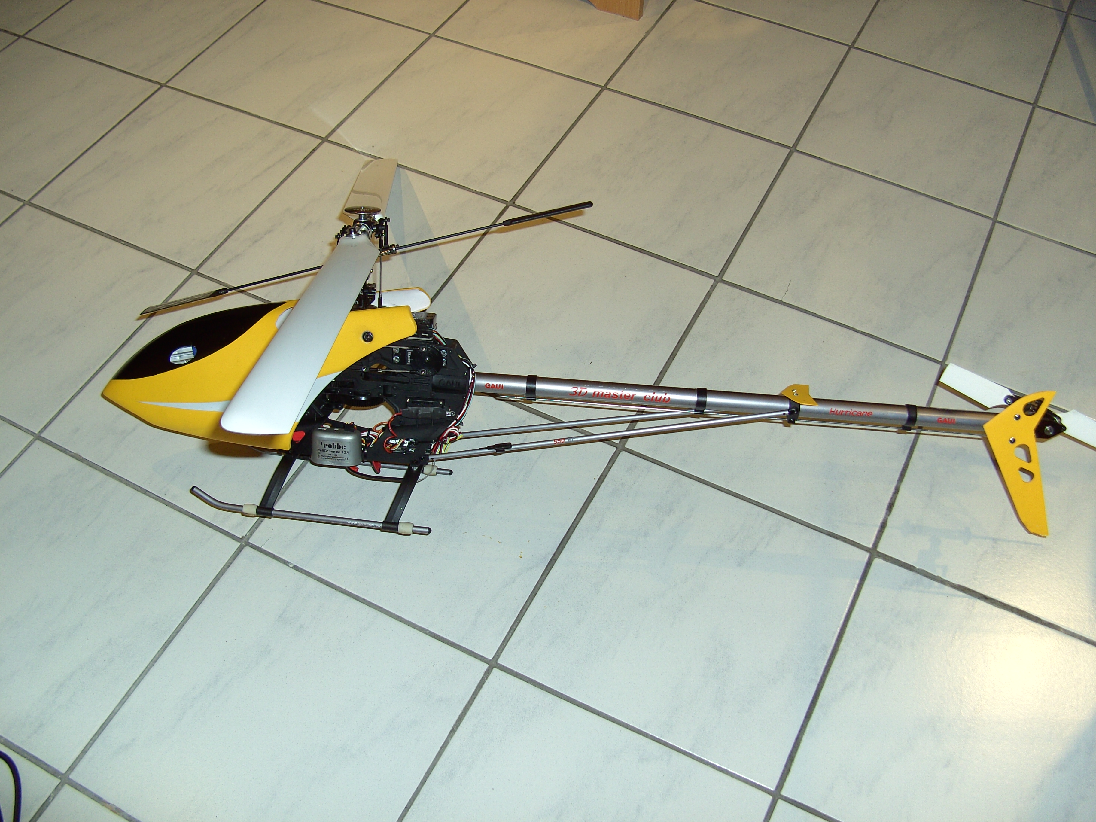

ich habe den HC 3A an der Seite montiert funktioniert 100% siehe Bild, vorteil ist auch gegenüber dem Heckrohr das er nicht unbeabsichtigt verdreht wird.
Lg

Hat der HC so weit unten montiert gut die Position halten können? In der Anleitung steht, er solle möglichst weit nach oben...
Nutzt Du zusätzlich nen Kreisel fürs Heck, oder war der Heckkreisel des HC ok? Ich würde gerne den GY401 ersetzen und in nen anderen Heli einsetzen...

wenn der Heli gut eingestellt ist was heißt das er auch ohne HC beim schweben kaum abdrifftet dann ist es kein Problem
ihn dort unten zu montieren. Bei mir jedenfalls funktioniert der HC auch im Positionsmodus was ja heißt das man die Steuerung
los lassen kann. Es kommt allerdings auf die Windstärke und die Bodenbeschaffenheit an, wenn diese nicht Obtimal sind drifftet
er ganz leicht ab was aber bedeutet pro Sekunde vielleicht 10cm. Jedoch soll bzw darf man nicht im Positionsmodus starten und
landen, sondern nur im Horizontalmodus was ich auch nur bestätigen kann da der HC in Bodennähe anfängt verrückt zu spielen.
Zum Heck kann ich dir leider nicht so viel sagen da ich beim Einbau einen 401er hatte und diesen auch heute noch nutze. Ich wollte
einmal den Internen Kreisel vom HC nutzen hatte aber Probleme beim programieren und habe dann aber mich nicht intensiv weiter
damit beschäftigt. Ich kenne aber jemanden der ihn als HC 3d nutzt und es geht, er jedoch nicht so gut wie der 401er. Mußt du mal
probieren. Hast du auch die Software ist nämlich wesendlich einfacher damit zu programieren.

Hmm...ich galube, ich versuche den dann doch nochmal weiter oben zu befestigen- habe ich zwar schon ohne HC geflogen... aber so 100% stehen bleibt der noch nicht! Ich werde wohl am Anfang noch viel den Positionsmodus nutzen müssen...

Auch mit Heli Command muß der Heli immer noch ausgesteuert werden, je nach Größe des Helis und Qualität der Servos. Ein 450er wird nur selten zu einem stabilen Schwebeflug im Positionsmodus zu überreden sein. Aber das ist eigentlich nicht Sinn der Sache, wenn man lernen möchte, da ist der Horizontalmodus super. Voraussetzung ist, wie schon erwähnt, daß der Heli mechanisch 100%ig sauber getrimmt ist und ohne permanente Korrekturen sauber schwebt! Ein Belt CP mit den originalen E-sky Servos wird immer etwas mehr driften und mehr Stabilisierung brauchen als zum Beispiel ein Mini Titan mit hochwertigen, spielfreien Servos. Ein T-Rex 600 oder ähnlicher Heli mit sehr guten Servos wird fast "parken" und im Positionsmodus kaum abdriften.
Eine Befestigung am Chassis ist perfekt, da der HC sich dort nicht verdrehen kann, außerdem sorgt er am Heckrohr bei 450er - 500er Helis oft für Schwerpunktprobleme, die Fuhre wird hecklastig. Etwas vibrationsdämpfendes Klebeband oder eine Lage Zellkautschuk sollten benutzt werden, und wenn man der Klebekraft wie ich nicht recht traut, sichert man den HC mit zusätzlichen Kabelbindern. So ist er dann recht sicher befestigt und funktioniert einwandfrei.
Es genügt, wenn der HC im Flug das Wegkippen des Helis verhindert - was ja besonders bei Anfängern oft passiert, durch zu heftiges rumrudern in Panik. Mit der Zeit, wenn man sicherer wird, verringert man die Stabilisierung und fliegt irgendwann ohne sie. Dann kann man den HC immer noch als "Rettungsanker" benutzen. Der eingebaute Kreisel ist recht gut, nicht ganz so gut wie ein 401 oder noch höherwertige Kreisel, aber vollkommen ausreichend. Das Mehrgewicht oder den Kaufpreis des externen Kreisels kann man sich getrost ersparen. Mit einem FS 61 BB Speed Carbon bei 450er Helis und entsprechend größeren Servos bei 500er aufwärts bekommt man bei richtiger Einstellung schon ein sehr stabiles Heck.
Die Lagestabilisierung kann man gut mit einem 3-stufigen Kippschalter einstellen, einmal ganz ohne Stabilisierung, dann mit 30 - 40 % und mit 50 - 60 % im Horizontalmodus. Als fortgeschrittener Pilot nimmt man wahrscheinlich eher Werte von 10 - 15 % und 20 - 30 %. Geht ganz einfach über die Servowege im Sender. Ähnlich wird der Kreisel eingestellt, dafür geht auch ein Schieberegler sehr gut.
Damit der HC einen durchgehenden Heli schnell wieder gerade legt, ist ein umschalten auf ca. 30 - 60 % Horizontalmodus sinnvoll, je nach Heli. Beim Belt CP sollten es 50 % sein oder sogar 60, beim Mini Titan oder T-Rex mit guten Servos reichen dafür 30 - 40 %. Ein Blade 400 mit originalen Servos braucht ca. 40- 50 %, um vom HC schnell wieder gerade gelegt zu werden. Hängt von der Serienstreuung der Servos und der sonstigen Komponenten am Rotorkopf ab. Ein T-Rex 600 mit robbe BL-Servos benötigte nur 30 % im Horizontalmodus, um aus Schräglage schnell wieder gerade zu kommen.
