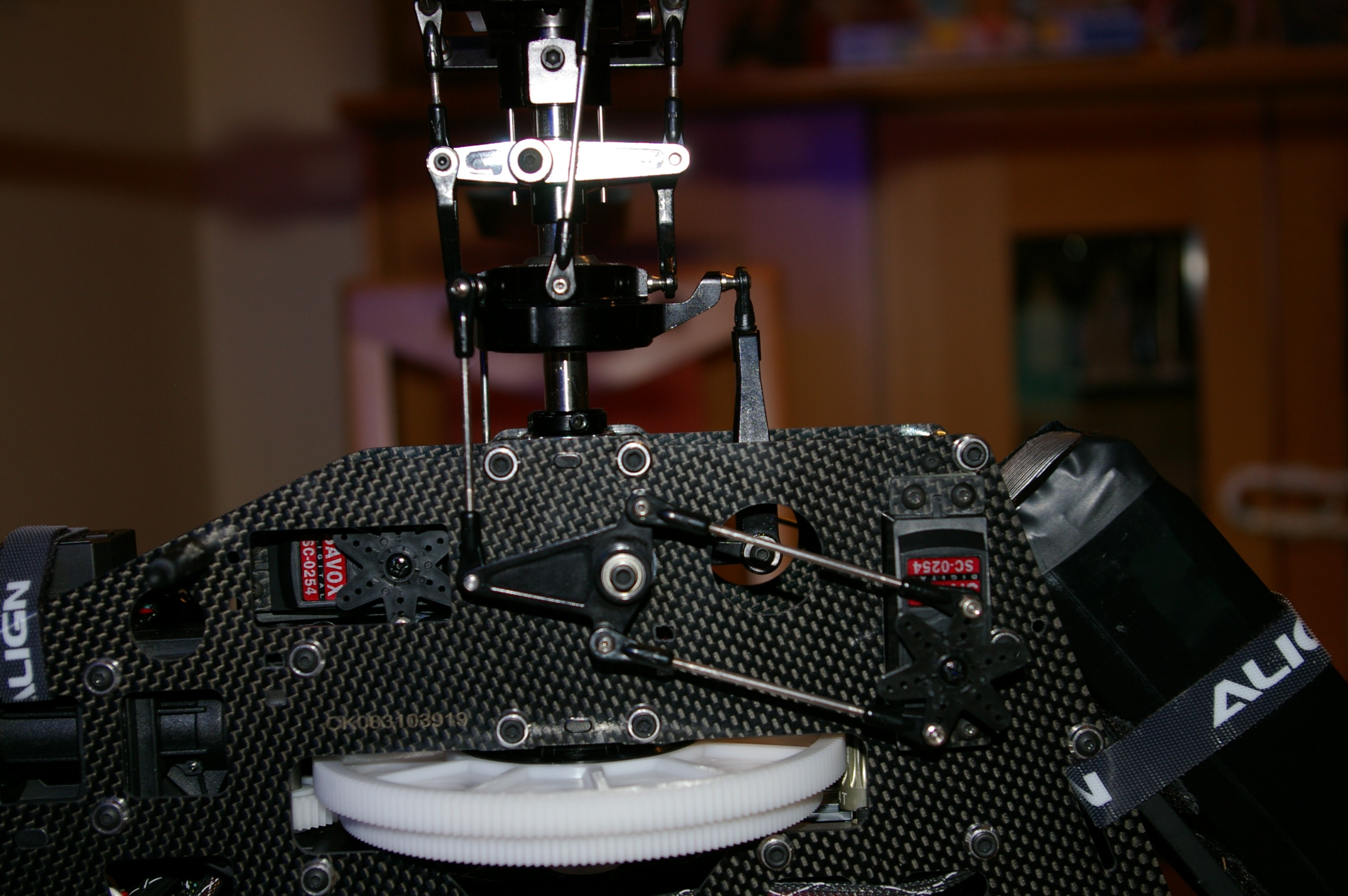

Hallo Nicci,
nichts leichteres als das.
Hoffe die Fotos helfen dir weiter.
Hebel natürlich alle waage.
Gruß Thorsten

#3 Re: PP-Hebel/Servohebel-Stellung beim 600 ESP
Hallo Thorsten,
vielen Dank - ging ja schnell.
So wie auf Deinen Bildern hatte ich mirs fast gedacht - in der Anleitung ist es nämlich nicht genau beschrieben/ersichtlich.
Bei "Nicht-PP-Anlenkung" soll ja das Servohorn waagrecht bzw senkrecht stehen.
Bei PP-Anlenkung der PP-Hebel waagrecht - sehe ich das so richtig?

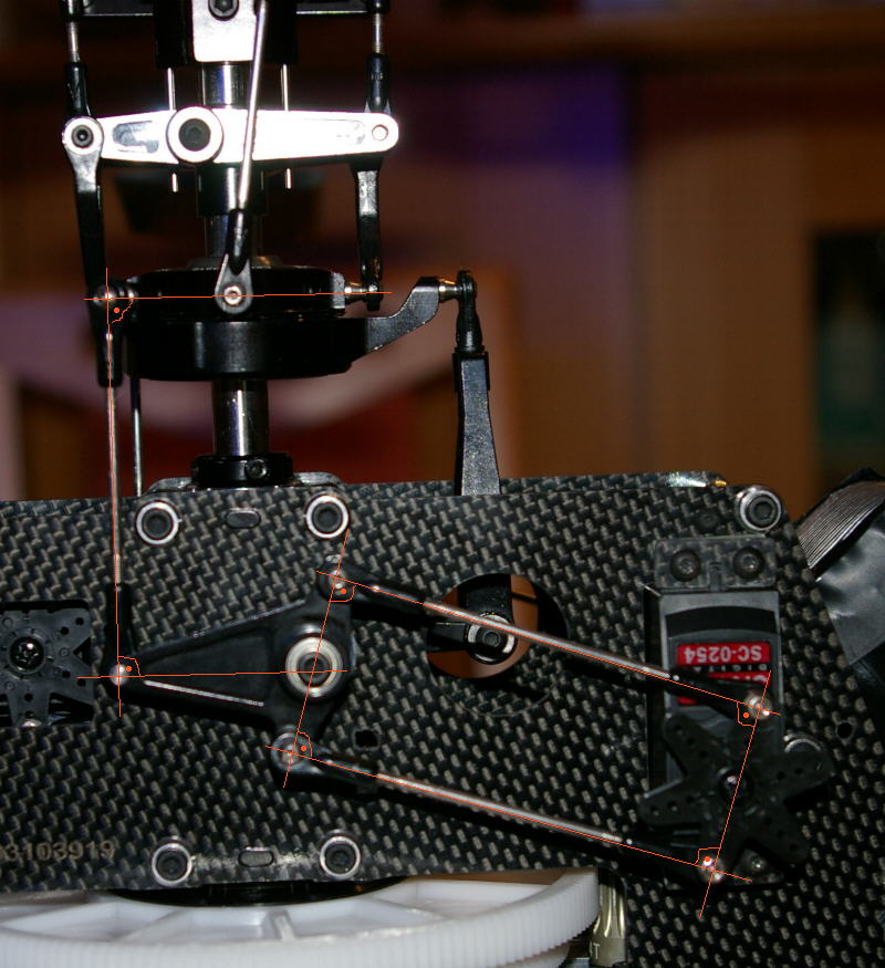

Waagerecht und senkrecht ist eigentlich die falsche Angabe.
Der Hebel sollte in Mittelstellung 90° zur PP-Stange stehen!
An dieser Stelle ist auch der Anteil potentiellen Spiels am geringsten.

Nur um sicher zu gehen: ist das so richtig:chris.jan hat geschrieben:Waagerecht und senkrecht ist eigentlich die falsche Angabe.
Also der Servoarm (Hebel) in Mittelstellung (Neutralstellung des Servos) soll im 90° Winkel zu den beiden Gestängen (PP-Stangen) stehen??!!
Wäre eigentlich logisch.
Nicci

#7 Re: PP-Hebel/Servohebel-Stellung beim 600 ESP
genau, ist auch logisch, ich habe es hier mal auf einem von Thorstens Fotos eingezeichnet:
- WINKEL.JPG (103.83 KiB) 2229 mal betrachtet
Gruß Chris
